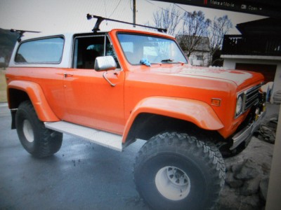

allir usa jeppar sem ég hef átt 38"-44" hafa bara verið algörlega lausir við alla jeppa veiki ,, nema bronco 66-77 ,, sem er með gumi i stifum ,,,og verður að vera með nýum gumifóðringum til að vera i lagi
td þessi scout sem er ekki með einasta dekk ballanserað þar sem ballans vélin réði ekki við dekkin það var of vitlaust ,,og bara með tjakk eingan dempara ,, og búinn að aka um alla evropu á 44" dekkjum vottar ekki fyrir neinu
allir ramcarger ca 10 sem ég hef átt mismunandi breyttir 35", 38" 40" 44" einginn dekk ballanseruð það þurfti ekki á þessa jeppa,,, blazer k5 sama fordarnir sama þurfti ekki að ballansera dekkinn
mér þykir japan jeppar vera ansi viðkvæmir
