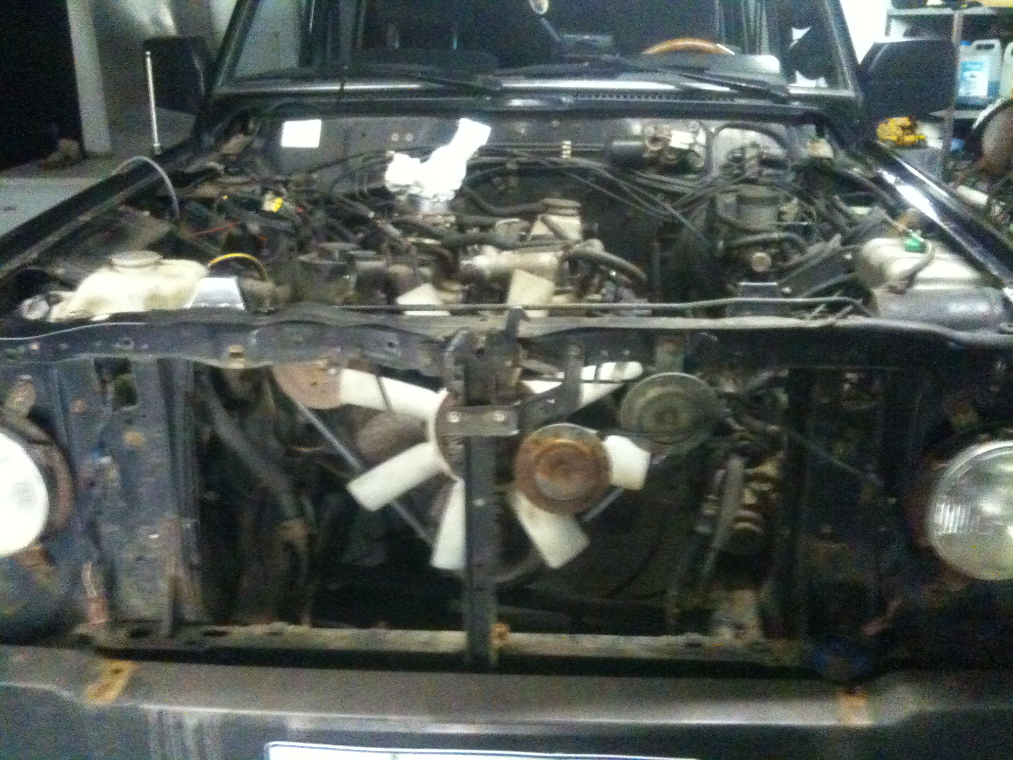

Það er nú varla hægt að kalla þetta project. V10 magnum body og skipting á cummins grind og vél. Búið að taka 3 ár að koma sér í þetta. Eina vesenið á þessum cummins er fuel shut off solenoid ( ádreparinn ) , þarf að svissa á og hjálpa honum (af) , gaman gaman.
Kannski einhverjir spekingarnir hérna gætu upplýst mann um þennan vatnskælda sjálfskiptikæli sem er búið að setja utan á þetta og henda loft kælinum. Virkar allt voða fínt og virðist sem eitthvað bolt on kit.
Fá draslið til að virka og aldrei að vita nema 46" vírusinn heltaki mann. Kanntarnir eru allavega til .........

Jæja, er að Turbo væða bílinn hjá mér. En það er '94 módel af Patrol sem er kominn með '89 módel af krami, td42 nánar tiltekið (4,2 nissan diesel). Fékk notaða AXT túrbínu og turbo pústgrein, sendi bínuna í uppgerð hjá Framtaki og áttu þeir allt í þetta á lager. Er búinn að rífa allt framanaf bílnum og er að fá nýjan 3 raða álvatnskassa hjá Kidda Bergs í þetta, þá vantar mig bara front mount intercooler og bíða eftir pústpakkningu og þá er hægt að raða saman. Mun taka myndir þegar ég geri meira. Kv, Jóhann

Grásleppa wrote:Jæja, er að Turbo væða bílinn hjá mér. En það er '94 módel af Patrol sem er kominn með '89 módel af krami, td42 nánar tiltekið (4,2 nissan diesel). Fékk notaða AXT túrbínu og turbo pústgrein, sendi bínuna í uppgerð hjá Framtaki og áttu þeir allt í þetta á lager. Er búinn að rífa allt framanaf bílnum og er að fá nýjan 3 raða álvatnskassa hjá Kidda Bergs í þetta, þá vantar mig bara front mount intercooler og bíða eftir pústpakkningu og þá er hægt að raða saman. Mun taka myndir þegar ég geri meira. Kv, Jóhann
Er þessi álvatnskassi splunku nýr frá Kidda Bergs eða lítið notaður?? Ef hann er splunku nýr, hvað er þá verðið á honum?
