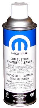

Hef nokkrum sinnum notað froðu sem úðast í loftinntak með góðum árangri. Þetta er til frá ýmsum en einna best reyndist efni frá Mopar sem H.jónsson selur. Þetta úðast inn gegnum loftinntakið méð vélina á rúmlega 1.000 rpm og hreinsar m.a. ventla. Þetta myndi ég þó ekki nota nema eitthvað væri að, t.d. grunur um fastan eða óþéttan ventil.

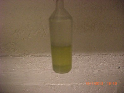

Talandi um undra bætiefni fyrir eldsneyti, þetta kemur úr olíusíu á Land cruiser 120 bíl. Eigandinn hefur oft heyrt talað um svona efni og langaði að prufa hvort þetta verkaði eitthvað, síðan jeppaeigandinn byrjaði á þessu er búið að skifta um 2 hráolíusíur og tappa nokkrum sinnum af síunni því það kom ljós í mælaborðið fyrir vatni í síu.
Ég veit ekki hvort þetta er gallað efni eða hvort þetta er hreinlega skallameðal en þetta er amk ekki gefins spaug :)

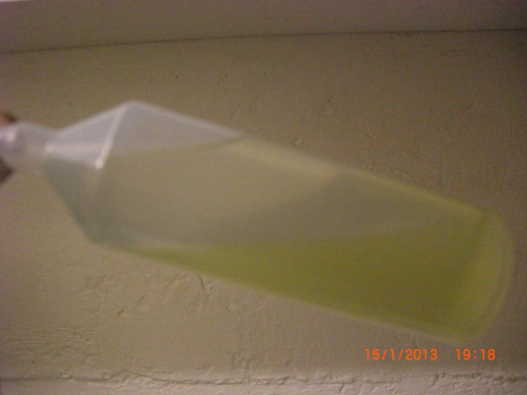

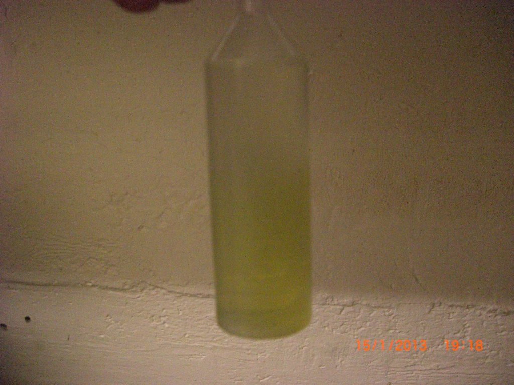

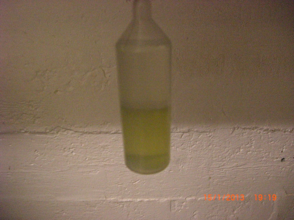

Hérna var ég nýbúinn að hrista flöskuna og svo er hin myndin tekin örstuttu síðar.

Jens, Hvaða efni er þetta sem hegðar sér svona? Þetta hef ég aldrei séð.

Froðan fékkst hjá H jónsson síðast þegar ég vissi, er merkt mopar.
Lítur svona út:
Lítur svona út:

Ég vil taka það fram að ég er ekki að setja þetta hér til að búa til einhver leiðindi,en ég trúi ekki á svona skallameðöl, ég veit ekkert um þetta efni annað en að það var sett á tankinn og safnaðist svo saman í síuni, ég held að þetta sé einhver galli, það getur bara ekki annað verið því það er nú lágmark að þetta blandist þó það virki ekkert :) en þetta er svona efni
http://uk.pdfueltec.com/index.php?cPath=1
Það verður sent svona sýni til föðurhúsanna svo ég fæ vonandi að vita hvort um galla sé að ræða eða hvort allt sé eðlilegt :)
