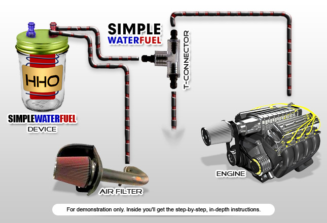

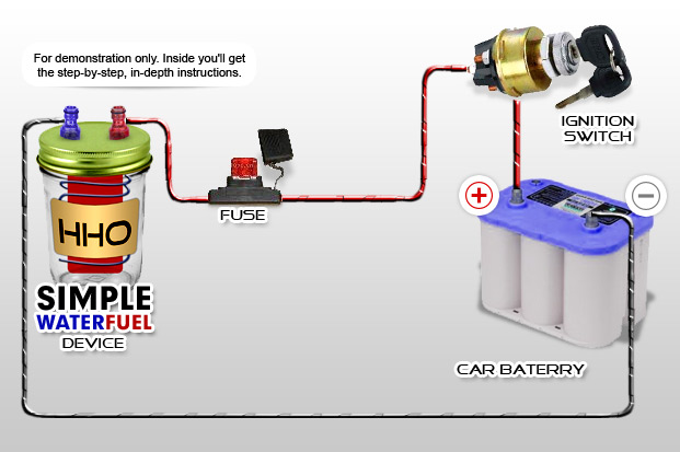

Sælir Spjallverjar
ég rakst á þetta á netinu og fanst þetta verulega fyndið stundum finst manni það flott hvernig aðrir reina að hafa aðra að ösnum.
Er þetta kanski hægt?
Ég vil fá umræðu um þennan línk
http://taynee.net/hho/

Það er búið að ræða þetta fram og aftur. Minnir að ég hafi síðast séð póst frá einhverjum gæjum úr Háskólanum um þetta í fyrra. Þeir ætluðu aldeilis að sýna hvað þetta væri sniðugt og fara með bílinn í allskyns mælingar. Hef svo ekkert heyrt né séð frá þeim aftur.
Til þess að kljúfa vatn í vetni og súrefni þá vantar rafmagn,
það leggur álag á alternatorinn sem krefur vélina meira.
Þetta þýðir X orku vöntun, vetnið þarf þá að uppfylla þá X orku vöntun annars verður þetta bara álag og tap. Ef það er gróði, þá ertu kominn með eilífðar vél. Og það er ekki til. Þannig að rafmagn verður að vera utan að komandi.
Þetta hérna er álíka gáfuleg hugmynd :)

Þetta er notað og virkar ágætlega á einfaldar vélar sérstaklega diesel vélar. Vélar með miklum tölvustýringum virðast ekki gúddera þetta. Þetta kemur EKKI í staðinn fyrir dieselolíuna eða bensínið það virðast svo margir halda að það sé keyrt á þessu eingöngu sem er EKKI gert heldur er þetta notað sem hvati á brunann. Alveg eins og ef þú settir nitró á bílinn hjá þér þá keyriru ekki á því eingöngu gasið gerir bruna eldsneitissins öflugri sem þýðir að ef þú ert með nitro innspítingu á bílnum þá geturu brennt mun bera elsneiti í hverri sprengingu. Nitroið er mun súrefnisríkara en loftið sem vélin tekur inná sig. Þetta byggir á svipaðri hugmynd þ.e. að geta brennt meira af því eldsneiti sem fer inná vélina á nákvæmlega sama hátt og propan gas er notað á dieselvélar og það svínvirkar.

Til að þetta geti verið nothæft þá þarftu svo orkufrek rafskaut í stærðarinnar vatnsfötu að alternatorinn er á fullu við að búa til gas. Bílvélar og þá sérstaklega díselvélar gúffa svo miklu lofti í gegnum sig á mínútu að svona líters krukka með pínulitlum rafskautum hefur ekkert í það að gera.
Nítro og Propani er dælt inná soggrein með talsverðum þrýstingi, þess vegna virkar það. Hlutfallið á gasi og súrefni verður jafnara.

Svo er annað að þetta er ekki hreint vetni sem er búið til með þessu heldur vetnistvíyldi, HHO.
