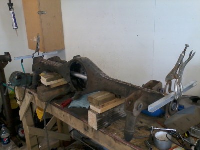

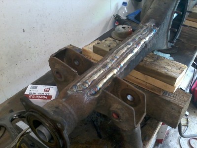

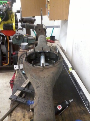

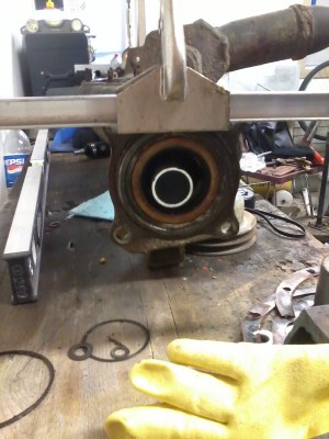

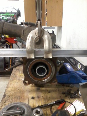

Ég komst að þeirri niðurstöðu um daginn að afturhásingin væri bogin í hiluxinum hjá mér, svo ég kippti henni undan og fór að skoða og ákvað að reyna að rétta hana.
Það var ekki hlaupið að því að finna hvar hún væri bogin eða hvort þetta væri jafnt yfir allt rörið svo ég ákvað að sjóða bara í hana endilanga.
Ég læt myndirnar tala, verst að ég gleymdi að taka mynd af mátanum eftir að ég var búinn :(

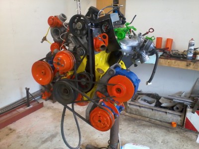

Þar sem að skúrinn minn er of lár, þá þarf ég að era alt útá hlaði. En ég var að enda við að skipta um startarann í jeppanum mínum. En þar síðustu helgi var skipt um glóðarkerti og afturhásingu. Nú er maður kominn með læsingu handstýrð glóðarkerti. Svo ef að veður leyfir á næstkomandi helgum þá fer maður í að skipta um framöxla og pakkdósir og liðhúsa pakdósir :)

Startarinn wrote:
nau nau. Lego dublo mótor :D Litirnir gefa það til kynna hehe.

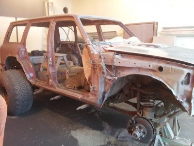

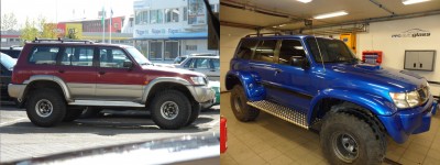

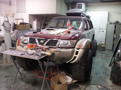

Ég er aðeins að taka minn patta í gegn fyrir veturinn
neðsta myndinn er eins og hann var

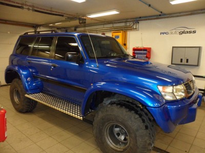

[quote="GFOTH"]Ég er aðeins að taka minn patta í gegn fyrir veturinn
þá er hann að fara að vera tilbúinn
