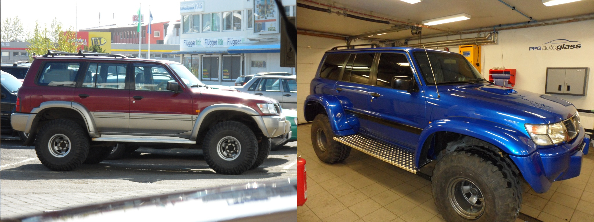

Ég er aðeins að taka minn patta í gegn fyrir veturinn
neðsta myndinn er eins og hann var
Nissan Patrol 2000 44" Y61
Nissan Terrano 1999
Nissan Terrano 1999

Re: Hvað er að gerast í skúrnum?
[quote="GFOTH"]Ég er aðeins að taka minn patta í gegn fyrir veturinn
þá er hann að fara að vera tilbúinn
