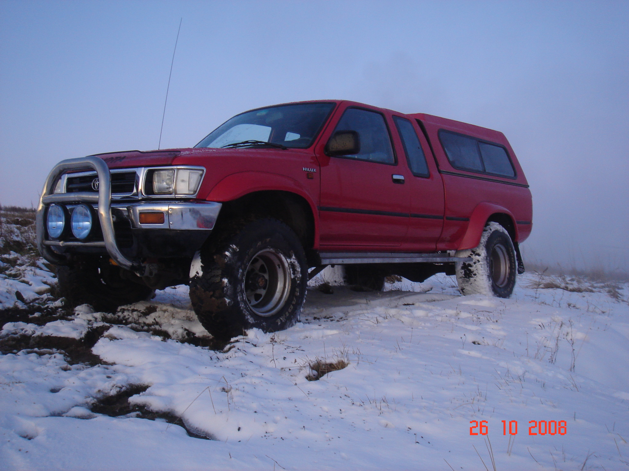

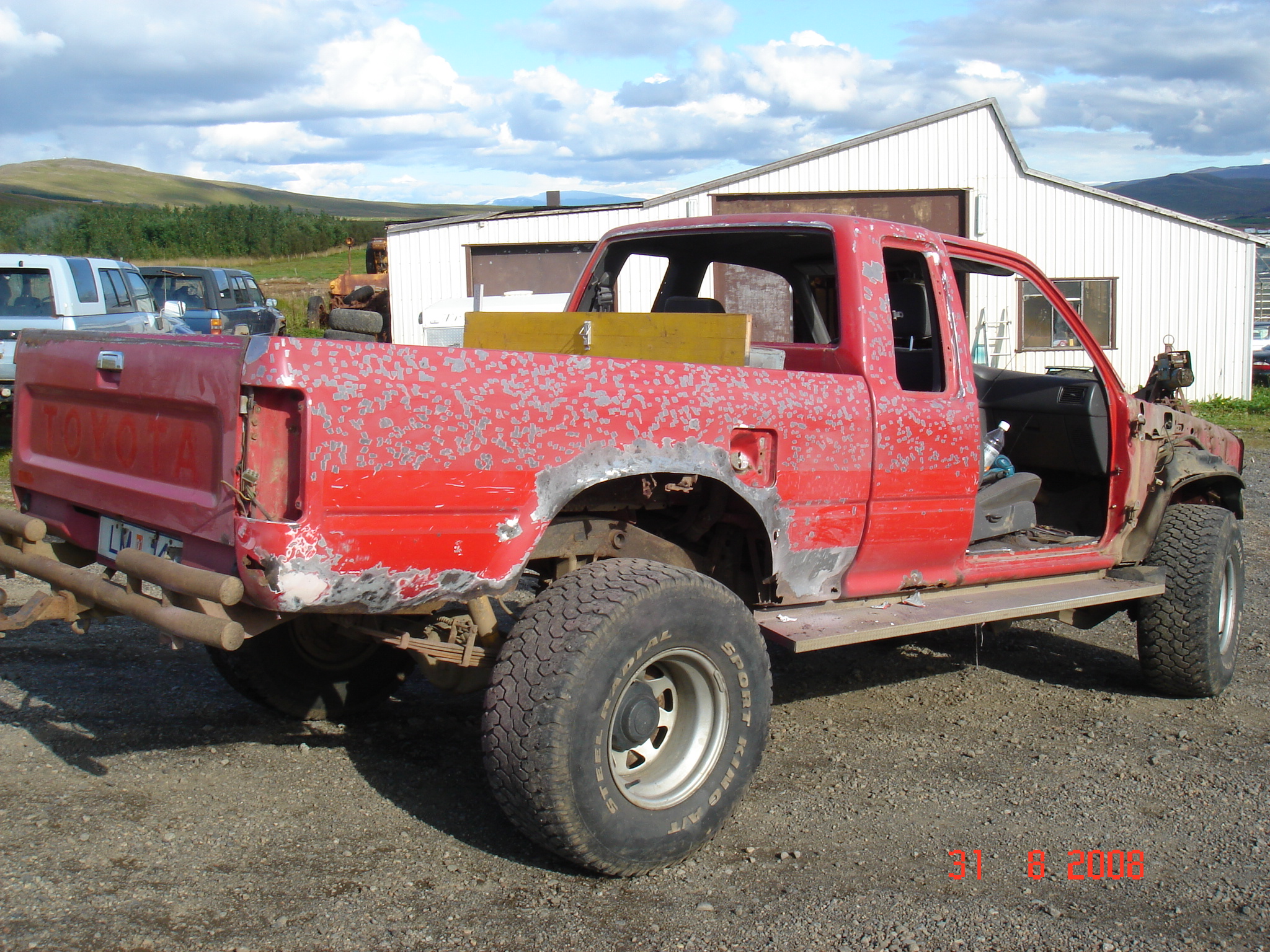

Luxinn minn fyrir og eftir
Það fóru um 300 tímar í málningarvinnu og ryðbætingar árið 2008.
Svo er komin 70crúser framhásing, gormar hringinn og 4link að aftan, 70crúser mótor og 4.88 hlutföll.
Hann er fjandi góður og sjaldan verið betri þó hann sé kominn til tunglsins samkvæmt kílómetramælinum (374þús)

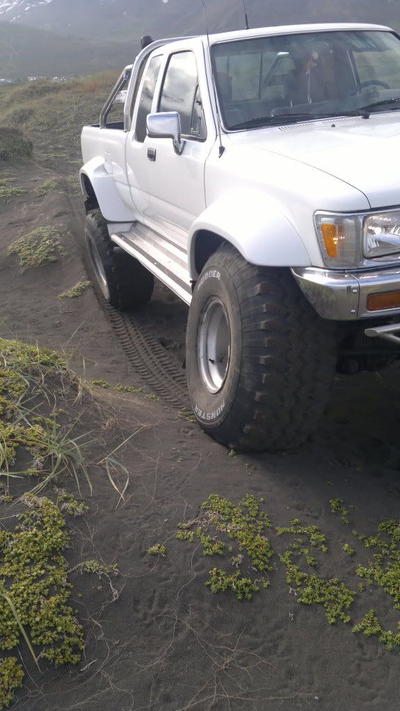

Hérna er minn
V6 bensín
Það sem er búið að gera:
-LC70 hásing að framan ásamt fjöðrun
-Loftpúðar að aftan, range rover stífur
-Auka gírkassi úr V6 4runner
-AC dæla sem á eftir að tengja við rafmagn
-Loftkútur undir palli
-Aukatankur úr 4runner
Það sem á eftir að gera:
-Volvo B230FT/B23 samansafn í húddið (2.3 bensín túrbo)
-Koma driflæsingum í hásingar - á þær til
-Smíða aukarafkerfið uppá nýtt
-Klára ryðbætur og láta galvanhúða grindina á pallinum

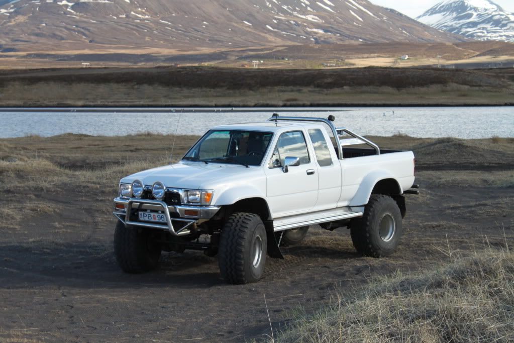

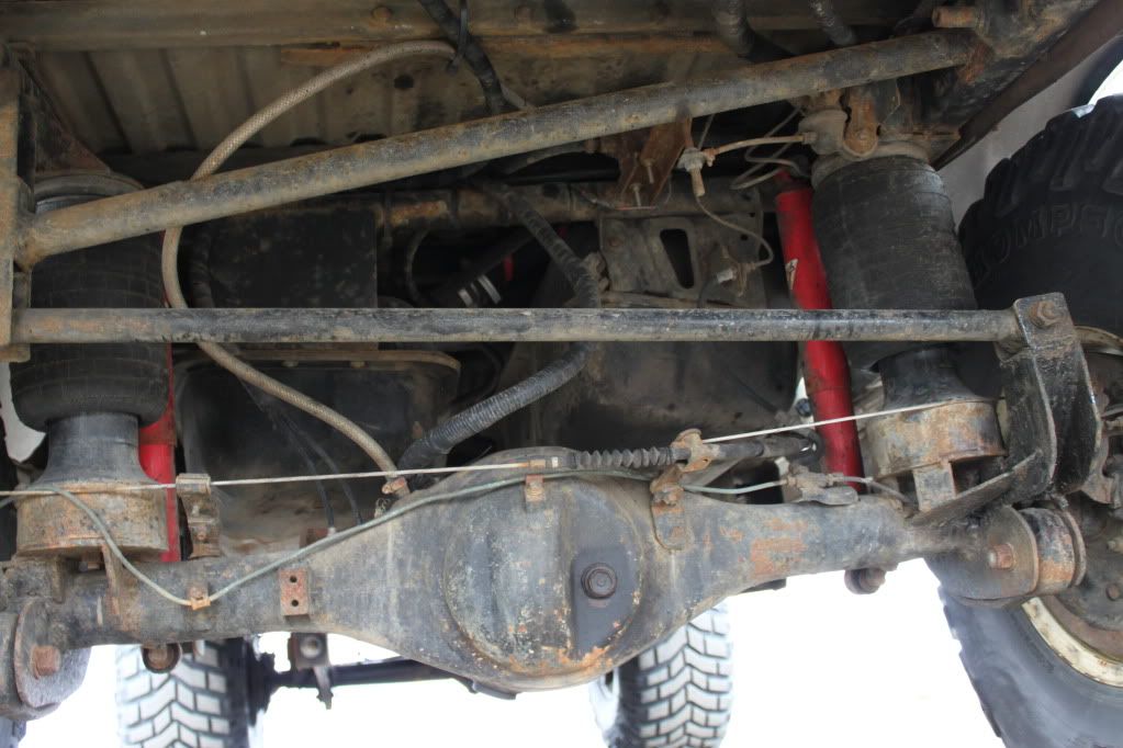

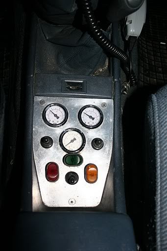

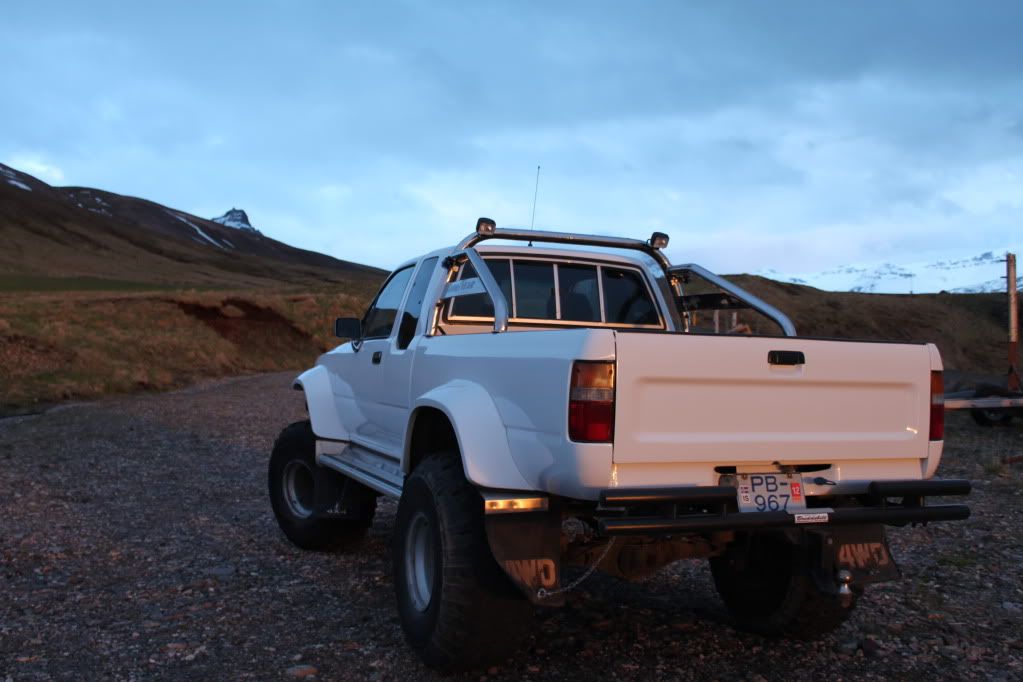

Þetta er jeppinn minn.
- V6 3000 bensín með flækjum og tvöföldu pústi. KN loftsía. Beinskiptur.
- Hásing að framan, stýristjakkur og gormar.
- Loftpúðar að aftan, mælar og stýring innan úr bíl.
- Loftlæstur framan og aftan.
- Reimdrifin loftdæla og loftkútur ásamt mæli.
- Aukatankur og rafmagnsdæla á milli.
- Drifhlutföll 4,88, ljóskastarar, vinnuljós, GPS, VHF, aukarafkerfi og fl.
- Allur tekinn í gegn fyrir nokkrum árum, lítið sem ekkert ryð.

Hmm ég sé nú bara engann mun :D

Hrikalega flottur þessi hjá þér, en hvað er þessi vél að eyða hjá þér? Er ekki búið að "strjúka" henni og gera hana þétta og góða á álíka hátt og búið er að vinna í bílnum sjálfum eða er hún bara að drekka bensínið en skila engu í samræmi við það eins og maður hefur heyrt (og sannreynt sjálfur) um aðrar svona vélar.

Takk fyrir það Haffi. Ég náði honum í 12.5 í sumar þegar ég ferðaðist um landið, En þá var keyrt rólega var í 80, Svo hef ég séð eyðslu sem er 20+ en þá var mikið farið upp brattar brekkur og djöflast off road.
Er oft að fara með svona 15-18 á hundraði hjá mér í venjulegum akstri.
Það er eitthvað búið að "strjúka" vélinni.
En þetta v6 dót mætti alveg virka betur, en ég er alveg sáttur með þetta svona þannig séð.
Langar að fara í vélar swap. Er þá eð spá 3,0 toyota diesel eða 2,8 diesel úr rocky. En ætla að keyra með þetta í vetur og sjá svo til.

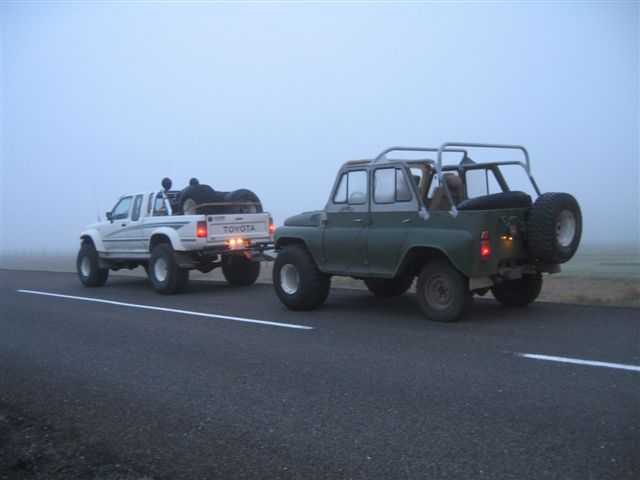

Ég á allavega þennan:
Þetta er 4ja hjóla stáltrukkur sem er búinn að kosta sitt í viðhald þá fáu mánuði sem ég hef átt hann, en það er vonandi yfirstíganlegt.
Annars er þetta fínasti fákur.

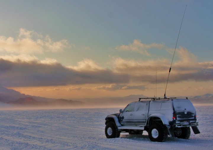

Hvaða bull, fann mynd.
Stærsta breytingin á bílnum er 4link og gormar að aftan. Svo er búið að setja AC loftdælu í húddið, en ég bætti líka við rafmagnsdælu á pallinn( kemur sér vel ef önnur klikkar)
Báðar tegundir af talstöðvum eru í mælaborðinu.
Er á óslitnum microskornum ground hawg á 15" breiðum felgum með krana og hraðtengi.
Þetta er eina aukalýsingin í dag, 2 15w díóðuljós sem ég keypti af Hlífari hérna á spjallinu, mæli með honum, mjög ódýr.
