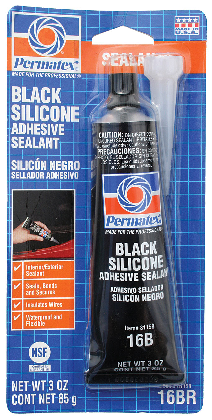

Ég ætla að taka driflokurnar (AVM) af og hreinsa þær. Pakkningarnar verða væntanlega ekki í góðu standi og ég á ekki nýjar. Ég á eitthvað sem heitir Black Silicon Sealant frá Permatex. Er ekki í lagi að nota það og sulla smá af því á milli þegar ég skrúfa lokurnar aftur á? Eða er einhver með betri hugmynd?

Eg nota þetta alfarið og hefur ekki klikkað bara að þrífa alla feiti og olíu af báðum flötum.

Ég notaði svona á ventlalok einu sinni og gekk bara fínt upp. Mundu bara að ef að það stendur á pakkanum að það eigi að láta hlutina saman og standa þar til kíttið tekur sig þá borgar sig að gera það. Ef þú herðir þetta í botn á meðan það er blautt þá spýtist þetta bara í burtu og þéttir frekar lítið.

Þetta er mjög fínt efni, og eins og Stefán segir hér að ofan þá er lykilatriði að leifa efninu að taka sig áður en hert er saman, og nota eins lítið og þú kemst upp með hverju sinni. mér hefur dugað það hingað til að bera efnið á flötinn sem er vel fituhreinsaður. sleikja fingrinum yfir þannig að planið sé þakið í pakningalími 1-2 mm. Leifa því að standa í smá stund og herða svo saman jafnt og þétt.
