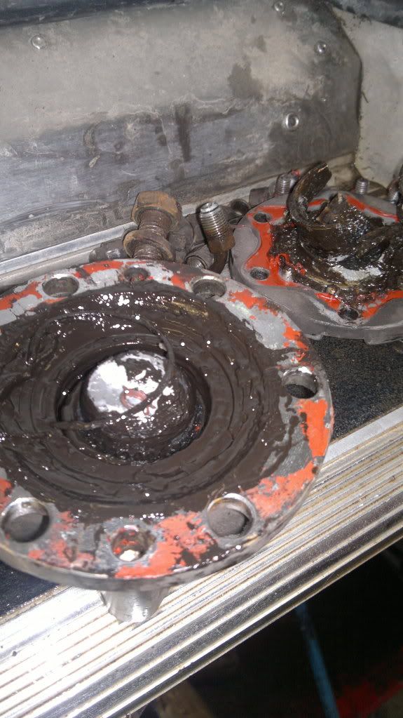

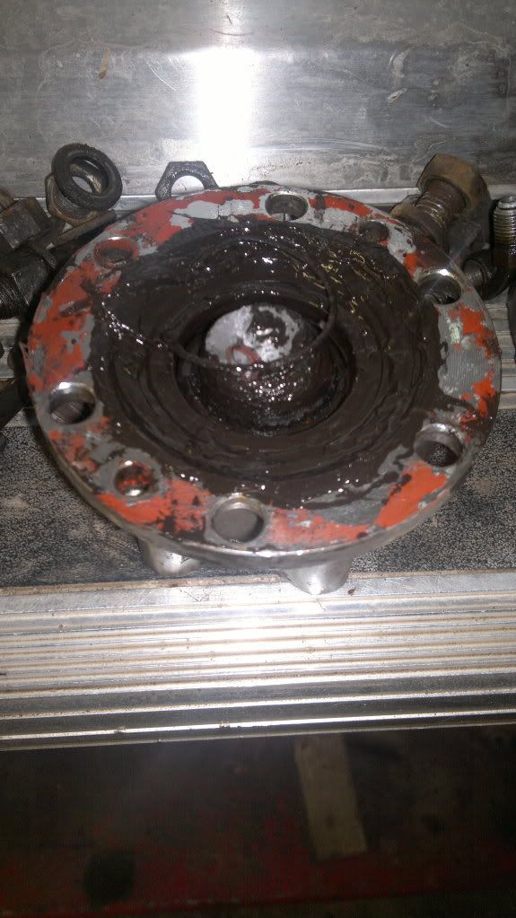

Lenti í því í dag að annað framhjólið festist hjá mér með tilheyrandi látum.
Lak olía og allt rauðglóandi, nafið var sjóðandi heitt og gat ekki sett lokuna í free. dekkið hallar aðeins.
Hvað gæti verið að ?
Ætla að opna þetta á morgum og skoða.

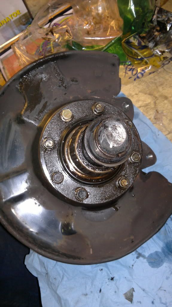

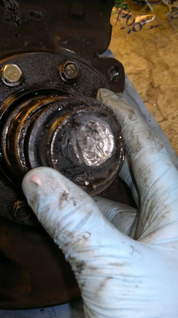

Jæja búinn að rífa. Það er brotinn öxull og nafið er ónýtt og allar legur.
Sár vantar þetta núna fljótlega þar sem bílinn stendur á lyftu sem ég fékk að fara á.
Vantar alveg hrikalega hjálp núna við að finna varahluti í þetta

Þetta er bílstjórameginn. driflokan er líka í döðlum.
Já stutti leggurinn er í sundur. En hann er fastur í nafinu þetta er allt í mauki þarna.

fastur í nafinu?
það er kúluliður þarna bakvið... hefurðu skoðað myndirnar nógu vel? þú nærð öxlinum ekkert út nema taka nafstútinn af, og til þess þarftu að rífa nafið alveg af....
þetta er allt öðruvísi öxull en að aftan :) annars skil ég ekki hvað þú átt við með því að hann sé fastur í og allt í mauki....
og hvaða legur voru brotnar? innri eða ytri? eða báðar? gætirðu sent fleiri myndir?

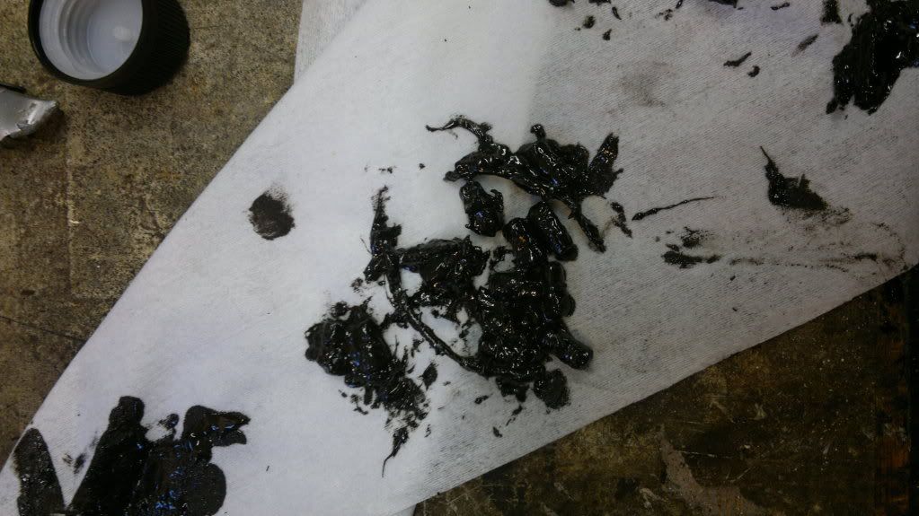

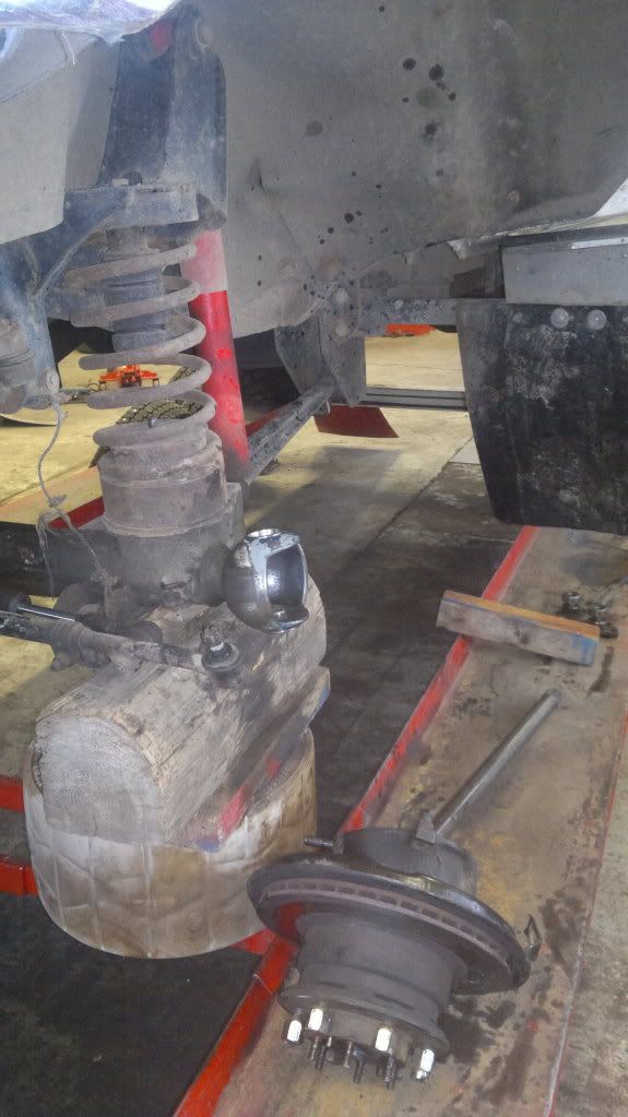

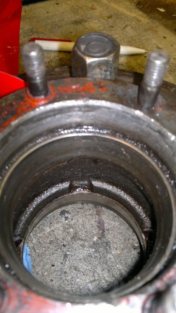

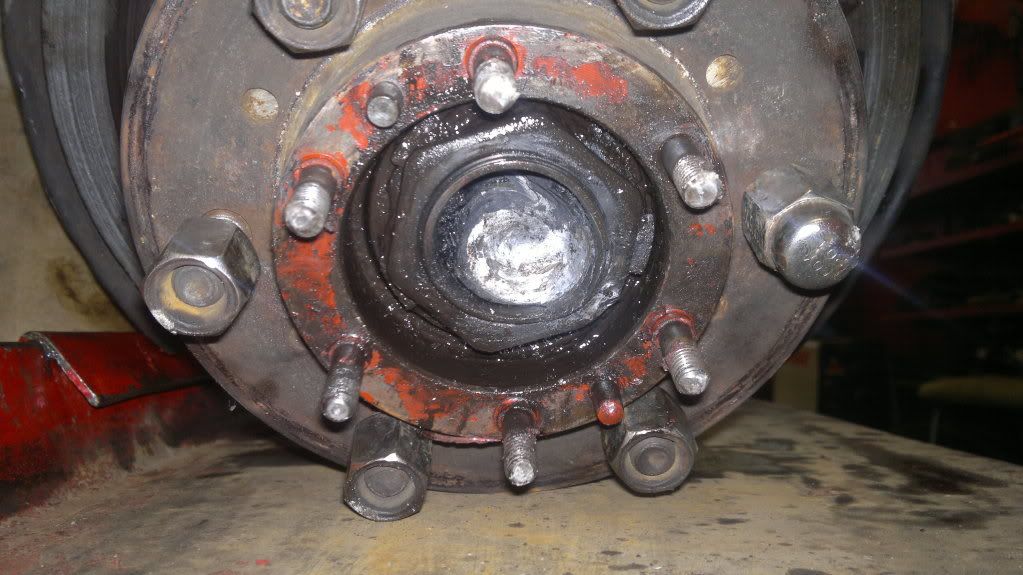

Svenni30
Höfundur þráðar - Innlegg: 1164
- Skráður: 05.maí 2011, 14:49
- Bíltegund: Toyota hilux
- Staðsetning: Dalvík
Re: Hvar fæ ég legur og annað í frammhásingu úr 70 Cruiser

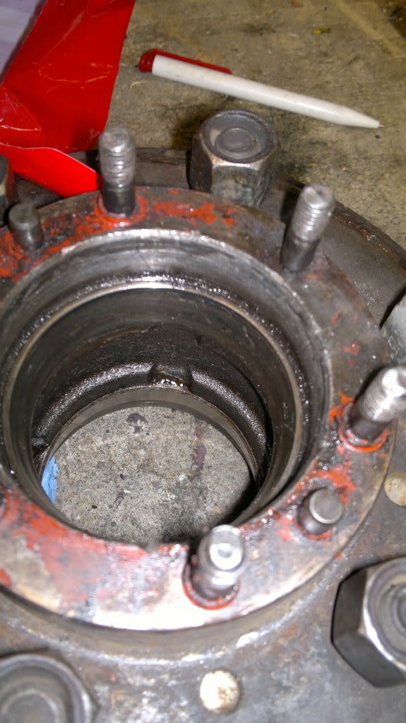

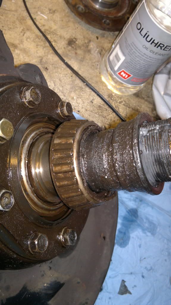

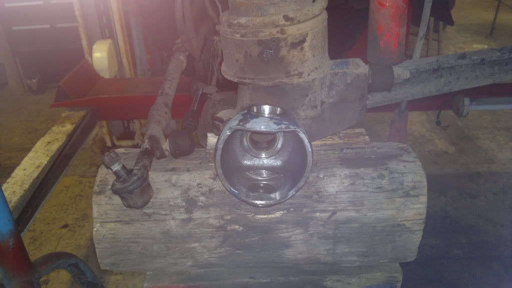

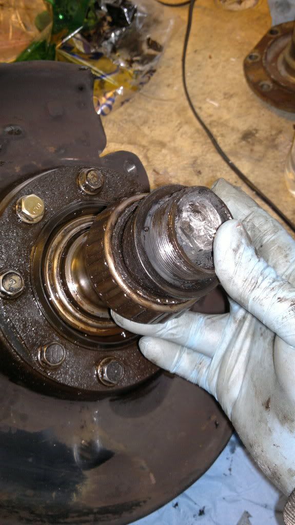

Fl myndir
Sést ekki alveg nógu vel, En nafstúturinn er egglaga þarna og róinn föst.
En er búinn að ná að losa þetta núna,
Er svo sennilega búinn að redda öllu sem þarf í þetta. Vil þakka öllum fyrir hjálpina. Sérstaklega Polarbear
sæll vertu
það eru ekki kældir framdiskar í 70 krús svo ég viti (gæti þó verið rangt). ertu viss um að þetta sé 70 krús hásing? gæti þetta verið 60 krúser hásing? er reverse drif köggull?
ef ekki, þá er þetta hilux hásing eða 60 krúser hásing.... eða breytt 70 hásing. með því að setja millilegg milli nafs og disks er hægt að nota diska og dælur af klafa-draslinu... en það er örlítið öflugra en orginal 70 krús.
hvaða hlutfall er í drifinu? ef það er 5.71:1 þá getur þetta ekki verið 60.
þú skallt allavega bera þetta vel saman við varahlutina sem þú fékkst :) stútarnir gætu verið eins þótt nöfin séu aðeins mismunandi.
kveðja,
Lalli.
kveðja,
Lalli.

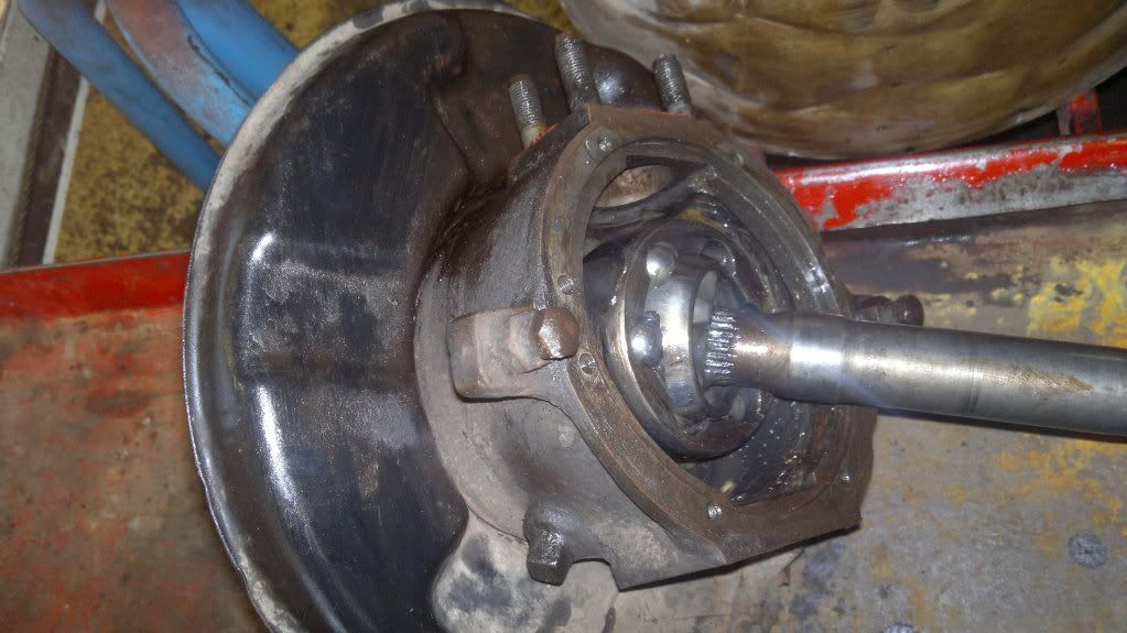

ég get ekki séð betur en á 1 af myndunum er rör í hásinguni enn ekki prófíll sem bendir til að þessi hásing sé undan gömlum hilux en ekki crusier,

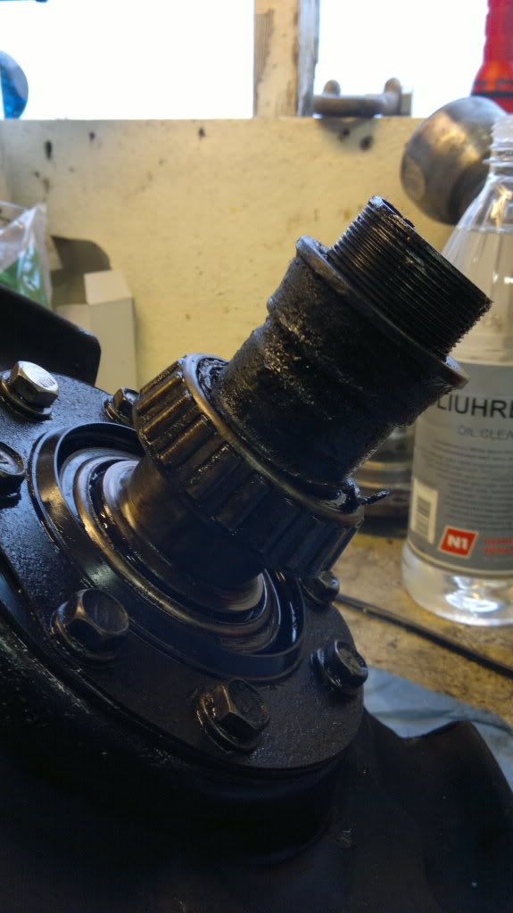

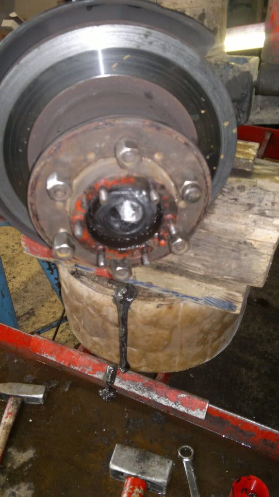

Svenni30
Þið segið nokkuð strákar. Ég ef alltaf haldið að þetta væri 70 krús. En hlutföllinn eru 4:88
Hér eru myndir til að sýna þetta betur.
eg hefði haldið að þetta væri hilux hasing nema buið se að færa millibilstöngina framfyrir, litur ut eins og hilux hasing þar sem millibilsstöng hefur verið færð niður fyrir og hægri stýrislegg bætt við fyrir togstöng

Góðan daginn svona til að bæta aðeins í hóp sérfræðinga þá get ég ekki betur séð að þetta sé hásing undan hilux með reverse köggli. Nafstútarnir eru orginal hilux/70 krúser(sömustutar) enn nafið er af klafa bíl með speiser undir bremsudisknum, enn hvort bremsudiskarnir séu af klafa bíl sér þú einn því þá dekkar diskurinn ekki allan púðann enn ef hann gerir það þá gæti þetta verið 60 krúser diskur... ef þér vantar ennþá eitthvað í þetta hjá þér þá geturu bjallað í mig ég á auka hásingu sem þú getur fengið eitthvað úr er í síma 867-9189 vona að þetta hjálpi eitthvað
Svenni30
Hlynurh wrote:Góðan daginn svona til að bæta aðeins í hóp sérfræðinga þá get ég ekki betur séð að þetta sé hásing undan hilux með reverse köggli. Nafstútarnir eru orginal hilux/70 krúser(sömustutar) enn nafið er af klafa bíl með speiser undir bremsudisknum, enn hvort bremsudiskarnir séu af klafa bíl sér þú einn því þá dekkar diskurinn ekki allan púðann enn ef hann gerir það þá gæti þetta verið 60 krúser diskur... ef þér vantar ennþá eitthvað í þetta hjá þér þá geturu bjallað í mig ég á auka hásingu sem þú getur fengið eitthvað úr er í síma 867-9189 vona að þetta hjálpi eitthvað
Sæll. Takk fyrir þetta Hlynur.
Ég heyrði í manninum sem smíðaði þennan bíl og hann sagði að þetta væri Hilux diesel hásing arg 90. með klafanöfum.
Ég heyri kanski í þér á morgun. Takk kærlega fyrir.

Jæja fleiri myndir fyrir þá sem hafa gaman af svona brasi.
Hérna sjáum við restina af hjólalegunni
Legubaninn er ílla farinn. Kemur ekki nýr bani með nýjum legum ?
Sveinn Haraldsson
Toyota hilux 38"
Toyota hilux 38"

þú þarft að kaupa bakkann (banann) sér. en það borgar sig alltaf að skipta um bakkana þegar skipt er um legu. það er ekkert að þessu hjólnafi hinsvegar þótt nafstúturinn sé ónýtur.
þetta var ekki að skemmast nýlega, þetta er búið að vera svona í einhvern tíma þarna greinilega. þetta brennur ekki svona í rusl á nokkrum kílómetrum held ég. mikið djöfull varstu heppinn að þetta skyldi gefa sig á litlum hraða....
Ég var samt ekki var við neitt. Ekkert slag eða hvin í legunni. En já þetta er búið að vera svona í einhver tíma það er bókað mál.
Ætla að taka allt í gegn hinu meginn. skipta um feiti og herða á legunni ef þarf.
En já ég var sko heppinn. Eins og ég sagði við þig í símanum um daginn þá var ég ný búinn að hægja úr 90 í svona 20-30. Ég væri eflaust ekki hér ef þetta hafi gerst á 90.
Ég ætla að venja mig á að skipta um feit og tékka á þessu reglulega.
