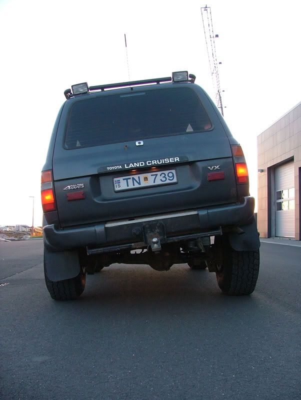

what? er 80 cruiser ekki með drifkúluna í miðjunni að aftan? hef alltaf staðið þeirri meiningu... kanski hef ég rangt fyrir mér...
En ég hef allavega eitthvað að vinna úr og leyta af núna... 80 cruiser eða pajero afturhásing hljómar ekki svo galið...

Óskar - Einfari wrote:what? er 80 cruiser ekki með drifkúluna í miðjunni að aftan? hef alltaf staðið þeirri meiningu... kanski hef ég rangt fyrir mér...
Kúlan er allavegna ekki fyrir miðju í mínum 80 cruiser, hún er nokkra sentimetra til hægri. Þetta skal ég sanna með mynd ;)

120 Cruiserinn sem HSG átti var með 80 Cruiser afturhásingu. Drifið var semsagt hægra megin við miðju en millikassinn í miðjunni.
