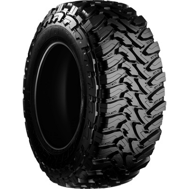

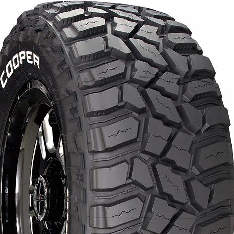

Nú er ég búinn að skoða og spá og spuggulera mig í nokkra hringi í þessum dekkjamálum og er svona eiginlega um það bil sirka nokkurveginn hér um bil alveg kominn á þá niðurstöðu það fara í 40" cooper, finnst munstrið í þeim meira "vetrar" en Toyo...en þau eru á móti sennilega ekki eins dásamlega hljóðlát og Toyo.
og þar sem þessi þráður er nú vita myndalaus þá er ekki úr vegi að henda inn myndum af þessum tveim gerðum að dekkjum

- toyo-40x13.5r17.png (112.42 KiB) Viewed 29792 times
- cooper sst.jpg (38.74 KiB) Viewed 29792 times

Miðað við mína reynslu af cooper fólksbíladekkjum, þá ættir þú ekki að þurfa að hafa neinar áhyggjur.
Það voru með betri dekkjum sem ég hef keyrt á og alveg lúnamjúk. Ekkert veghljóð.
En ég hef enga reynslu af Toyo.

En þá fór ég að spá í svolítið varðandi Toyo vs. Cooper.
Það hefur þurft að valsa felgur (m.a. felgurnar frá Elmari) til að felgurnar snerust ekki inni í Cooper dekkjunum.
Er Toyo með sama vandamálið? Eða eru þau eitthvað þrengri?

Hafa menn verið að lenda í að Cooper dekkin séu að snúast á með fullum loftþrýstingi eða er þetta bara að gerast þegar er búið að hleypa úr ?

petrolhead wrote:Hafa menn verið að lenda í að Cooper dekkin séu að snúast á með fullum loftþrýstingi eða er þetta bara að gerast þegar er búið að hleypa úr ?
Ég setti notuð 40''Cooper á felgurnar frá Elmari og voru dekkin nokkuð 'laus uppá' þ.e. smullu uppá kantana með ca 5-10 psi þrýsting sem gefur tilefni til að halda að dekkin myndu ekki þola lítinn þrýsting í snjóakstri eða hliðarátökum. Það er ekki við felgurnar að sakast heldur eru þessi dekk almennt rúm uppá óvalsaðar felgur. Hinsvegar eru þessi dekk bara ætluð í sumarakstur og því valsaði ég ekki.
Hef keyrt núna í mánuð alveg niðrí ca 6-7 pund og í smá hamagangi í steinum, hliðarhalla og kröppum beygjum og allt í góðu og dekkin hafa ekki snúist á felgunum. Þau ættu nú varla að geta snúist á felgum á fullum þrýstingi, það myndi ekki gefa góð fyrirheit ef svo væri.
Ef menn ætla hinsvegar að nota svona dekk í mikinn snjóakstur er völsun klárlega málið því ég myndi ekki treysta þessu í 2-3 pundum og hliðarhalla en í mínu tilfelli er ég með önnur snjódekk hvort sem er.

jongud wrote:Það hefur þurft að valsa felgur (m.a. felgurnar frá Elmari) til að felgurnar snerust ekki inni í Cooper dekkjunum.
Er með 37" toyo undir lc 100 og kannast ekki við að þau séu að snúast þegar búið er að hleypa úr.
- Innlegg: 2734
- Skráður: 29.mar 2012, 08:39
- Bíltegund: Toyota Tacoma
Re: Dekkja pælingar.
Léttfeti wrote:jongud wrote:Það hefur þurft að valsa felgur (m.a. felgurnar frá Elmari) til að felgurnar snerust ekki inni í Cooper dekkjunum.
Hvernig felgur ert þú með?

Ég ætla, amk áskorunarinnar vegna, að setja 40" cooper á 17x14 innan tíðar. Ég ætla að mála (menja, epoxy eða eitthvað slíkt) í dekkjasætið á felgunni, strá milligrófum sandi í blauta málninguna, láta þorna og mála svo aftur yfir. Djöflast svo á þessu og sjá hvað gerist.
Annars gengur felgusalan vel, ég held að ég sé að festa mig þokkalega í sessi í felguheiminum hér á landi, búinn að selja úr húsi tæplega 150 ganga plús slatti á lager núna.
Ég hef bent nokkrum á þessa pælingu sem ég nefndi en ég hef engar fréttir enn fengið af einhverjum sem hefur prófað þetta, nema bara gamlar sögusagnir frá því í gamla daga áður en farið var að valsa felgur.
Þessi dekk eru almennt talin mjög góð, amk í mín eyru, bæði sem torfærudekk og malbiksdekk, fyrir utan svolítinn hávaða í keryslu.

Það var nú þarfaþing að fá þig inn á felgumarkaðinn Elli, gott framtak hjá þér og vonandi að þetta gangi hjá þér til frambúðar.
Mér einmitt fannst það líklegt að það væri smá hávaði í Cooper dekkjunum miðað við munstrið í þeim, Toyo komu mér reyndar á óvart með hvað þau eru hljóðlát en maður fær aldrei allt í einum pakka í þessu dekkja dóti svo það er ekki annað að gera en að velja og hafna. Ég var td mjög hrifinn af Iroc dekkjunum að keyra á þeim, þræl góð í hálku og snjó og bíllinn rásfastur út á vegi en það var skuggalegur hávaði í þeim og ég fór að heyra ýmis hljóð sem ég hafði ekki heyrt í bílnum áður eftir að Toyo dekkin fóru undir hann.....sum reyndar ekkert svo góð eins og hvininn í millikassanum :-(

Cooper dekkin eru jú aðeins hávær enn alls ekki svo slæm miðað við margt annað.
