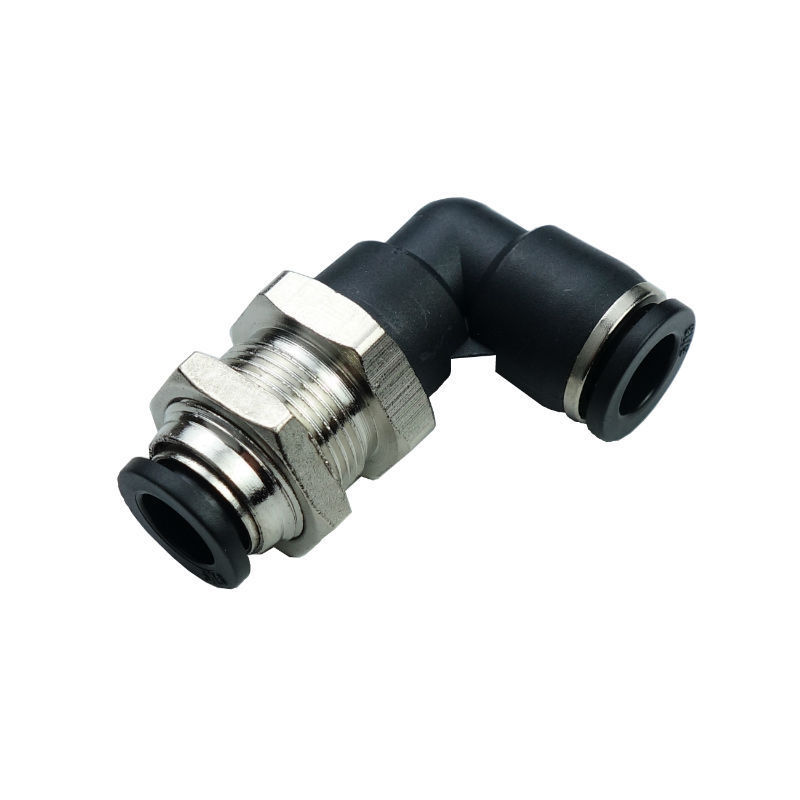

Það er líka hægt að fá þetta með beygju, og þá heitir þetta "air bulkhead elbow" á Ebay og fleiri söluvefjum
