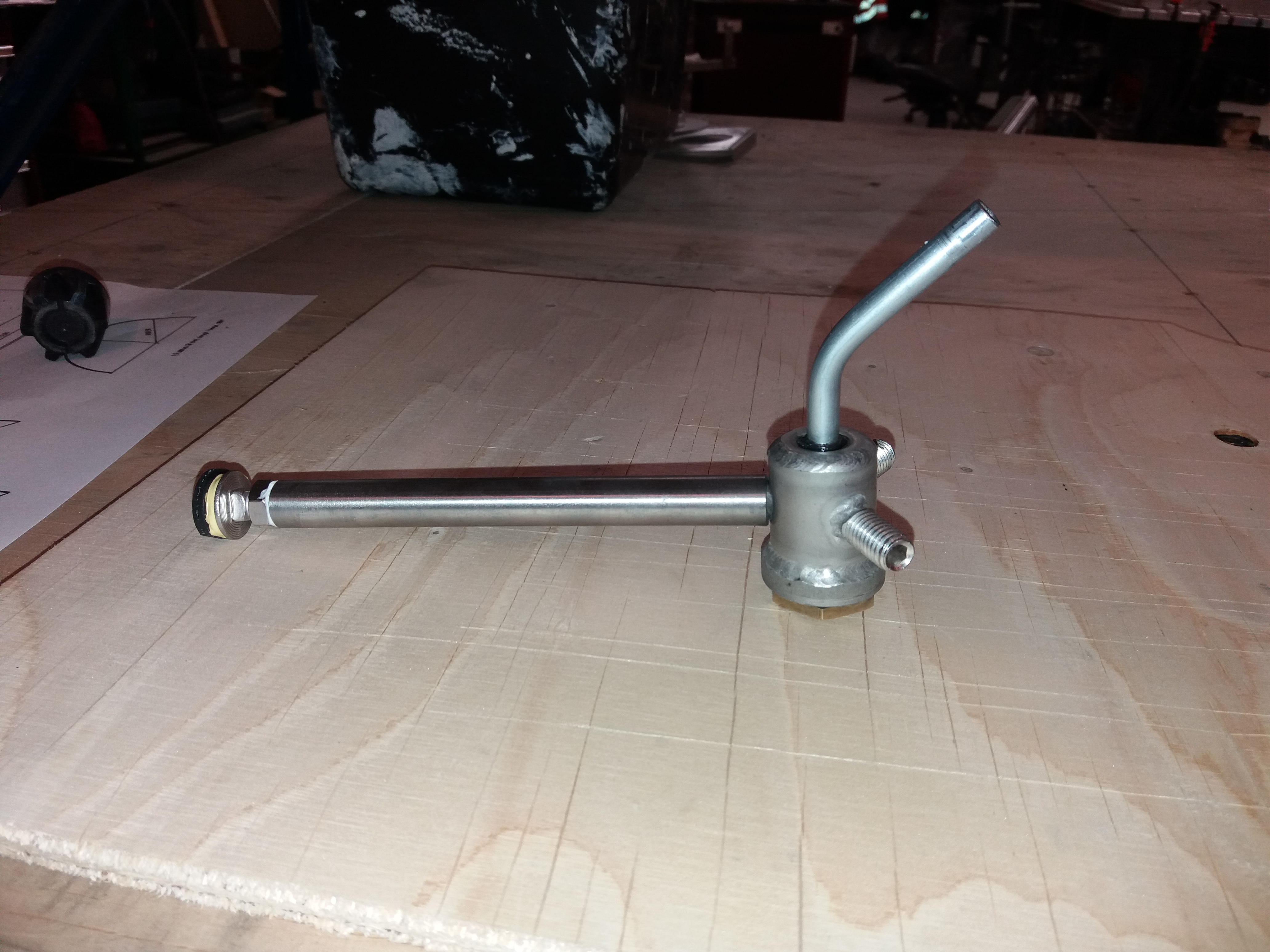

Re: Úrhleypispangir í álfelgur
Postfrá Baldur Pálsson » 23.feb 2019, 15:08
2019-02-13 12.42.55.jpg (3.41 MiB) Viewed 7071 time
Skrúfar svona festingar út í felgurnar ekkert að sjóða svo skiftir maður um rör eftir felgu stærð (15"-16"-17")[attachment=1]2019-02-13
2019-02-13 12.43.05.jpg (3.15 MiB) Viewed 7071 time
ivar
