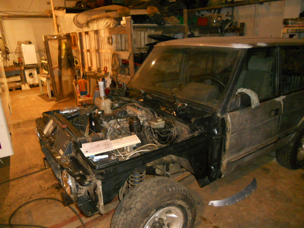

Jamm er nú að dunda í nýjasta verkefninu en það er Range Rover 1988. Hann er með 90 Cruser mótor og sjálfskipting og allt komið í gang. Er að brasa við að tengja hleðsluljósið sem er orginal í Rover inn á orginal Cruser altenatorinn sem er með innbyggðan spennustilli. Hef þrjá granna víra aftur úr altenatornum rauðan með bláu og gulan og hvítan. búinn að koma sverakaplinum á sinn stað. Vantar að tengja stýringuna. Finn ekki réttu teikningarnar fyrir Roverinn hér á netinu fæ alltaf upp nýrri bíla.Rover var 8 cyl.Vantar að fá rageymaljósið sem gaumljós fyrir hleðsluna.Er einhver klár í að gúggla teikningu fyrir þennan bíl??

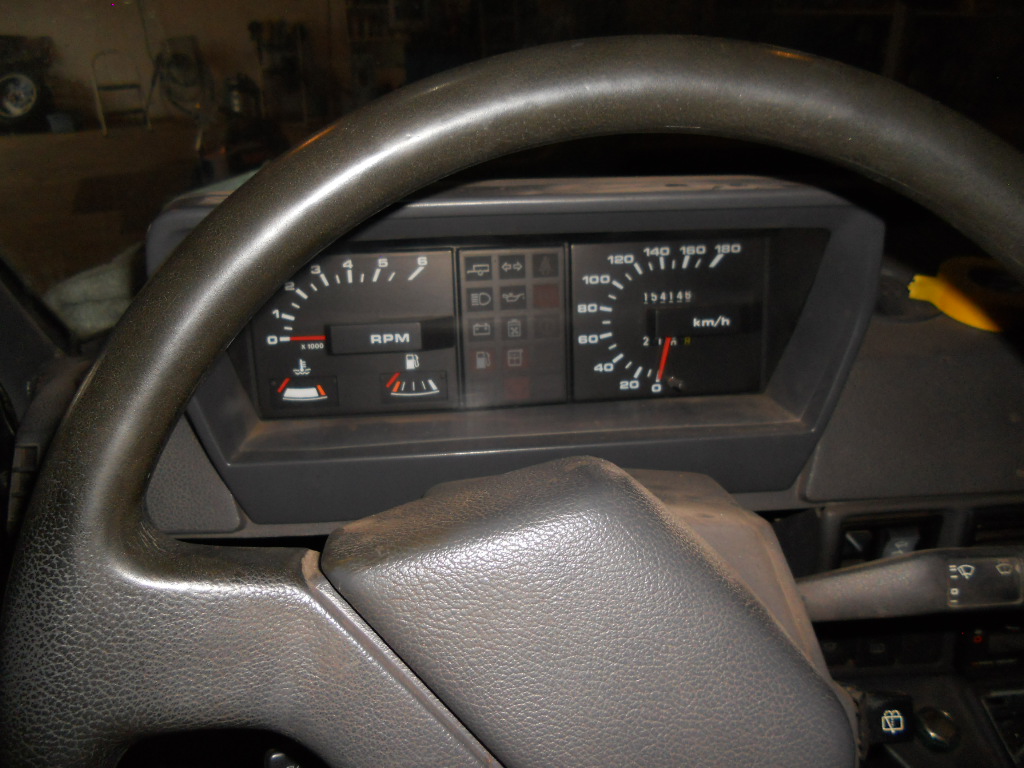

- vantar að fá rafgeymaljósið sem gaumljós fyrir hleðsluna

Jamm þetta potast og takk fyrir aðstoðina félagar ég er með 3 vír stubba úr tenginu sem er aftan í altenatornum sem er orginal á 90 Cruser vélinni. Einn er rauður með blárri rönd gulur og svo hvítur hvernig eiga þeir að tengjast.Þessi altenator er með innbyggðum spennistilli.Annað það var engin lofthreinsari með þessu eru einhverjir skynjarar sem þurfa eða eiga að vera tengdir lofthreinsaranum ef ég mundi smíða í hann úr öðrum bíl.Þetta er 1998 vél.kveðja úr Himnaríki

Jamm skýrsla búin að tengja og allt virkar eðlilega og mikið takk fyrir aðstoðina. Var að skoða orginal lofthreinsaran og sé ekki nein merki um að í hann komi nokkur skynjari eða air flow sensor er að vísu ekki viss

Jamm jæja þá er búið að slökkva öll ljós sem voru í mælaborðinu. Hleðslan kominn hleðsluljós virkar eðlilega hleður núna 13.6 til 14 amp.Ljós fyrir vöntun á bremsuvökva farið og líka vegna vöntunar á rúðupissvökva . Handbremsuljós farið að virka bláa háaljósmerkið farið að virka. Fann vírinn fyrir orginal hitamælinn sem er í mælaborðinu grænn vír með bláu passaði við teikningar. Hann mælist sem plús ef honum er gefið jörð. Spurning hvar ég get komið honum fyrir í 90 Cruser vélinni. Datt í hug að fá mér orginal Range Rover vatnshitaviðnám og setja það í miðstöðvarslönguna með té stykki.Snúningshraðmælirinn gæti orðið vandamál en ætla að enda á því.
