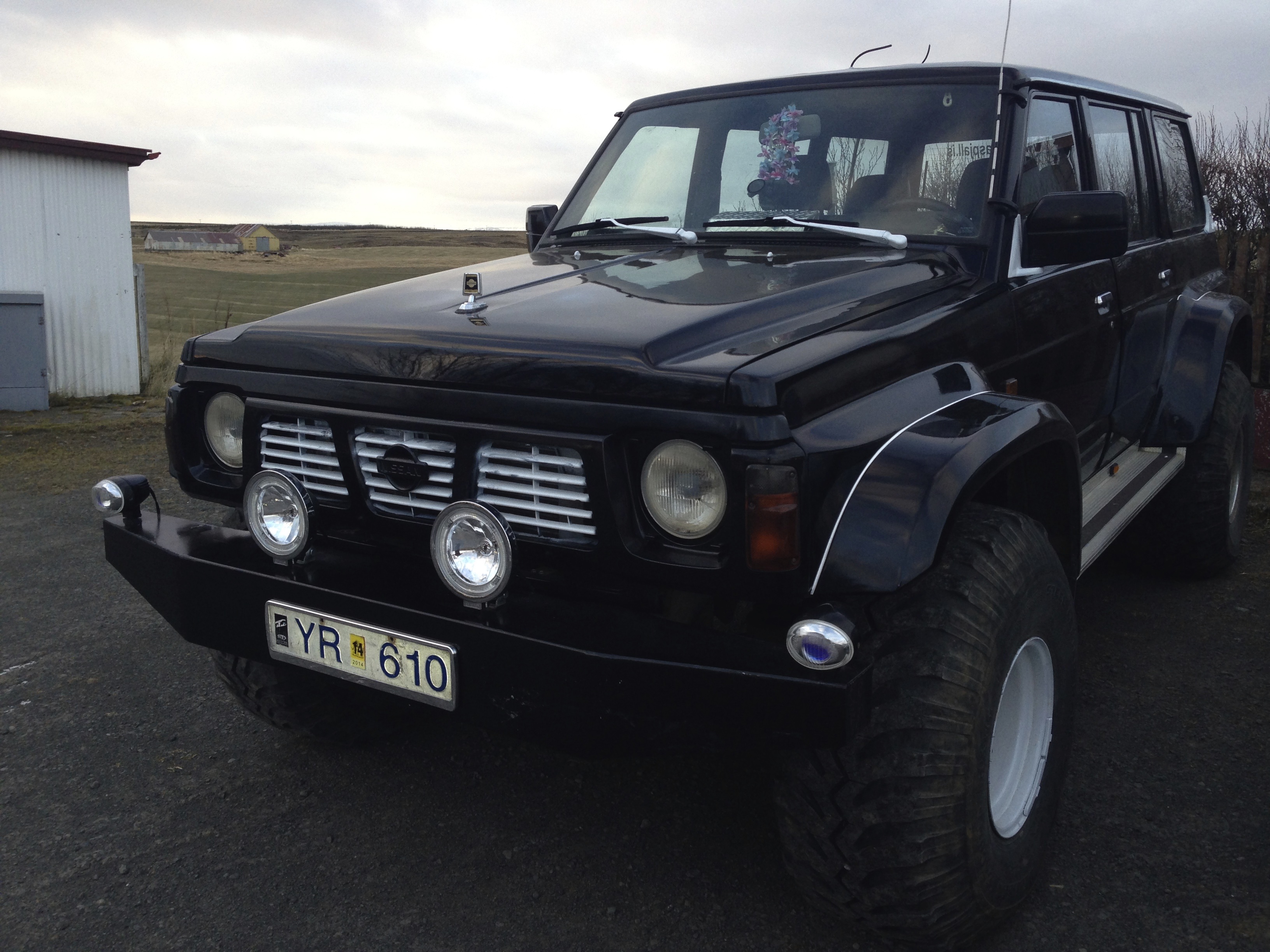

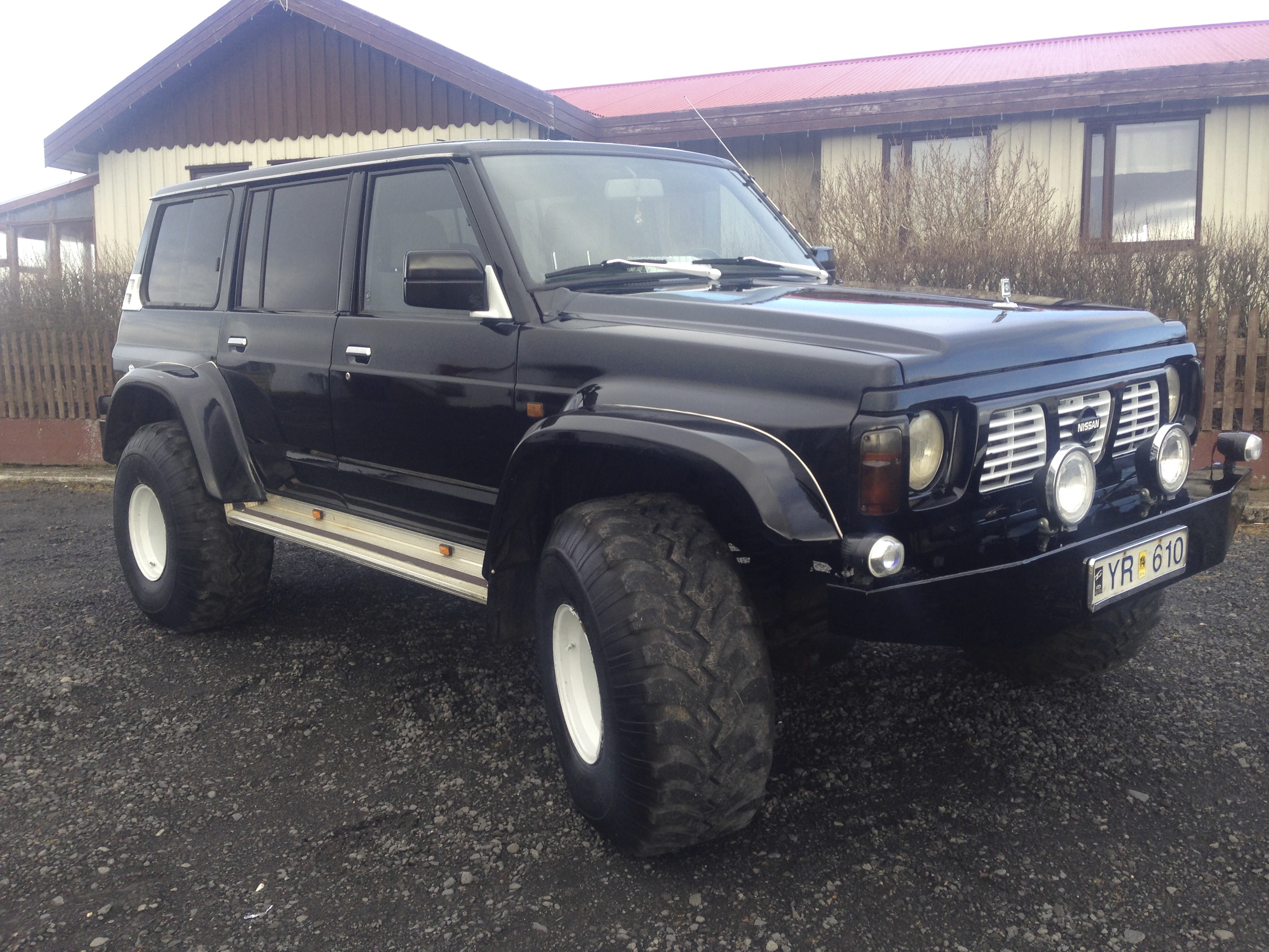

Nissan Patrol
Árgerð : 1992
Vél : 2,8
Breytting : 38
Hlutföll : 5:42, vaacum lás að aftan óvirkur.

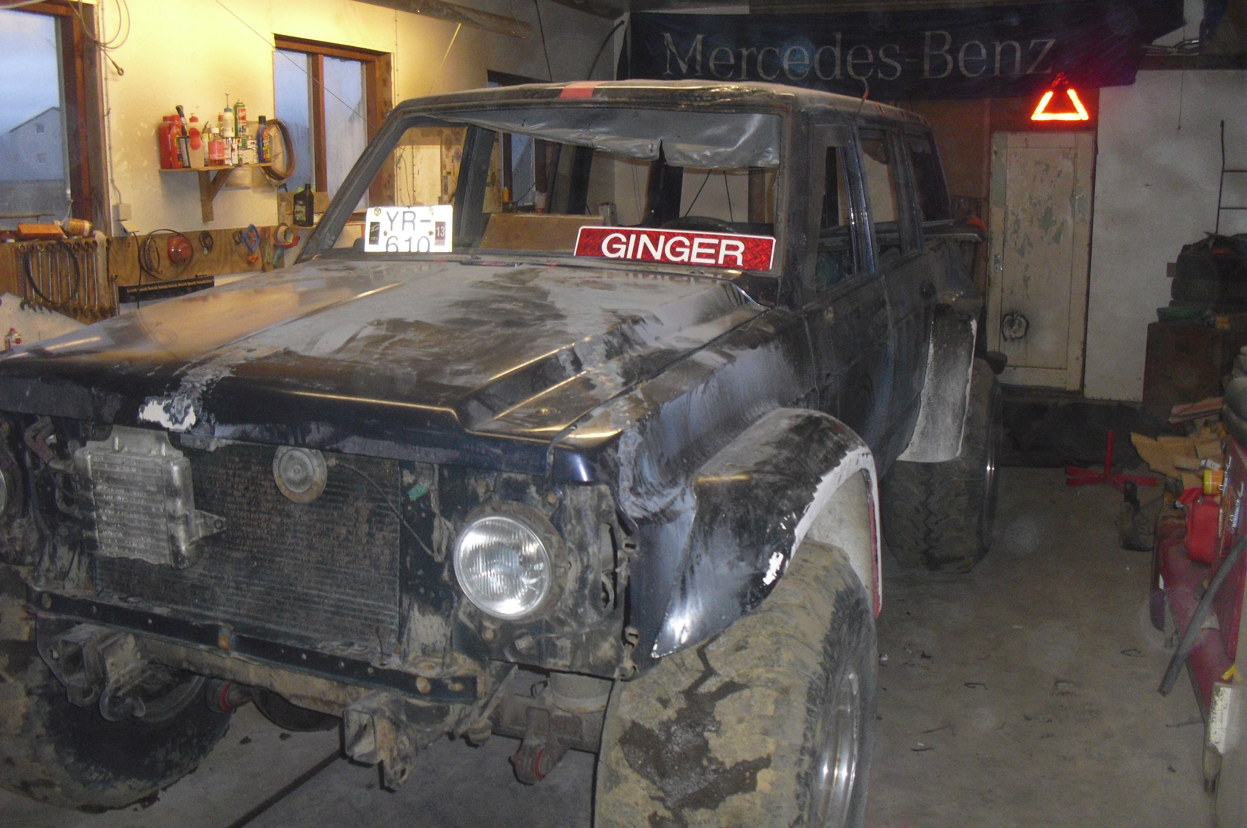

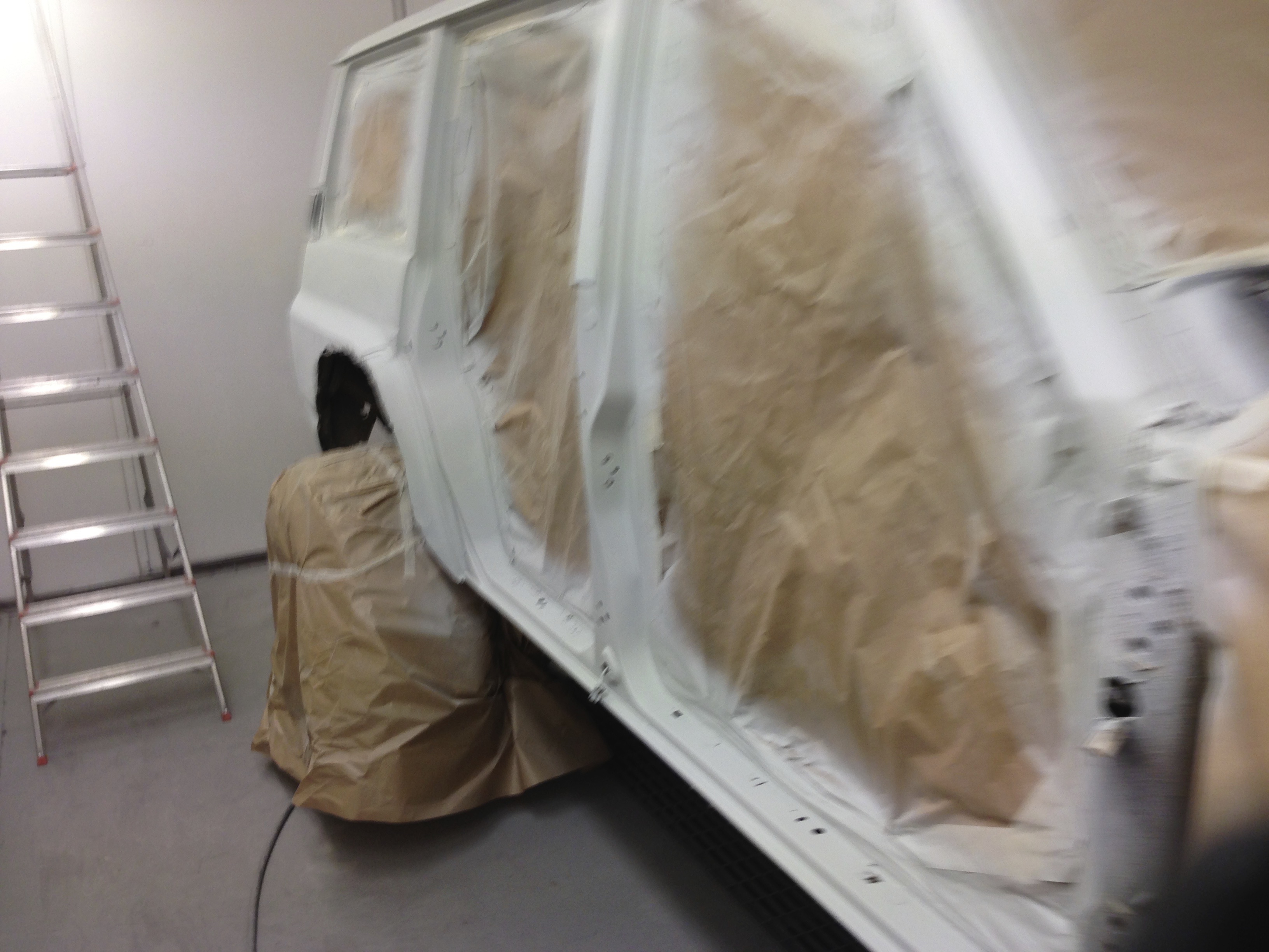

það var farið í boddi og bíllin heilsprautaður fyrir nokkrum árum

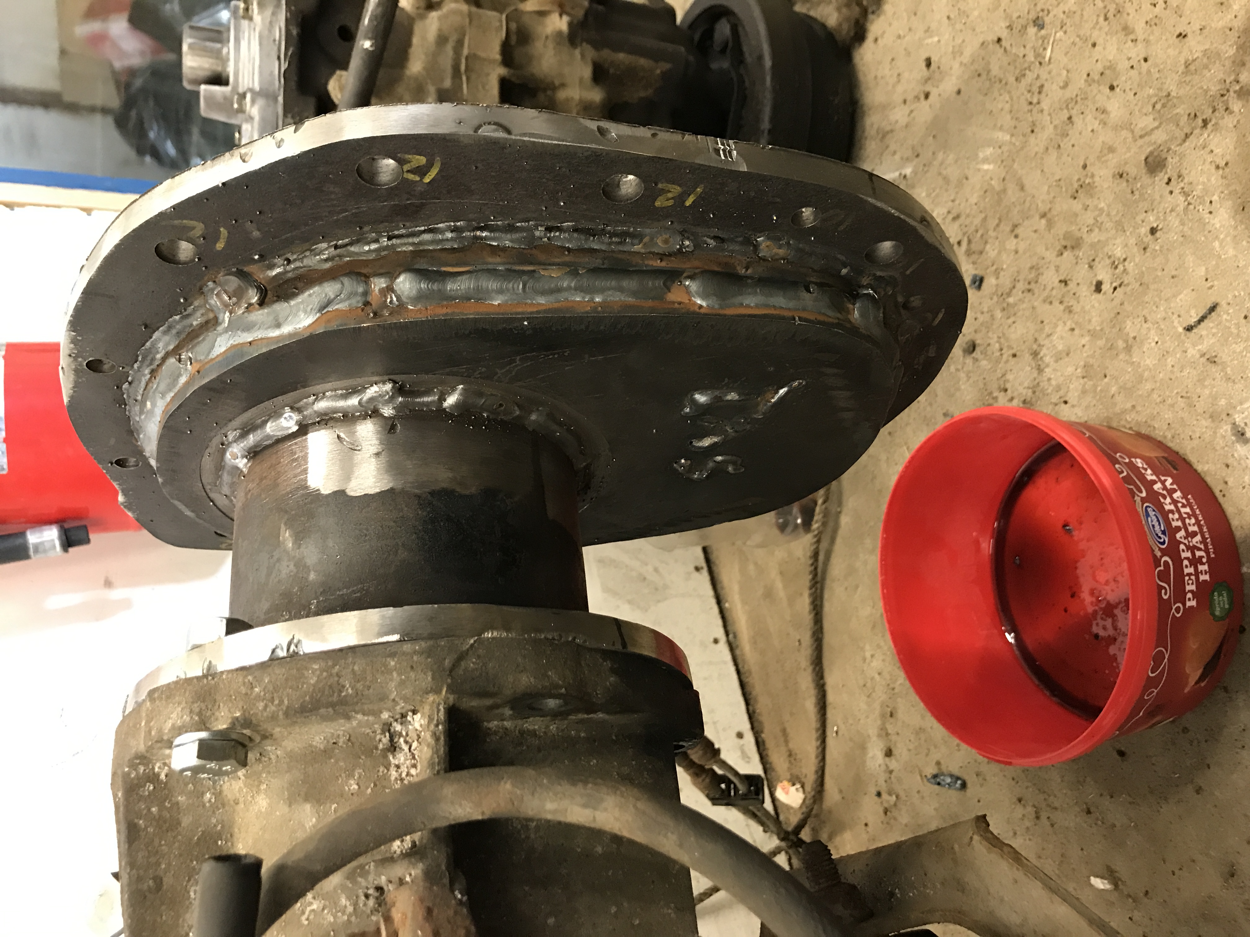

millistikkkið orðið tilbúið á vélina loksins slatta vinna sem fer í svona millistikki...

pælingin er að færa frammhásingu 70 mm fram aftur hásingu 100 mm aftur og bæði niður um sirka 10 cm er það ekki vænlegt fyrir 46 ?

Hrikalega flottur bíll hlakka til að fylgjast með þessum.
