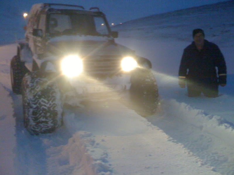

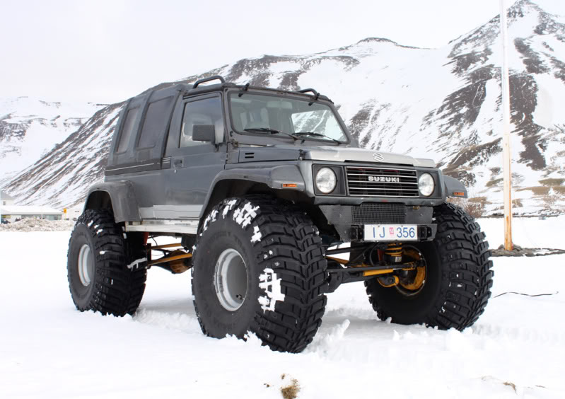

Jamm sæll vinnur veit ekki hvort ég hafi nokkuð vit á svona löguðu.Fann mér 16" sex gata felgur undan Toyota Hiace að mig minnir og bað hann Þórir Hroll að breikka þær fyrir mig.Setti krana í leiðinni og græjaði kanta báðumegin.Flott vinna hjá honum. Jamm svo kemur að helgispjöllunum hvað mikla breidd fyrir 46".17" 18" 19" 20" 21". Jamm ég valdi 20" svo auðvelt að muna þá tölu en pældi mikið í 18 til 19 þar sem ég taldi minni hættu á affelgun og minna álag á legur og stýri.Svo var bara sett undir og prufað og þá fannst mér 20" vera of mikið kom smá dæld niður í sólann og að 18" væri alveg nægilegt.Þarna hefur þú mína skoðun. 46" á 20" breiðum felgum helskorinn vigtaði 76kg stikkið.Á myndir af þeirri vigtun kveðja Guðni
