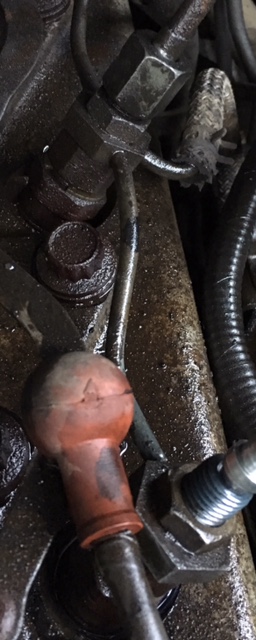

Sæl verið þið.
Nú er ég með einn gamlan en þó enn góðan pajero 2.8 díseljálk sem er fínn að mörgu leyti en þó ekki.
Aðalvesenið er að hann helst ekki í gangi nema um það bil nokkrar (20-30) sekúndur. Byrjar fínt, byrjar svo að hristast og drepur svo á sér.
Eftir að vera hafa skipt um pick up rörin frá olíutanki og hráolíusíuna hef ég ekki náð nægum þrýstingi á kerfið. Nú er ég búinn að finna nýtt (og vonandi bara eitt) vandamál. "Railið" sem liggur ofan á spíssunum er brotið á einum stað við spíss nr.2 (sjá mynd).
Því spyr ég hvort að einhver hér lumi á svona "raili" eða hvað sem þetta kallast, eða geti jafnvel lagað það sem fyrir er?
Vona að það sé í lagi að setja þetta hér inn. Er nýgræðingur í jeppabransanum og þessu spjalli :)
Kv.Sigurður Þ.

Þetta er sleflögnin. ég mundi bara fá mér gúmmi slöngu sem passar uppá hana og saga skemmdina í burtu :)

Sæll, þetta rör á milli spíssana er gjarnt á að bila, ég myndi kaupa þetta nýtt ásamt þéttiskinnum í heklu, kostar undir 10.000kr á fullu verði þar og munar öllu.
