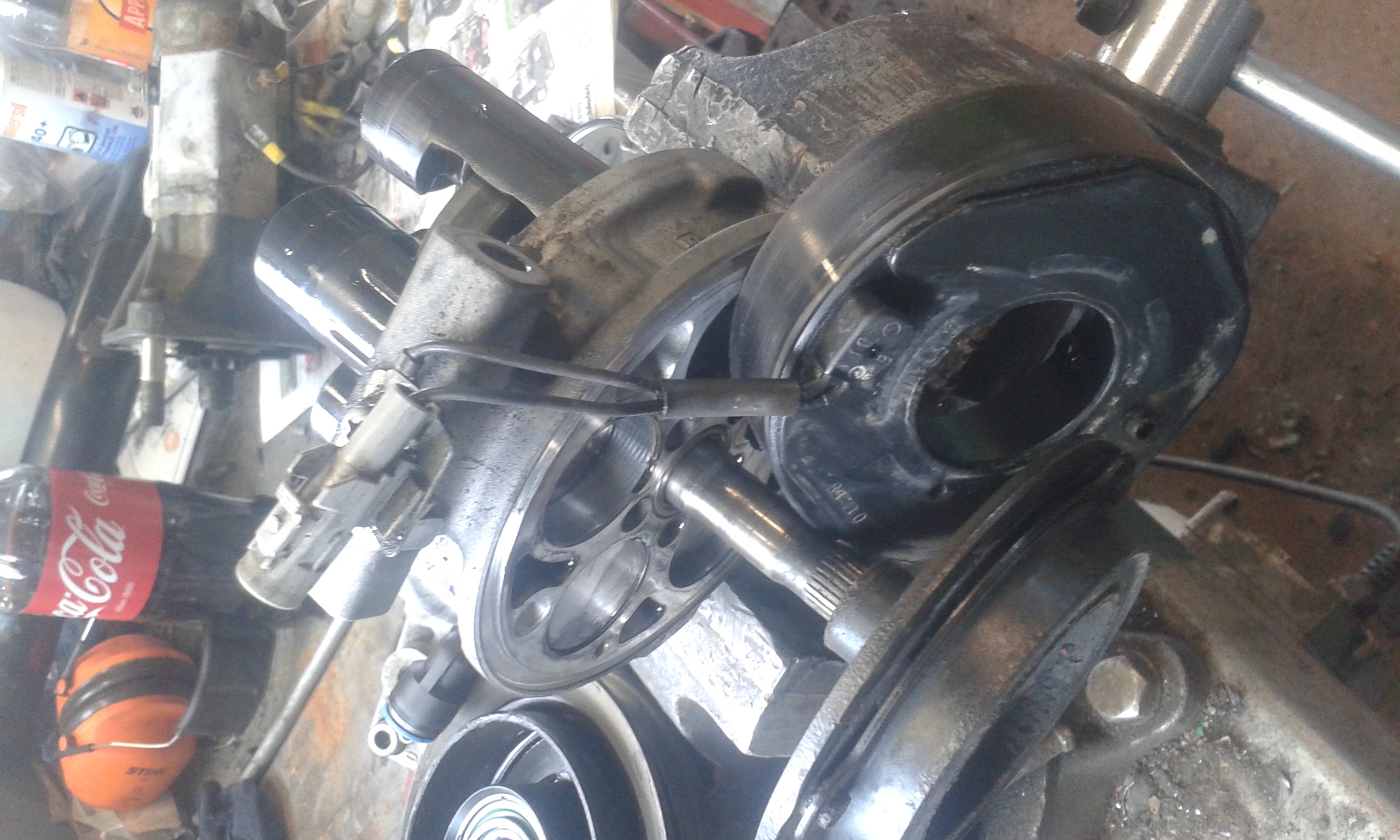

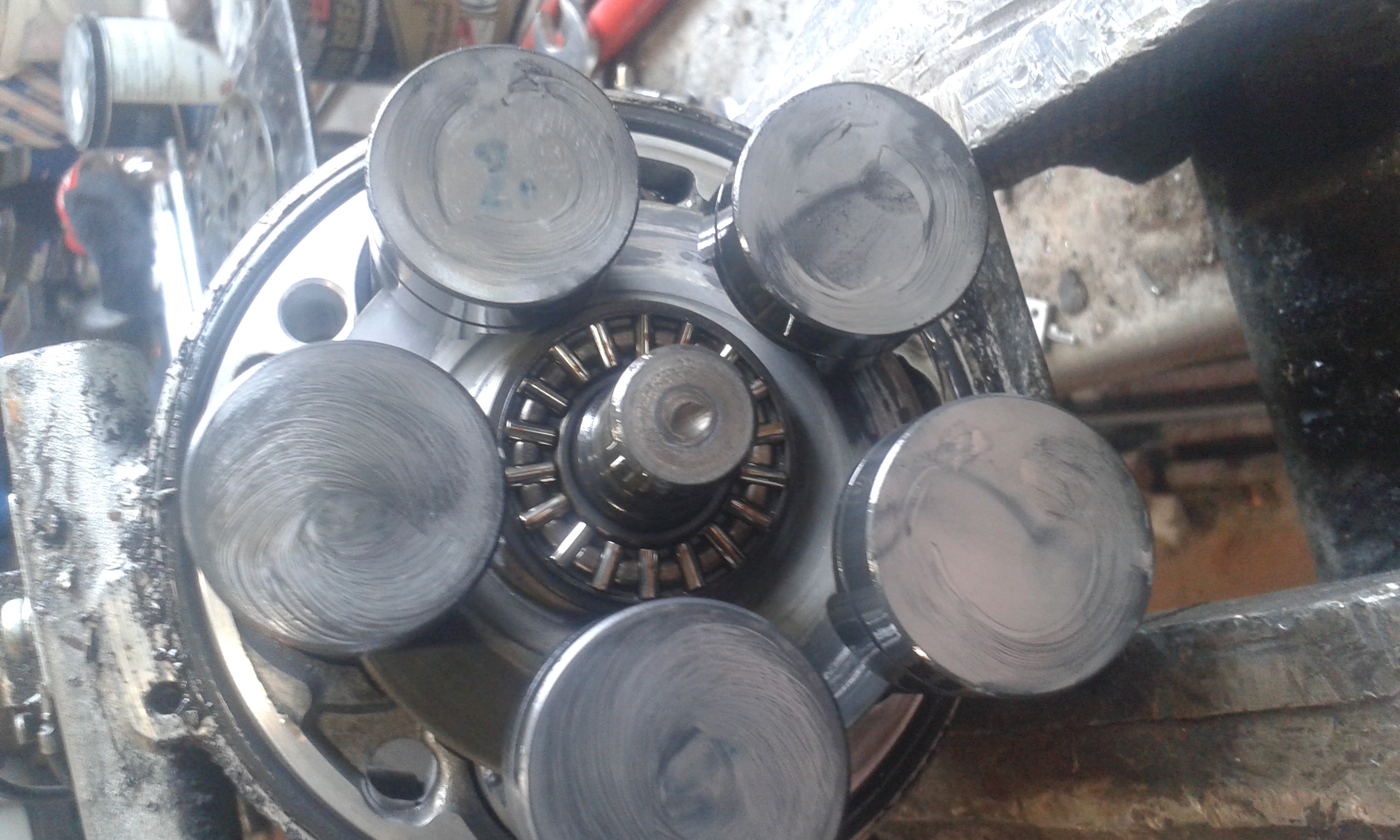

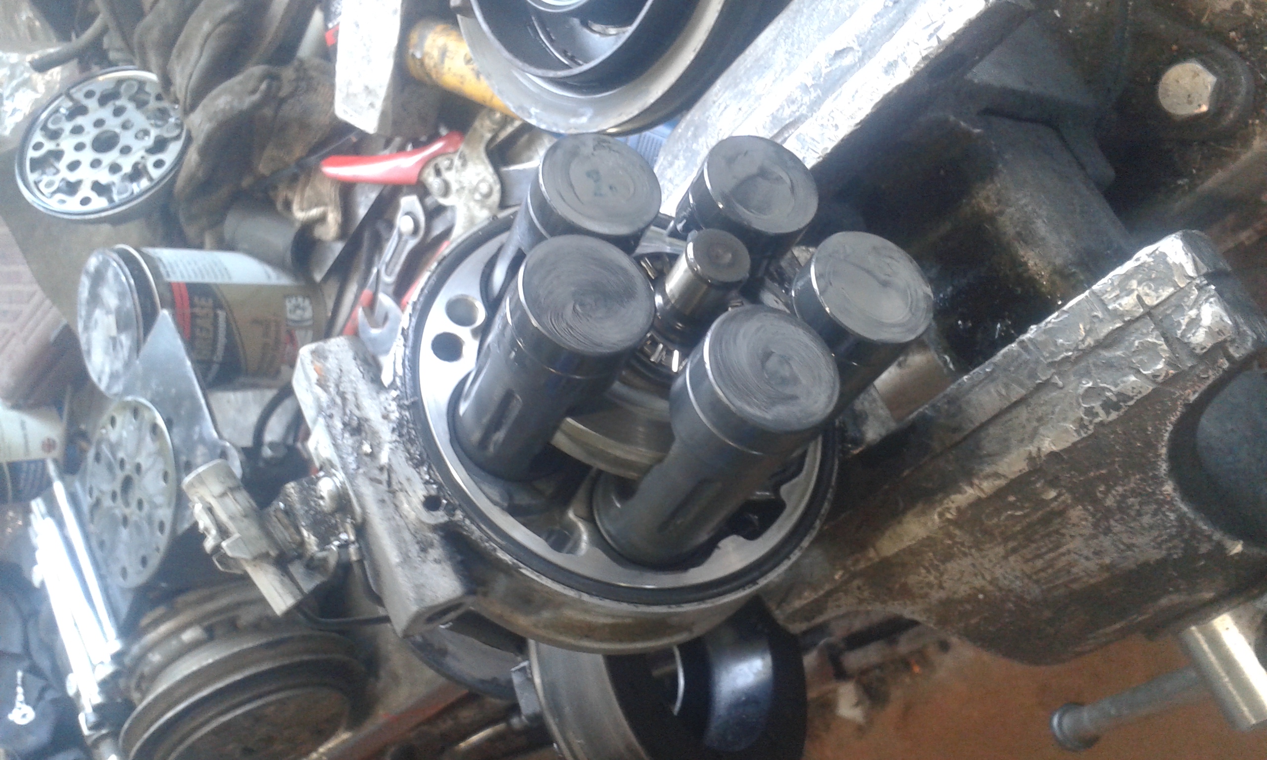

Dælan gekk bara of lengi hjá mér og er ekki með neinu smurkerfi. Sá sem átti bílinn hefur sennilega bara alltaf gefið henni "sjúss" af olíu annað slagið. Ég reif dæluna og hún virtist ekki vera illa farin og hef ég sennilega bara stoppað nógu tímanlega. Hún er komin í bílinn aftur og er verið að setja við hana smurkerfi.
Þetta er denso dæla.
Kv Konni

Nokkrar myndir af dælunni
- 20160321_120818.jpg (1.25 MiB) Viewed 3282 times
- 20160321_120830.jpg (1.21 MiB) Viewed 3282 times
- 20160321_120801.jpg (1.22 MiB) Viewed 3282 times

Pabbi er búinn að vera með svona dælu í sínum bíl í 20 ár án "pjattglasa" og ég hef verið með svona í fjölmörg ár í mínum hilux. Bara sjúss öðru hvoru, fyrir og eftir að pumpað er í dekk. Hef notað þetta mikið svona, meira að segja massabónað bíl með loftpressu og ac dælunni samtengdri til að fá nóg flæði og slatta með loftverkfæri, herðslulykil aðallega í viðgerðum útum koppagrundir. Aldrei hefur dæla bilað hjá mér, einusinni hjá pabba og það var eins og þú lýsir, festist, var rifin í sundur og þrifin upp og virkaði óaðfinnanlega eftir það.
Jújú, voða fínt að vera með smurglös og þannig en óþarfi með smá natni (tappi af olíu fyrir og eftir einhverja notkun)
Ég var ekki í vandræðum með olíuna hjá mér í kerfinu, ég var með amk 2m langa slöngu sem fór í loftkútinn og úr loftkútnum slöngu til notkunar svo loftkúturinn virkaði sem nokkurnskonar olíugildra.
