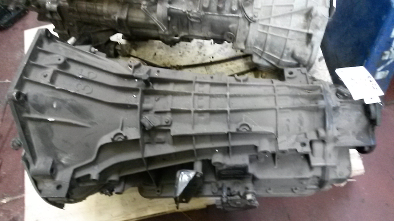

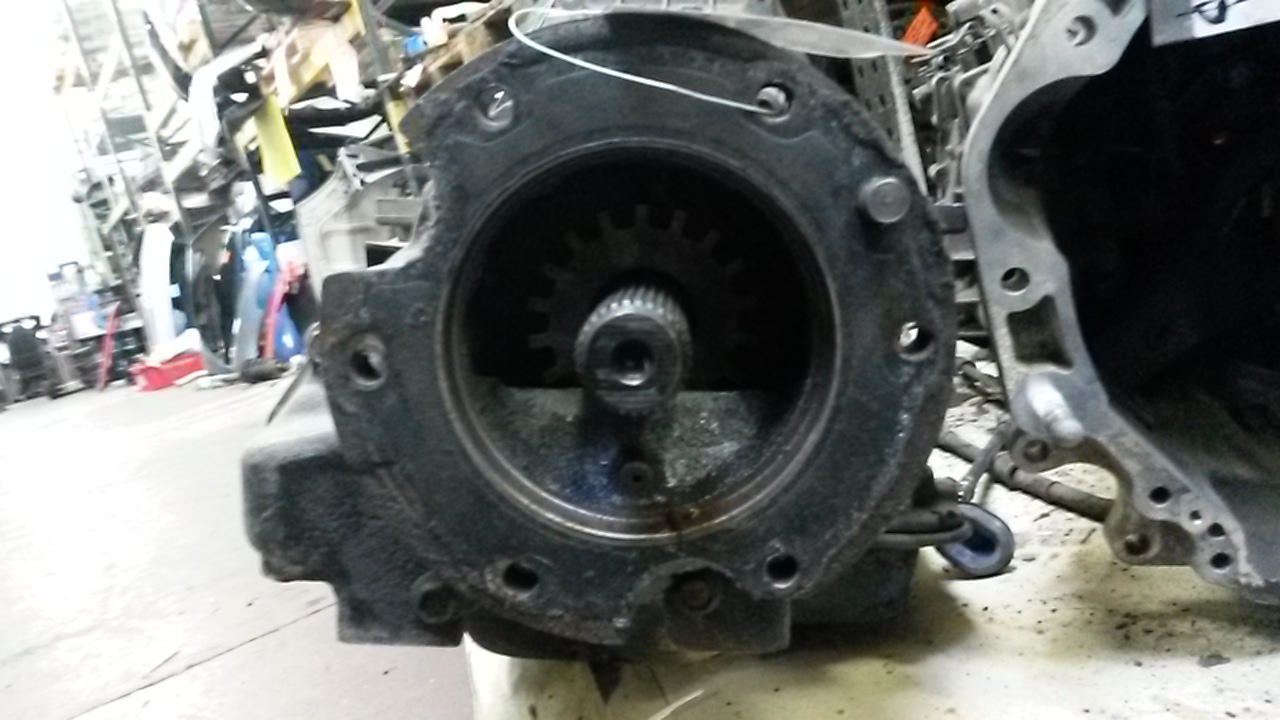

Jæja snillingar, sjáið þið í fljótu bragði hvort þetta er 4R100 skipting og hvort hún kemur undan 4x4 bíl , hún á að koma undan 7.3 bí l

Postfrá svarti sambo » 29.feb 2016, 14:51
Man það ekki nógu vel. Gúgglaðu bara myndir af skiftingunni.

Postfrá jeepcj7 » 29.feb 2016, 17:32
Mér sýnist þetta vera akkúrat málið kemur greinilega úr 4x4 ég hef ekki skoðað hvort það eru margar lengdir af millistykkjum ennþá í boði.Sýnist þetta vera stysta útgáfan ca.14-15 cm. Ford var með líka ca.24 cm og svo ef smíðað var utan um 2wd skiptingu ca.30 cm millistykkí
