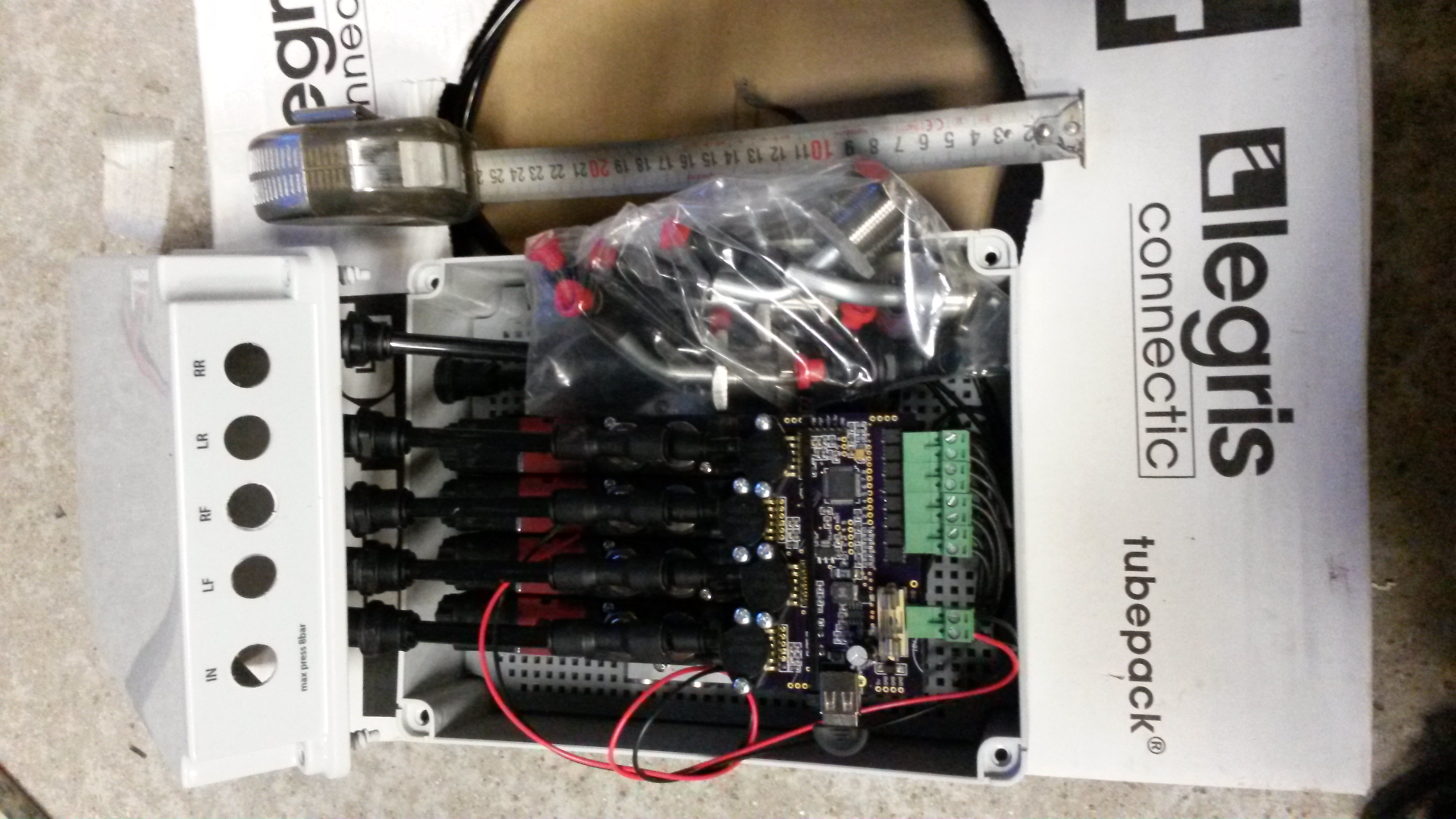

Re: Úrhleypibúnaður
Sælir
Ég er búinn að setja saman svona búnað með farsíma sem stýringu.
þetta er að fara í annan bíl núna næstu daga til að misþyrma þessu almennilega því maður er víst ekki dómari á eigin verk.
í grófum dráttum búnaðurinn á þessa leið:
-Fyrir 1-4 hásingar (max 8 dekk) bara að fjölga lokum og þrýstiskynjurum.
-Nákvæmni 0,1psi eða minna ef einhver nennir því. Errorgildið er stillanlegt, kemur í ljós hvort þetta sé eitthvað sem skiptir máli.
-Fullur kerfisþrýsingur inn á dekk. Flöskuhálsinn er dælan......... nemarnir þola skotið frá fullum þrýstingi.
-2 lokar á hvert hjól svo hægt sé að pumpa eða hleypa úr óháð næsta dekki.
-20psi í 5psi tekur ca 5min. með 38" dekkjum mv. litlu lokana frá Landvélum.
-kerfið er kvarðað fyrir hvern bíl fyrir sig eða dekkjagang svo það er ekki að þreifa oft á þrýstingi heldur veit uþb tímann sem breytingin sem óskað er eftir tekur, og nær óskgildi í fáum skotum.
-Hægt að stilla þrýsing í hverju dekki fyrir sig, hverri hásingu fyrir sig eða í öllum í einu með tveimur tökkum sem heldur þá hlutfallinu á milli dekkja ef það er t.d. minna í að aftan. Stökkin eru stillanleg frá 0-???? hvað sem hverjum dettur í hug. Ég er með þetta á 0,25psi í bili.
-Ég er t.d. með prófíl sem setur 25psi í öll dekk sem heitir "Heim" og svo annan sem er með 5psi að framan og 4psi að aftan sem er hægt að kalla "Snjór"
- Kerfið keyrir á Android og það er hægt að fá síma á ca 15þús sem ræður vel við forritið.
-kassinn sem þetta kemur í er ca 19x25x10cm og þarf bara að tengja 6 loftslöngur og 12V í hann. Síminn í dokku á mælaborðið og þráðlaust á milli.
kv
s

Re: Úrhleypibúnaður
Gleðilegt ár.
Allt upp á borðinu hér. ég er bara svo lélegur sölumaður og þegar ég er búinn að leysa vesenið byrjar maður bara á næsta í stað þess að koma þessu í alla bíla á landinu ;).
Það sem er á myndinn er:
"Kassinn" x 1stk þeas loftlokar og stýring.
má setja hér og þar í bílinn en best að hafa hann inni, betra samband (bluetooth) og honum líður betur í tempruðu umhverfi eins og öðrum rafmagnsbúnaði. og svo finnst mér alltaf gott að geta hlustað á búnaðinn vinna.
lokarnir eru 5/3 lokar sem hleypa úr 44" dekki, 25 psi í 4 psi á ca 3:30 min. Festist síður í þeim drasl ef kemur eitthvað inn þegar verið er að tengja slöngur.
4 stk snúningshné frá Landvélum, 8mm.
4 stk gegnumtök fyrir brettakanta.
8 stk plasttappar til að loka gegnumtökum og snúningshnjám þegar ekki í notkun.
25m 8mm loftlagnaefni sem dugar í flesta bíla.
Það sem vantar:
Stýritækið (Android af ekki alveg ódýrustu tegund). Hægt að nota spjaldtölvur og síma.
Felguslá og spottinn frá snúningshné og í ventilinn, þar sem þetta er ekki alveg staðlað...
Hef verið að miða verðið við 220þús. Og þá er innifalin aðstoð við að kvarða búnaðinn þegar hann er kominn í bílinn og kennsla.
kv
Sölvi
alvegsama@gmail.com
8400567
Það sem vantar:
kv
Sölvi
alvegsama@gmail.com
8400567
