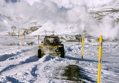

hobo wrote:Hérna eru myndir af einum góðum á beltum að aftan.
http://www.pallio.net/myndasafn.phtml?safn=182
er þessi heimasmíðaður eða fluttur inn ? sé að hann er á númerum nefnilega...
kv. Óskar

hobo
- Póststjóri
- Innlegg: 2493
- Skráður: 31.jan 2010, 17:44
Re: 4x4 Buggy ?
ÓskarÓlafs wrote:hobo wrote:Hérna eru myndir af einum góðum á beltum að aftan.
Ég veit akkúrat ekkert um þennan buggy, ég bara skoða þessa myndasíðu reglulega vegna fósturjarðartengsla.

Re: 4x4 Buggy ?
Þetta er innflutt, held frá Kína. Heitir Raider Extreme, 1100cc fjórgengis.
