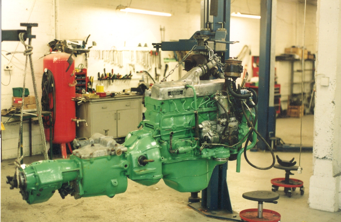

findu 5 gira bens trukkabox sem er aftan á bens 352 ég nota hann en hann er mixaður við millikassa hann er 70kg 1 gir er 9:1 allir aðrir kassar eru um 7 hann brotnar ekki aftan á cummins sama hvað þú gerir
það var til fullt af þessum kössum hér var einn að auglýsa bens dót held að hann sé i Hveragerði ok 20kg meira en annað er ekki til að hugsa um bara ís undir bil er helling
spurning um skiptingu eða goðan kassa bens kassinn dugar i 30-50 ár eða 1.5 milljon km
skipting '???????????????????????????????????????????????????????????????????????????????????????????????????????????????????????????????????????????????????????????????????????????????????????????????????????????????????????????????????????????????????????????????????????????????????????????????? það veit það einginn
en flestar brenna bara upp þegar mest á geingur þá er spurning hvort hjálparsveitirnar eru búnar með peninginn
- kaiser 007.jpg (441.64 KiB) Viewed 13872 times

727 skipting er ekki til að stóla á hef brent margar upp ég átti 10 st ram kosnaður við að gera upp svona skiptingu annað hvert ár er of mikið ég gafst upp .. og var bara með 44" og 40" og 383 magnum Bblock sama hvað ég sveraði kælinguna notaði bestu oliuna sikkaði oliupönnuna kæli riflur sveraði nippla og rör og var með risa element fyrir framan kassan og kassan lika skipti bara eingu máli virkaði fint þar til kom þúngt færi eða maður var að draga annan bilaðan bil þá fór bara skiptinginn svo notaði maður sterkari diska allt átti að virka og þola 1000hp i 9sec ,, svo kom maður i snjó timum saman það er bara ekki það sama ,, hver er að gear upp trukka box einginn hver er að gera up skiptingar allir og nóg að gera
allt yfir 38" tala ekki um 44-54" væri ég með beinskipt en það dugar skamt nema að hafa alvöru kúplingu og bilar yfir 2,5 ton færi ég i beinsk
willys leiktæki gæti sloppið eða léttur bill
scout ssem ég er með er 4 gira 77árg það er farið að heyrast i kassanum en hann hefur verið þannig síðan ég fekk hann 2009 og farið samt til Noreigs upp alla ströndina 44" kanski kominn tími á legur ekki pirrar það mig að skipta kassanum sá kassi er ekki að fara neitt fer liklega i margar ferðir áður en kassinn gefur sig næstu 20 árin ,,
