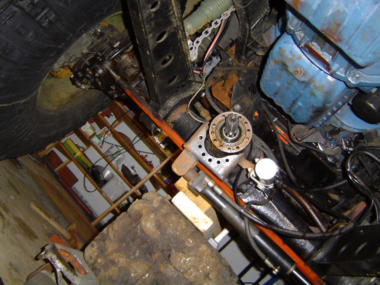

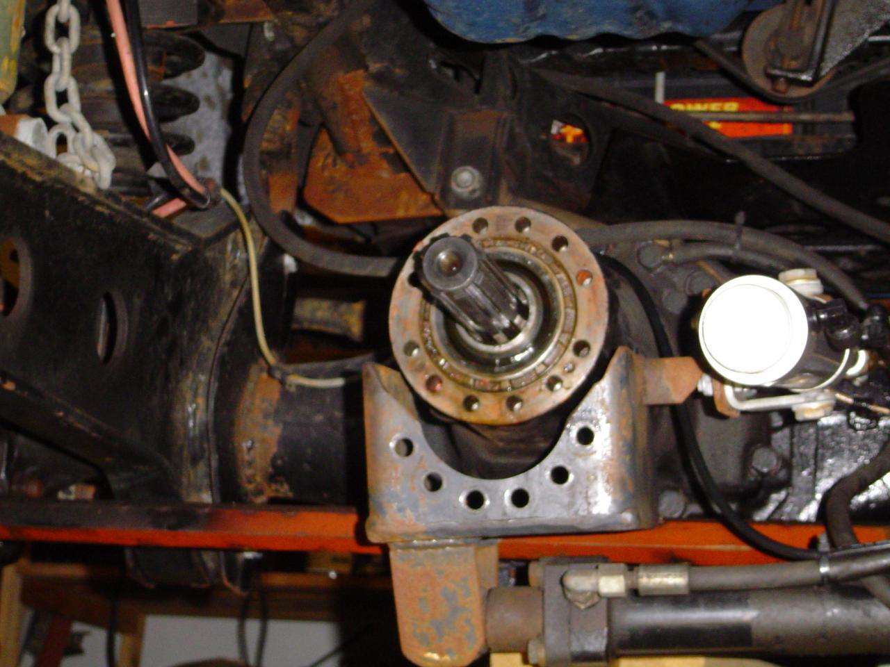

Sælir félagar hefur einhver hér vitneskju um hversu mikið má herða róna sem stillir pinjóns öxulinn í Unimog hásingunni eins og ég er með undir Hulkinum. Þetta er 404 hásingar. Tók niður drifsköft og stútinn sem jóginn er smíðaður í þá kemur langur rillaður öxull orginal unimog hann er með gengjum líka og á honum eru tvær kontra rær. Öxulluinn þessi var orðinn ansi losaralegur í stúttnum og gat ég hrist hann inn og út og upp og niður og tel ég að þarna sé kominn skíringinn á þessum leiðinda hávaða umm allan bíl og er þetta orðið laust bæði að aftan og framan. Utan um öxulinn er lega konisk sem hægt er að skrúfa inn í húsið og herða að legunni og öxlinum. Með því að skrúfa þetta inn með hendinni náði ég að fá öxulinn þéttan. Það eru hök í utnaverðri legunni allan hringinn eins og fyrir spes lykil svo það er spurning hvað er óhætt að herða mikið að öxlinum.?? Kanski eins og hjólalegum. Allt fast og einn fjórði til baka

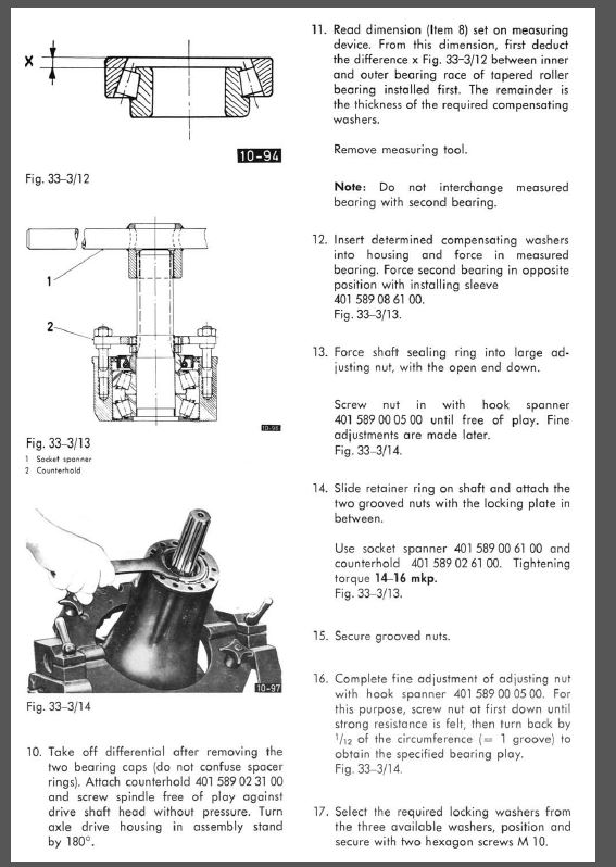

Hér er eitthvað:
Unimog 404pinjon.JPG (93.11 KiB) Viewed 4604 times

Takk fyrir þetta Jónas ef við breitum 14 til 16 mkp hvað mundi það vera í Nm??
