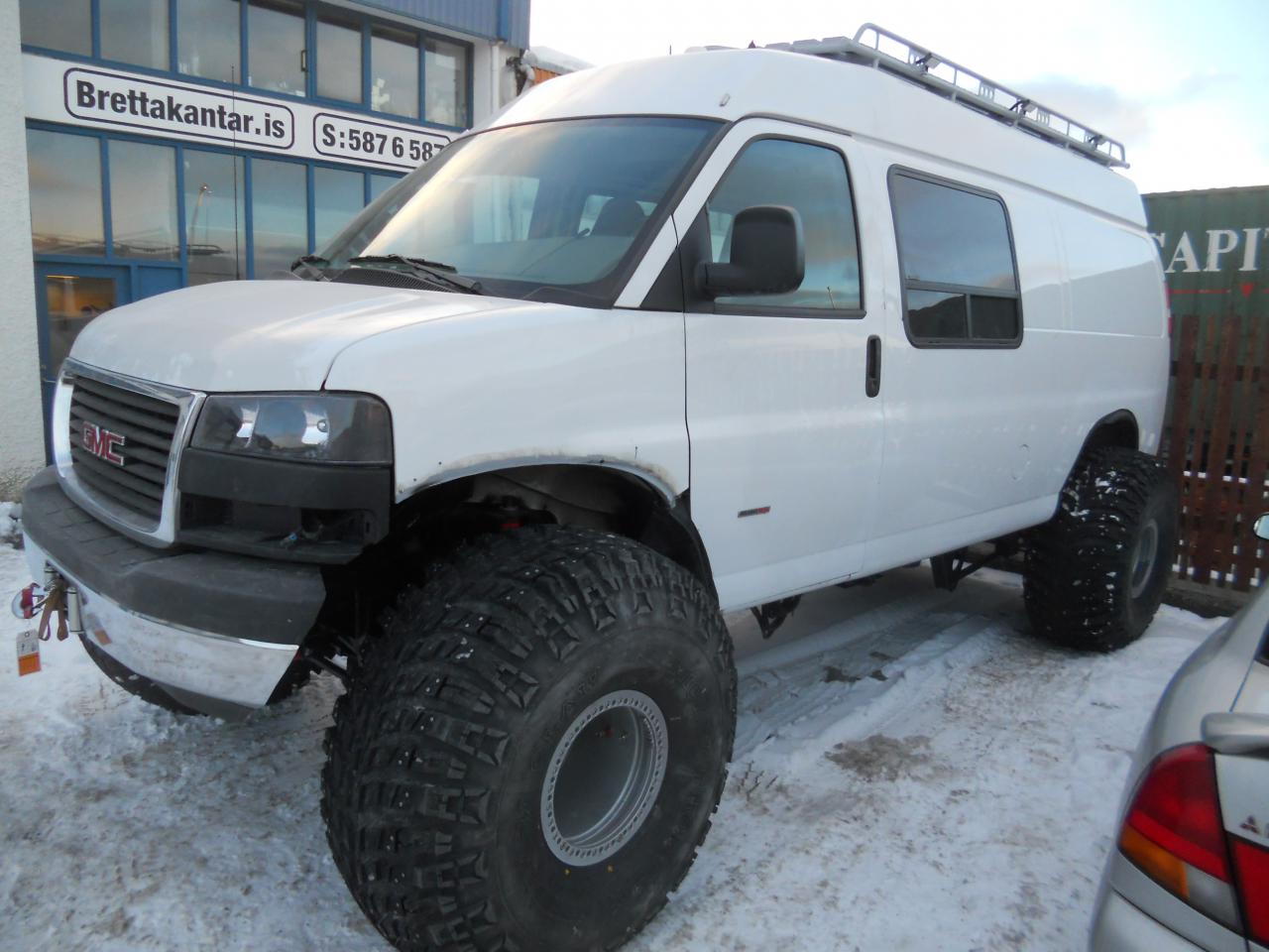

ég var að skoða i dag svona bil breyttur af Breyti liklega þessi chevy eða GMC er á grind sem kom skemtilega á óvart og mun taka við af fordinum ??? hvað haldið þið ég hef reyndar ekki hugmynd um hvaða skipting er i honum
þetta var flott tæki extra langur en þar er afturhásingin mun aftar en á á ford van sem samsvarar sér mun betur

svona bíll er að kosta 15+ milljónir kominn til landsins, það er held ég helsti gallinn við þá annars eru þessi bílar snilld

sælir náði mynd af bilnum þetta er væntanlega 2014 árg ég veit ekkert um þessa bila og hvað er hægt að finna þá gamla með grind og með Duramax vél í usa eða canada en þetta tæki er málið i dag

Þessi er flottur!
Hafðu endilega auga með honum áfram, það verður forvitnilegt að sjá hvernig hann tekur sig út með kantana tilbúna.

Af hverju þurfa þeir að vera á grind ? Grindarlausum (sjálfberandi) bílum hefur oft verið breytt með góðum árangri, nefni til dæmis MB Sprinter.

grind og ekki grind sammála það þarf ekki að vera málið nema burðargetan sé takmörkuð við sverari grind eins og i usa 350 250 150 við þurfum 350 grind til að bera þungan af breytinum og farþegum ,,, svo er auðveldara oft að koma 46-54" undir ef hægt er að lyfta boddy upp frá grind ,,, en þessi bill hefur allt sem þarf hann hefur aðeins leingra húdd sem er meira plass að framan hann hefur afturhásinguna aftar en oft áður ,, toppana mun eflaust vera hægt að fá úr plasti og nokkrum gerðum þessi toppur er smiðaður hér heima sýndist mér en þessi bill er til full innrettaður með ferða luxus
vélin hefur nóg hp og Nm liklega er góð skipting aftan á sem heldur þessu gæti verið Alison eins og hefur verið i Gmc
