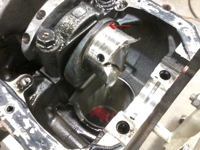

Brotinn sveifarás í 2,4 diesel toyota ? kanski til sölu
olafur f johannsson
Höfundur þráðar - Innlegg: 703
- Skráður: 14.aug 2010, 21:35
- Fullt nafn: ólafur finnur jóhannsson
- Bíltegund: Toyota Yaris GRMN
- Staðsetning: Akureyri
Hafa menn heyrt af því að svefará í 2,4 diesel toyota árg 98 brottni ef þeir eru rendir ? er með einn sem var rendur um 0.05 og er ekinn innan við 10þús síðan og hann brotnaði á 4cyl. var reindar búinn að heyra að það mætti ekki renna þessa ása ??

Re: Brotinn sveifarás í 2,4 diesel toyota ?
Ég lennti í nákvæmlega sama med 2,4, reyndar frá '90
En einu ári eftir að ásinn var renndur kom sprunga í hann út frá smurgöngum við stimpilstöng, næst svinghjólinu (veit ekki númer hvað hann er.
Ég lenti í þessu með 4.0 í 60 cruiser og eftir á var að sjálfsögðu sagt að þetta mætti ekki í toyota þar mætti ekki renna sveifarás þeir væru alltaf yfirborðshertir og þyldu ekki rennsli.

Re: Brotinn sveifarás í 2,4 diesel toyota ? myndir
Mættir alveg deila hverjir mæla með þessu, þessit menn hafa greinilega ekki hundsvit á þessu
Það er dálítið magnað að sveifarás sem er e.t.v með 50 mm þvermál á stangalegum geti enst mörg hundruð þúsund km. En sami ás bilar nær samstundis ef hann er minnkaður niður í 49.95mm - jafnvel þó svo að þessir 0,05mm sem voru fjarlægðir hafi verið hertir. Yfirborðsherslan nær örugglega talsvert dýpra en það.
Ég skoðaði sveifarás úr Benz vörubíl fyrir nokkrum árum - sem hafði einmitt verið renndur og brotnaði fljótlega að mig minnir. Sagan sem fylgdi var sú að það mætti aldrei renna sveifarása í Benz.
Brotið í Benz ásnum var að mér sýndist klassískt þreytubrot og ég gat ómögulega séð betur en ástæðan væri sú að við rennsluna var skilin eftir of kröpp kverk sem myndaði gríðarlega spennuhækkun. Þessi radíus er mjög krítískur hvað þreytuþol snertir. Og þarna er gríðarlegt sveiflukennt álag sem reynir mjög fljótt á þreytuþol.
Ég setti ör á myndina frá nafna mínum til að sýna kverkina sem ég er að tala um. Það er engin leið að átta sig á því af myndunum hvernig staðið var að verki á þessum ás. En þarna þarf að vera örlítill rúnningur. Af myndinni að dæma virðist sprungan hafa byrjað í kverkinni hinu megin. Líklega springa þeir alltaf í kverkunum ef þeir byrja á því á annað borð.
Það væri gaman að hafa samband við Toyota umboðið og spyrja hvort að þeir bjóði upp á legur í undirmáli fyrir þessar vélar. Ef Toyota býður upp á svoleiðis þá gera þeir ráð fyrir að ásarnir séu renndir. Einhversstaðar framleiðir einhver legur í undirmáli fyrir þær þannig að það er ekki sér íslenskt að renna þessa ása heldur en það sannar ekkert til eða frá þó eftirmarkaðsfyrirtæki ákveði að bjóða legur í undirmáli.
Síðast breytt af olei þann 02.des 2014, 20:49, breytt 2 sinnum samtals.

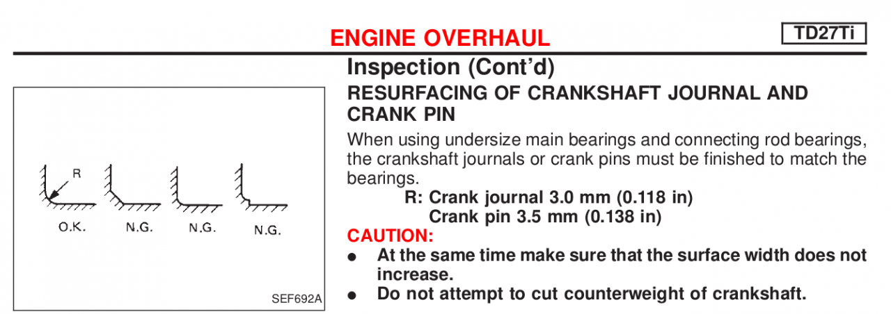

Ég fór að leita í service manual yfir Nissan Terrano R20 árgerð 2000, hvað Nissan gamli hefði um sveifarás-rennslu að segja. Þetta er fyrir 2.7 TDI
Fyrst kemur almennur kafli um hvernig mæla skal slit á ásnum og kast á honum með klukku, en svo kemur þetta hér:
Þetta er allt sem Nissan gamli hefur um málið að segja, hann gerir augljóslega ráð fyrir því að ásinn sé renndur en varar sérstaklega við því að þessi radíus sem ég var að benda á í síðasta innleggi sé í lagi!
Spurningin er hvort að eitt eða fleiri verkstæði sem taka að sér að renna sveifarása á Íslandi gæti ekki nægilega vel að þessu atriði?

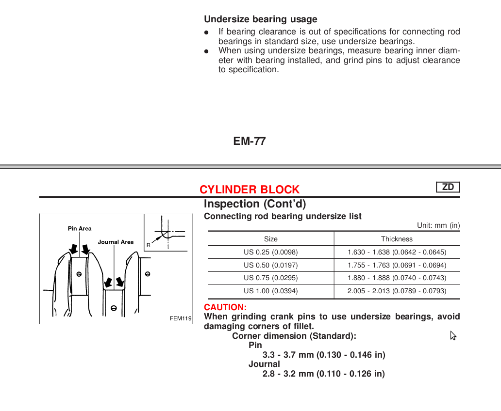

Þetta er frá Nissan yfir 3L vélina í Terrano (Patrol)
Augljóslega gert ráð fyrir að ásinn sé renndur og aftur viðvörun um fráganginn í kverkunum.
Á ekki einhver service manual yfir þennan Toyota mótor sem um ræðir - kannski er eitthvað í honum um hvort Toyota gerir ráð fyrir að ásinn sé renndur?
Ef maður skoðar myndirnar af brotinu sést vel blámi í brotinu...ætli það sé eðlilegt eftir brotið eða var það kannski orsökin að brotinu...??
olafur f johannsson wrote:olei wrote:Verkstæðið sem "sá um að gera kjallarann kláran" - er það sama verkstæði og renndi sveifarásinn?
já þeir rendu ásinn og setu nýja stimpla og stangir og gengu frá kjallaranum. Ég seti heddið á allt utan á mótorinn og gekk frá í bílinn
Well, það eru þeir sem eru sérfræðingarnir og það voru þeir sem sögðu að það væri í lagi að renna sveifarásinn og það voru þeir sem gerðu það og græjuðu kjallarann. Þeir hafa síðan vafalítið rukkað fyrir það líka.
Svona bilun getur auðvitað hent fyrir duttlunga hvenær sem er, en líkurnar á því að þetta tengist þeirra viðgerð eru frekar miklar í þessu tilfelli, eiginlega yfirgnæfandi. Þar sem svona bilun er vonlaust að klína á vonda meðferð eða umhirðu þá finnst mér boltinn liggja hjá þeim. Allavega að koma talsvert til móts við þig í málinu, það er lágmark finnst mér. Sér í lagi fyrst að þeir ráðlögðu sjálfir að renna sveifarásinn gegn efasemdum þínum.
Það er í góðu lagi að renna ása en hversu mikið og hvernig það er gert er allt annað .Hvort það borgi sig ef þeir eru mikið bognir til að byrja með þar sem það koma þreytubrot og spenna í þá ef það þarf að rétta þá,stundum eru sprungur í þeim og ekki hægt að sjá þær með sprungu tékkun þar sem þær koma að innan
Þegar þeir eru renndir þarf að passa að horn radíusinn sé sá sami a.m.k eða stærri,þar er styrkurinn í sveifarásnum sem og að vinna olíugötin fyrir og eftir að búið er að renna þá niður
Það var einmitt sprungið útfrá olíugatinu hjá mér, án þess að hann fór í sundur.
Það komu púlsar uppí kúpplingspedalann, og það tók sinn tíma að finna meinið.
Rennt var úr Std niður í næstu stærð fyrir neðan.
Verkstæðið er vel þekkt í þessum bransa.
Þeir sem lesa þennan þráð hafa eflaust varann à hér eftir.
Ég held að flestir ásar í dag þoli ekki að vera renndir. Það er bara ysta lagið sem er hert og um leið og þú rennir er harkan farin úr yfirboðinu. Í t.d 6,5 og 6,2 gm diesel má alls ekki renna ásinn hann brotnar yfirleitt skömmu síðar.
Er á móti því að renna ása, hvort sem það má eða ekki. En er þetta ekki endinn sem svinghjólið boltast á. Er möguleiki að það hafi ekki setið rétt, farið t.d. eitthvað á milli, eða þess háttar. Verið kannski smá víbringur í því. Svo er spurning hvort að ásinn hafi verið of stífur á legu. Var farið með þráð á milli, til að mæla smur-rýmdina. Hef heyrt um allt of mörg tilfelli af of þröngum legum, eftir rennerí. Þú talar um að hann hafi verið renndur niður um 5 hundruðustu og höfuðlegurnar hlaupa á 0.20 og 0.50. Voru þá notaðar standard legur aftur og smur-rýmdinn aukin um þessa 0.05, eða voru fengnar einhverjar aðrar legur í staðinn. Er ekki alveg að skylja þessi vinnubrögð.
Fer það á þrjóskunni
Hersla nær ekki djúpt 1-2mm og gerir lítið t.d allir 400 chevy sveifarásarnir sem búið er að renna í 350mál voru ekki hertir og munaði ekkert um það sem og allir þeir ásar sem ég læt renna eru ekki hertir eftriá og það er í 500-1500hp Mótora
Ef að hann var renndur .5mm og .020" legur notaðar er það rétt milli mælieininga en þá er oftast notast við legurnar sem fara í og clerancinn renndur í við legurnar þannig þar sem það eru ekki til .019 og .021" legur en það er líka hægt að laga leguhúsin til að fá clerance á legurnar
Þetta er bara klassískt þreytubrot.
Þessi ás er ekinn 78þús km frá uppafi. og 9þús síðan hann var rendur. ég hef ekki skoða hvaða legur fóru í þetta en ásinn er í orginal málum á höfuðlegum mjög gott að snúa vélinni og svinghjól sat rétt og hert samkvæmt herslu tölum frá toyota
