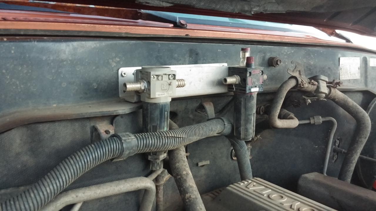

á myndinni fyrir neðan er stykki sem einhver laug að mér að væri einhvað í sambandi við AC dæluna.. hvað er þetta, hvað gerir þetta og hvernig tengi ég þetta?
annað, ég hef verið að hugsa um að setja kút með þessu, er það flókið? hvað þarf maður að kaupa í það? væntanlega einhvern útsláttarrofa eða einhvað þess háttar.

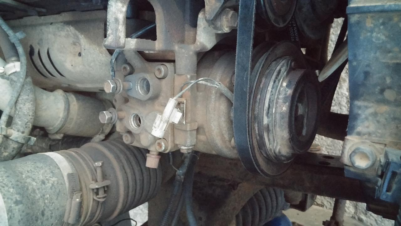

seinni myndin er svo af dælunni sjálfri en eins og sjá má vantar mig rörin í hana, hugsa um að ég smíði bara nýtt í götin en hvað meiga rörin sem ég smíða í þetta ná langt ofan í dæluna? og þarf ég að tengja einhvað í þennan rauða tappa á hliðinni?

Sæll, ef að götin fyrir rörin hafa verið opin þá er sniðugt að opna dæluna og fara yfir hana, þá sérðu líka hvað rörin eiga að vera löng. Á hvalbaknum virðast vera Olíuglas og rakaskilja. Pressustat fékk ég í Barka. Kútur getur verið slökkvitæki t.d og það fást rústfrí vatnsslökkvitæki (úrelt) í Slökkvitækjaþjónustunni (kolsýra.is) Bakkabraut 16, 200 Kópavogi á 5000 kall minnir mig.

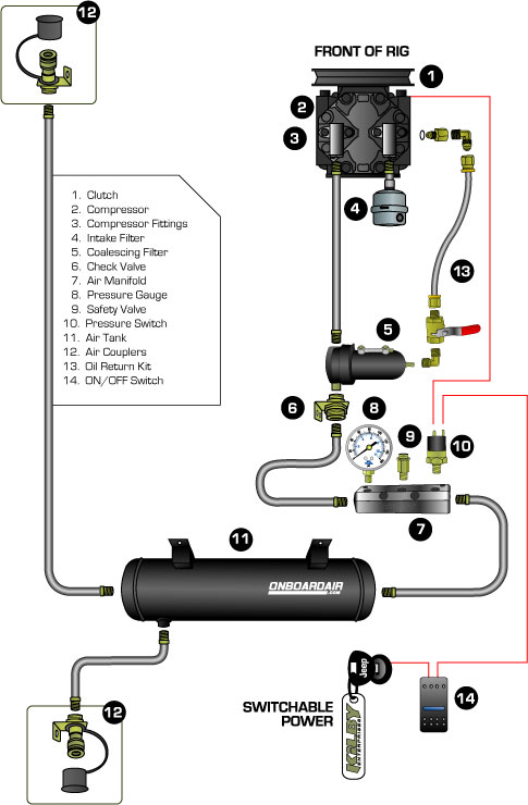

Það eru nokkur atriði sem þarf að hafa í huga þegar AC-dælum er breytt í loftdælur.
Í fyrsta lagi þurfa þær smurning. Það er gert annaðhvort með því að setja smurglas (skammtara) sog megin á þær, eða breyta þeim þannig að fremri hlutinn sé lokaður af og olía höfð þar. (Það er einhversstaðar hér á spjallinu þráður um það).
Í öðru lagi þarf að sía loftið inn á þær. Annaðhvort með því að setja litla loftsíu sogmegin á þær, eða tengja slöngu inn á lofthreinsarann á vélinni.
Síðan er spurning hvað tekur við loftinu. Ef það á bara að nota dæluna fyrir dekk er nóg að hafa opið hraðtengi í slöngu. Annars þarf pressustat, öryggisloka og kút. Best er að nota pressustat sem léttir þrýstingi á dælunni þannig að hún byrjar að dæla án álags. Og ef það er notað smurglas til að smyrja dæluna þarf að útbúa eitthvað sem skilur olíuna frá (kút eða skilju).

ég notaðist við þetta þegar ég gerði þetta við dodge sem é átti
- OBA-cat-schematic.jpg (58.31 KiB) Viewed 3363 times

Varðandi fittingsinn á dæluna, lang-lang einfaldast er að finna þetta í einhverju flaki einhverstaðar. Ég held að ég fari rétt með, að í öllum toyotum sé eins ac dælur og fittings, allavega allt sem ég hef séð. Þetta er pínu flókin smíði ef þetta á að vera gert svo þetta endist og þétti, inn á dæluna er sverara en út af dælunni og það þarf líka að vera 0 þéttihringur.
Það er AC í uþb öðrum hverjum camry og ég hef handleikið dælur úr nokkrum slíkum. Þetta ætti ekki að vera erfitt að finna, í versta falli er þetta til nýtt einhverstaðar, í toyota eða á netinu.
