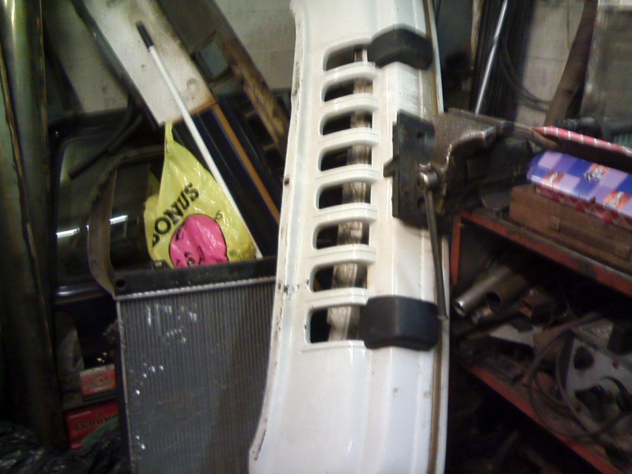

Sé að þú ert að nota Combi Color. Þetta ásamt Hammerite er ein versta peningaeyðsla sem ég hef lent í. Þetta flagnar alveg skelfilega!
stebbi1
Innlegg: 170
Skráður: 03.feb 2010, 17:23
Fullt nafn: Stefán Grímur Rafnsson
Bíltegund: Nissan Patrol
Staðsetning: Vopnafjörður
Re: Hvað er að gerast í skúrnum?
Postfrá stebbi1 » 16.aug 2014, 02:27
Ég er nú ekki sammála þessu með combi color, notaði svona á stuðara á suzuki samurai sem ég á og það sér ekki á því eftir bara þó nokkuð margra ára notkun. Pabbi hreinsaði og málaði álfelgur hjá sér með þessu og það er allt í besta lagi ennþá.

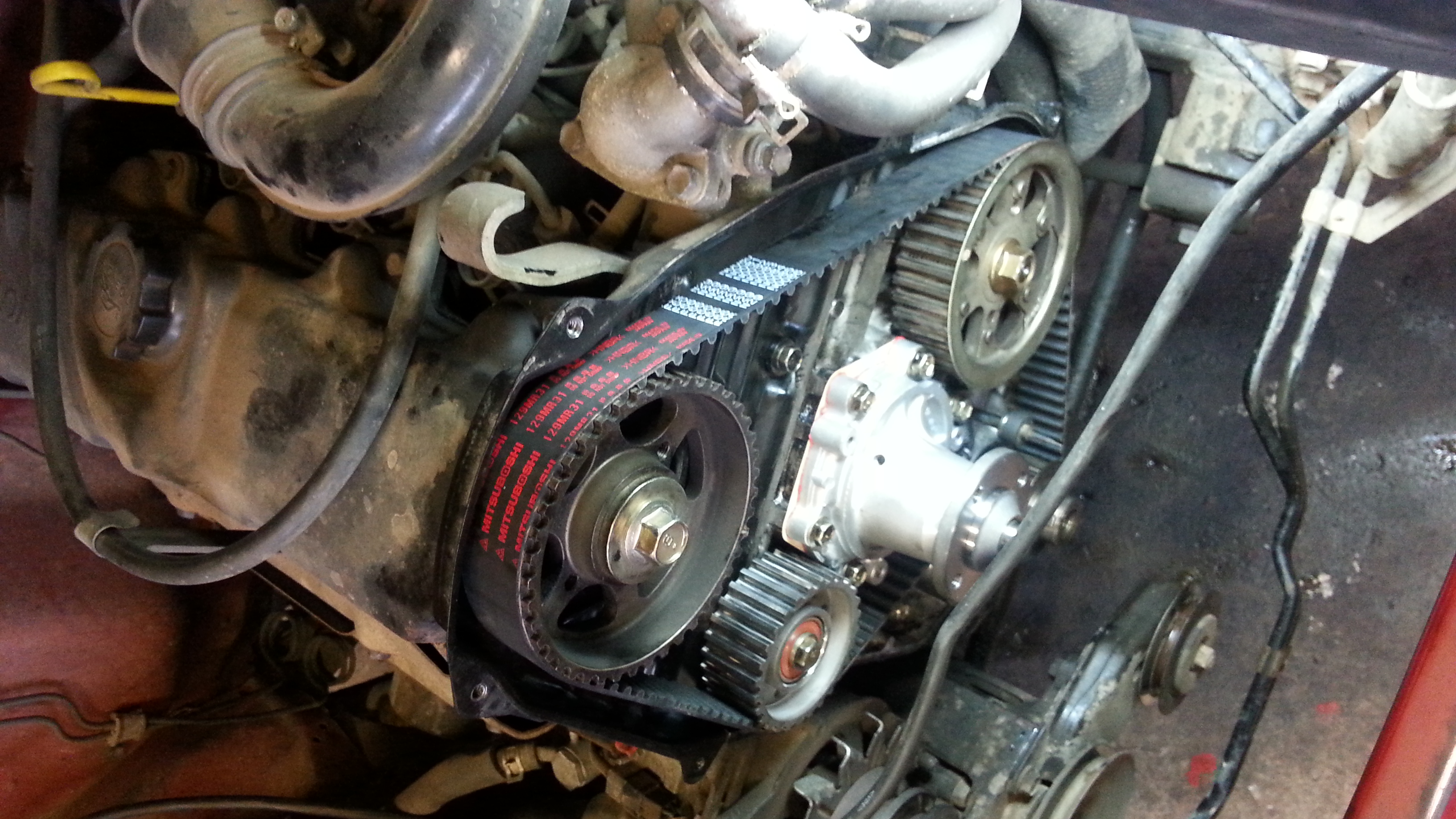

En svona til að hafa þetta on topic þá stefnir allt í heddskipti á patrol þegar tími gefst til, þarfnast aðeins nánari rannsóknar vinnu og smávegis tiltekt áðuren verkið hefst.

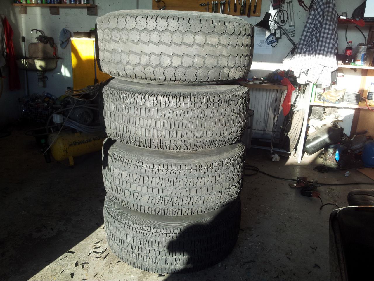

Keypti mér dekkjaníf á Ebay (220V Australian Ideal Tire Groover 3 Blades & Heads #2/4/6 Heated Grooving Iron) með 3 tegundum af blöðum og er svakalega ánægður með græjuna. Úr tolli á 24.000 kall. Kannski 30 - 40 mín að fullklára 35" dekk án átaka, en skurðurinn er frekar grunnur. Það munar töluvert um það ef ég síkka í blaðinu en skurðurinn gæti orðið um 1 cm á dýpt. Skar 33" og 35" og er með 3 blaðið númer #4 í hnífnum núna, notaði líka 1 blað númer #2 í 33 tommuna. Fékk líka númer #6 en hef ekki not fyrir það.
Forhitaði gúmmíið með kastaranum og hreinsaði dekkið vel, fann töluverðann mun hvað það var léttara í gegn.
Núna er hægt að láta dekkið fletjast út með því að ýta þéttingsfast ofaná það :-)
Þessi 35" gangur endist annan vetur undir Súkku, mjög gott þar sem ég keypti dekk og felgur á 20.000 í fyrra, lét reyndar felgurnar á 15.000 kr.
Búinn að fara á fjöll á 33" eftir skurð og munurinn er gífulegur, mýkri minni hávaði og hitna ekkert á 10 pundum á ferðahraða og MIKIÐ veggrip.

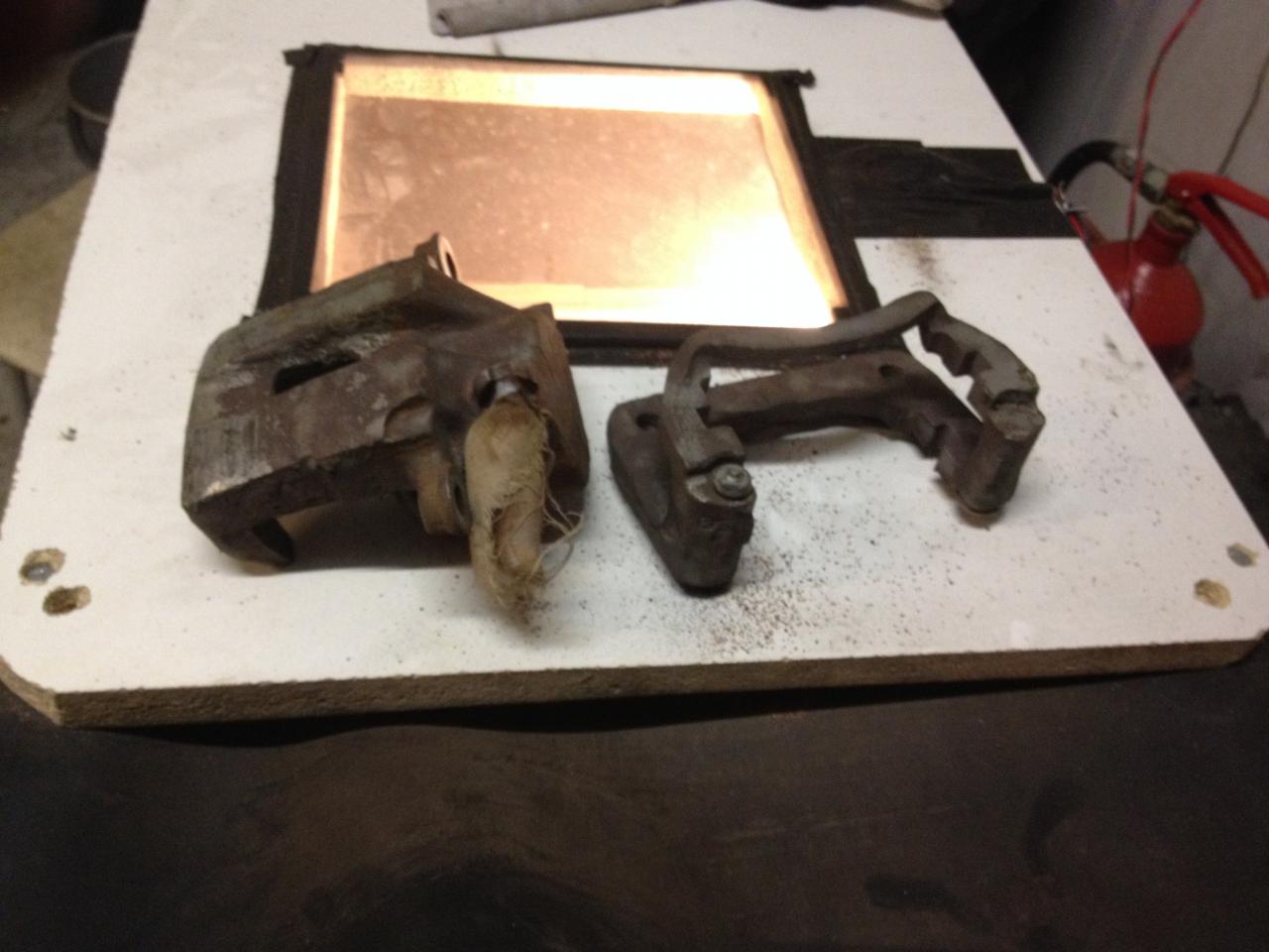

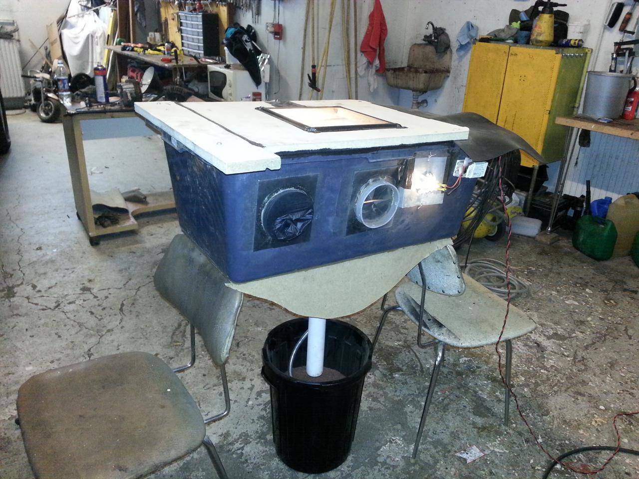

Græjaði sandblásturskassa í skúrinn með ýmsu dóti sem var við hendina. Blés tvær bremsudælur fyrst og þetta virkar fínt með 16/40 sandi frá Iðnvélum og lítið ryk, gekk reyndar betur en ég átti von á :-)
Notaði könnu fyrst en mikill betra að hafa byssu sem dregur upp sandinn.

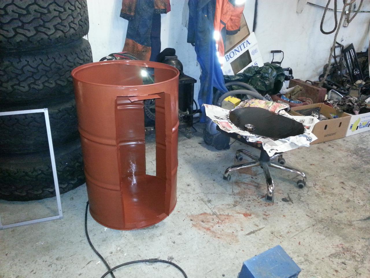

Ég setti krómhringi í kringum ljósin á snattaranum mínum um daginn. Það voru svartir hringir sem minntu á glóðaraugu.

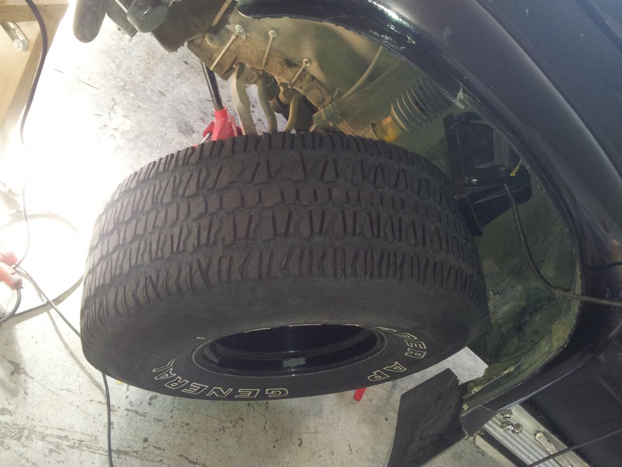

Jæja fann loksins smá tíma fyrir apparatið og prufaði að setja 4 stk 38" undir og það kom mér á óvart hvað þessi dós druslaðist áfram

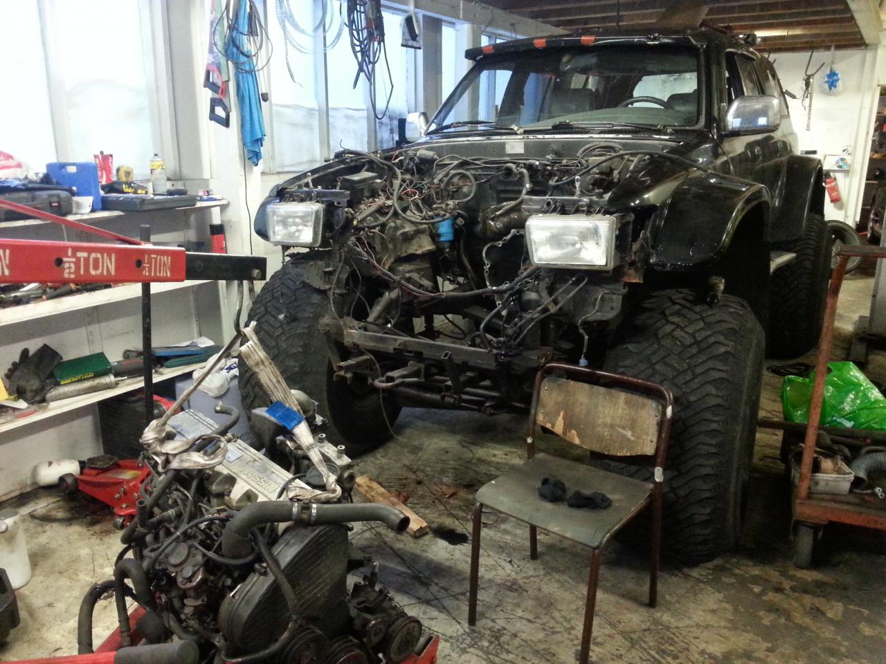

Þessi fékk nyja kúplingu og svinghjól í vikuni og ýmislegt annað , fer að verða tilbúinn á fjöll

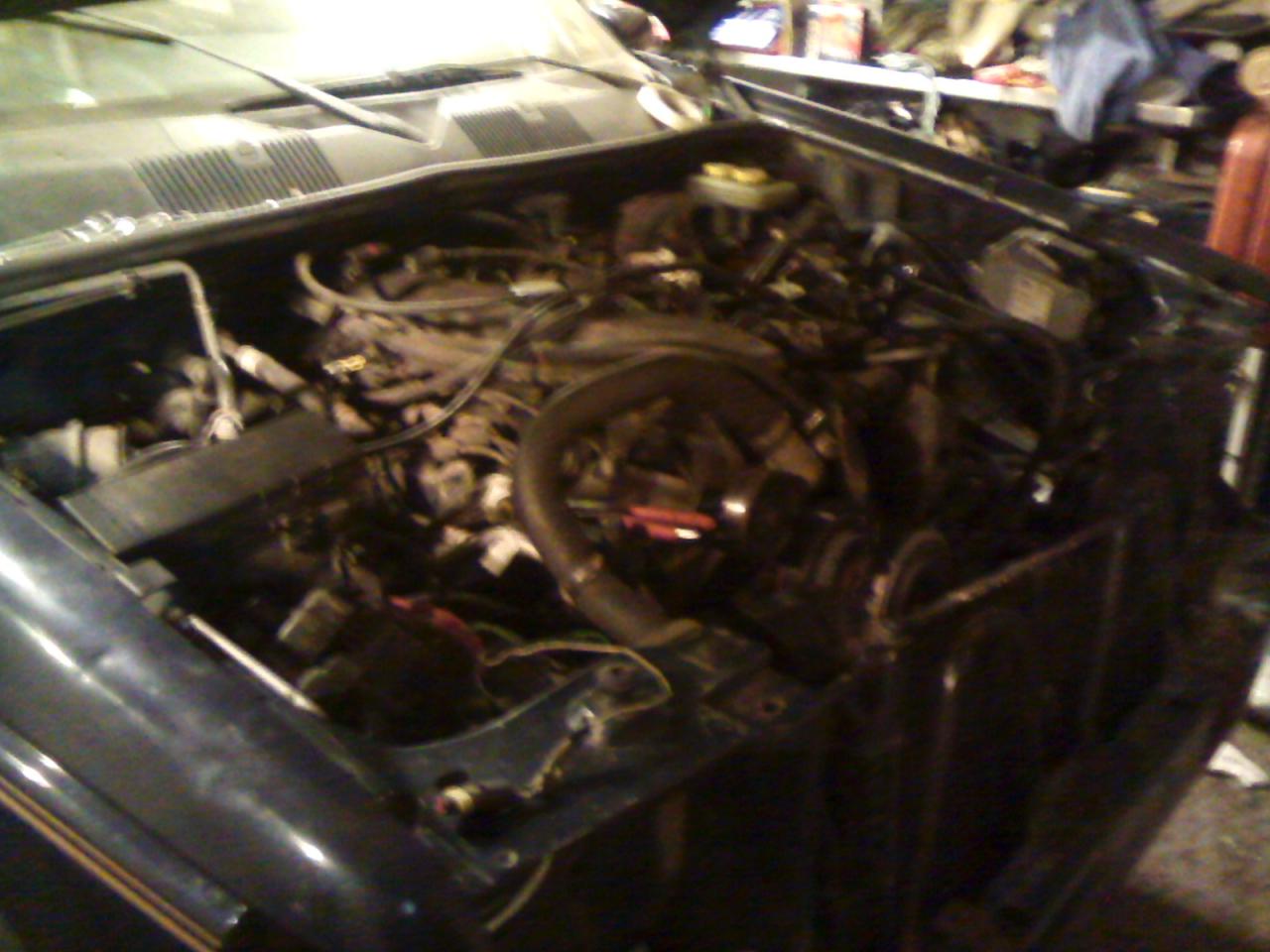

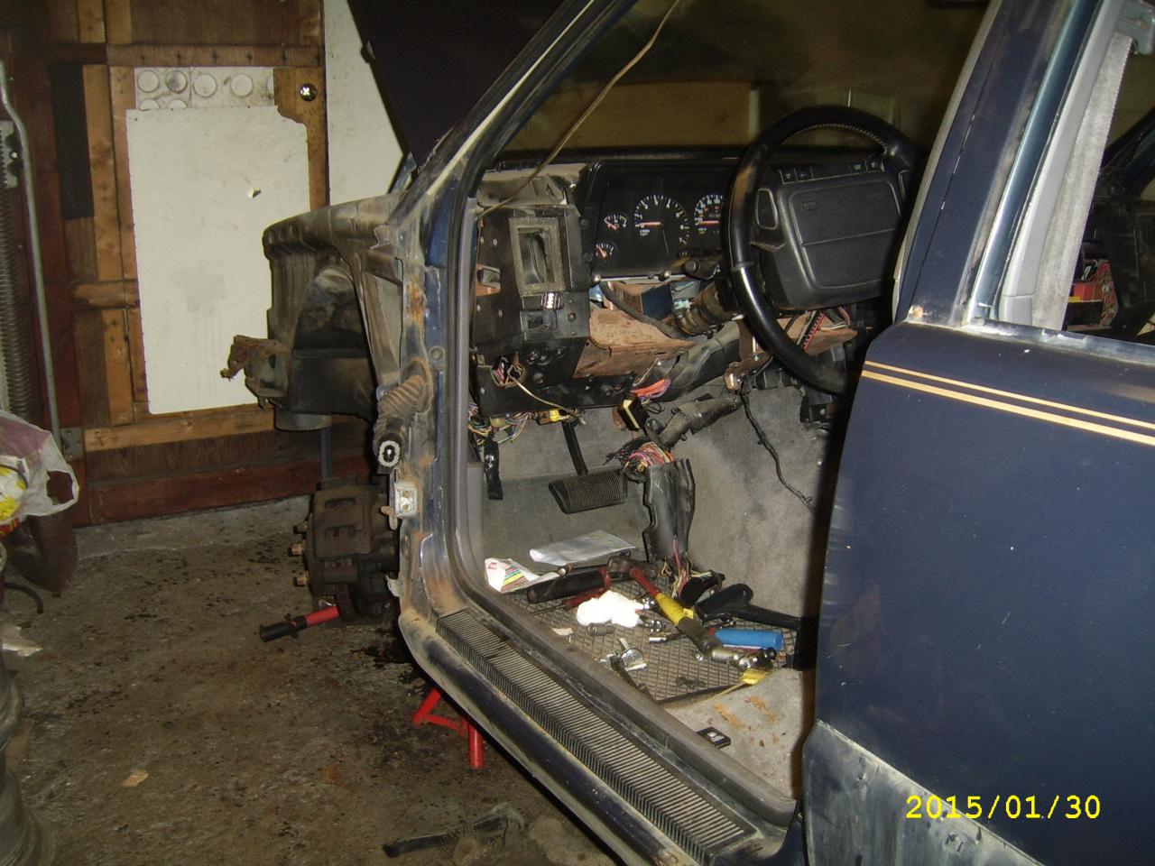

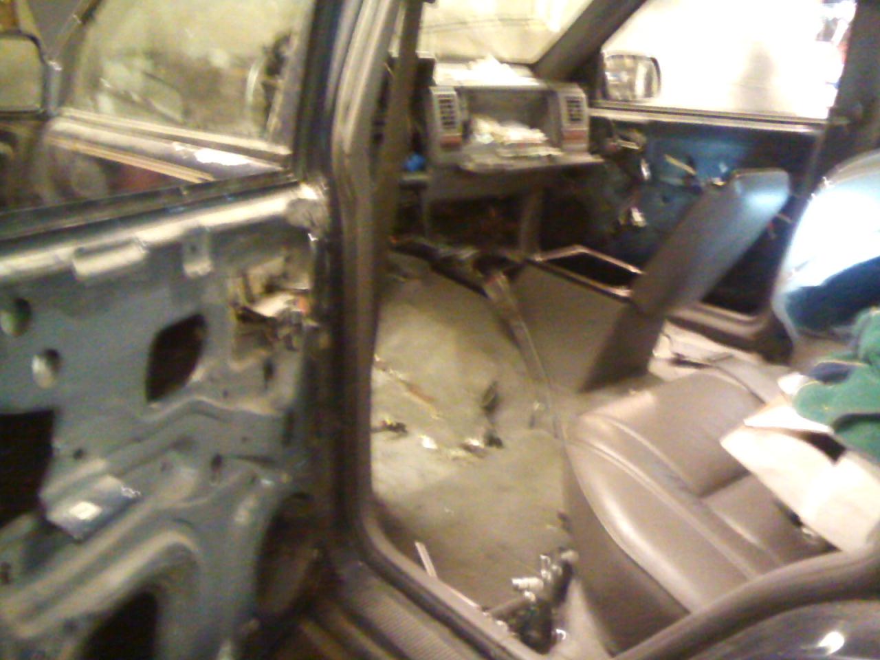

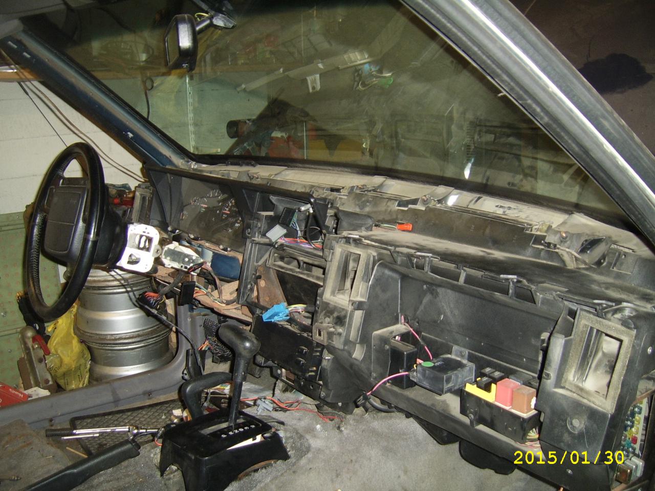

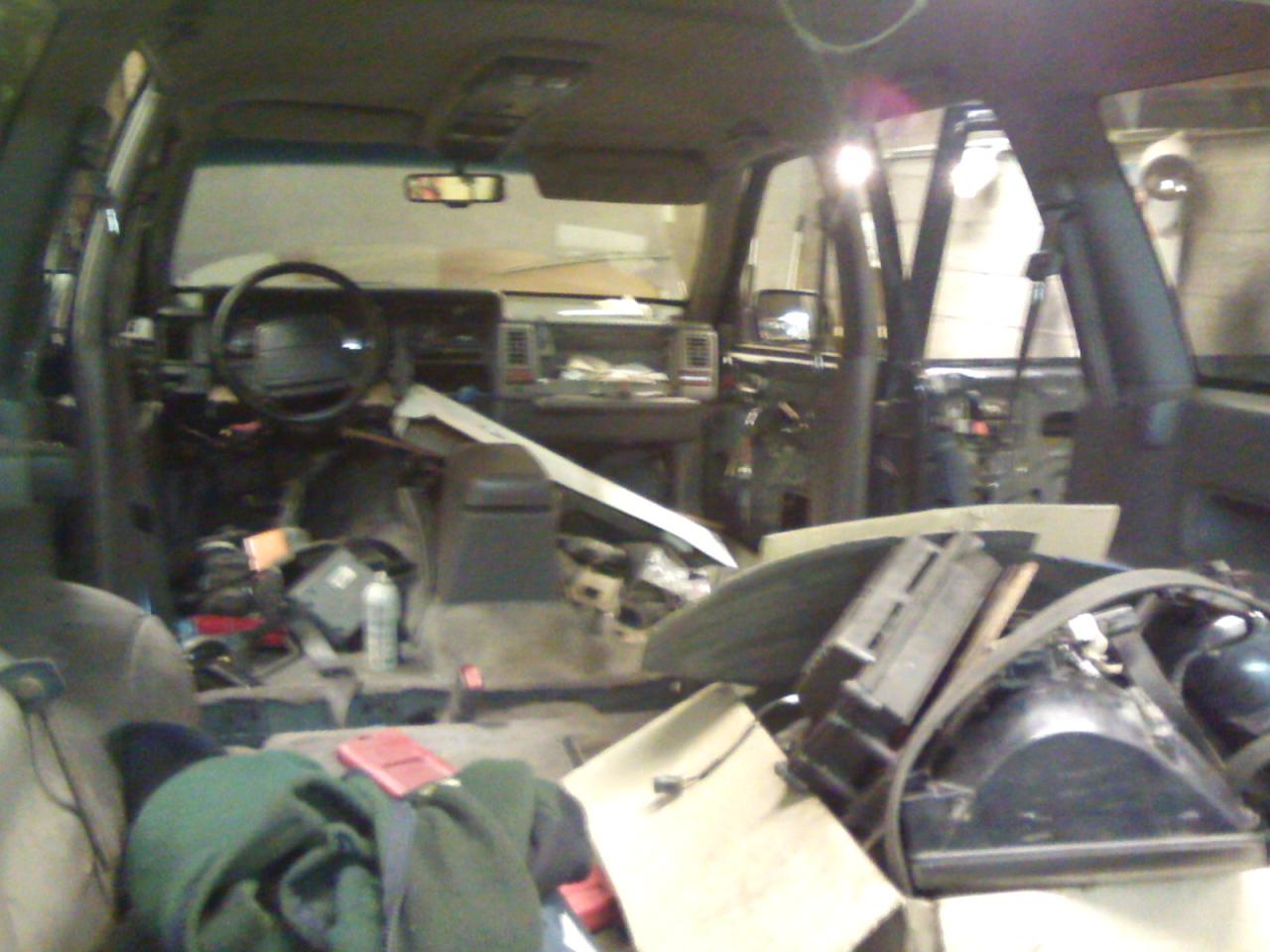

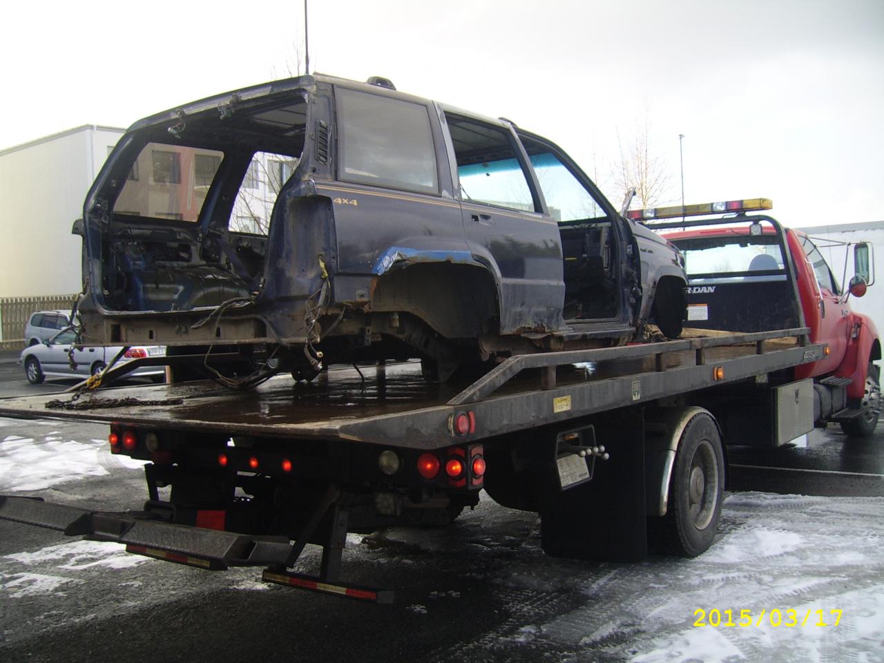

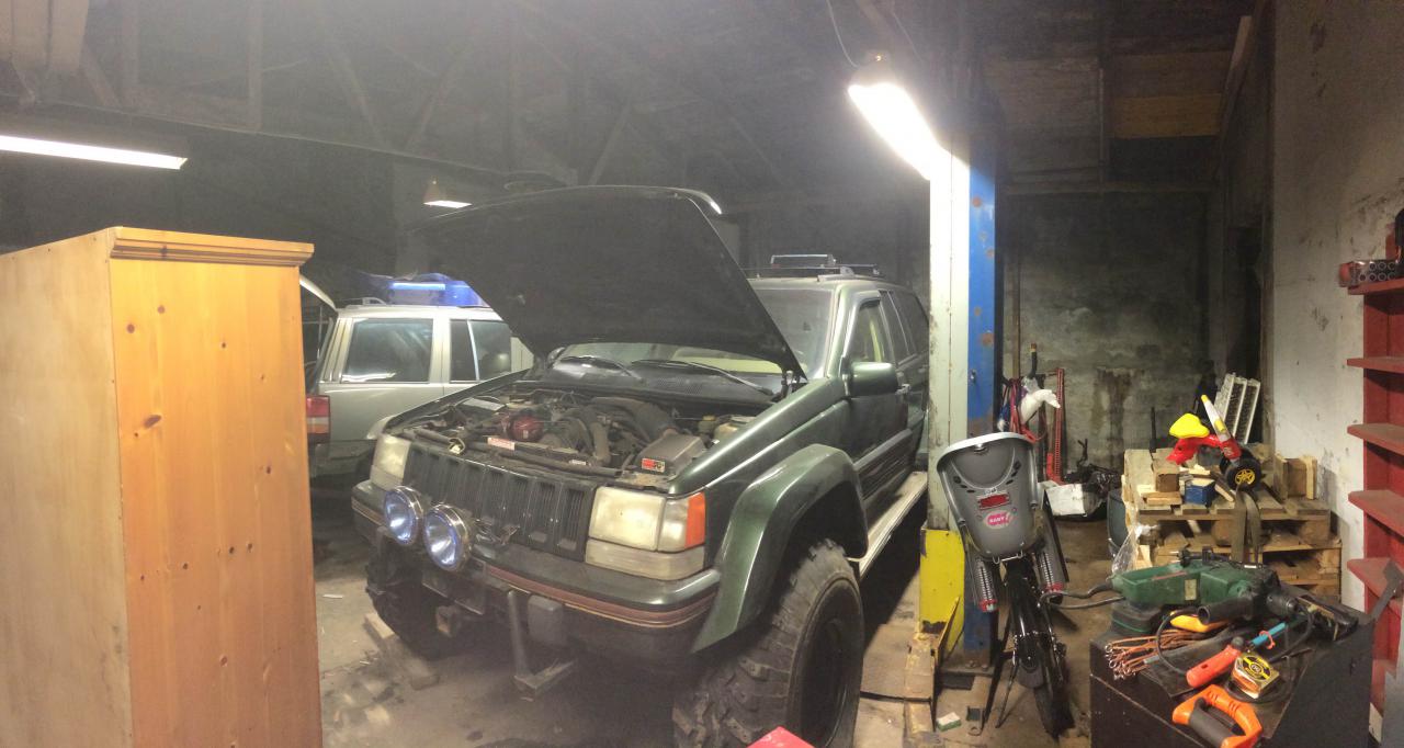

Bílskúrsverkefnið mitt þessa dagana er rif á Jeep Grand Cherokkee, ´93 4.0 ltr. Eitthvað hefur nú náðst að selja úr honum og svo fer eitthvað í hinn Grandinn, sem fer í yfirhalningu þegar þessu rifrildi er lokið.
Síðast breytt af magnum62 þann 18.mar 2015, 00:15, breytt 2 sinnum samtals.
