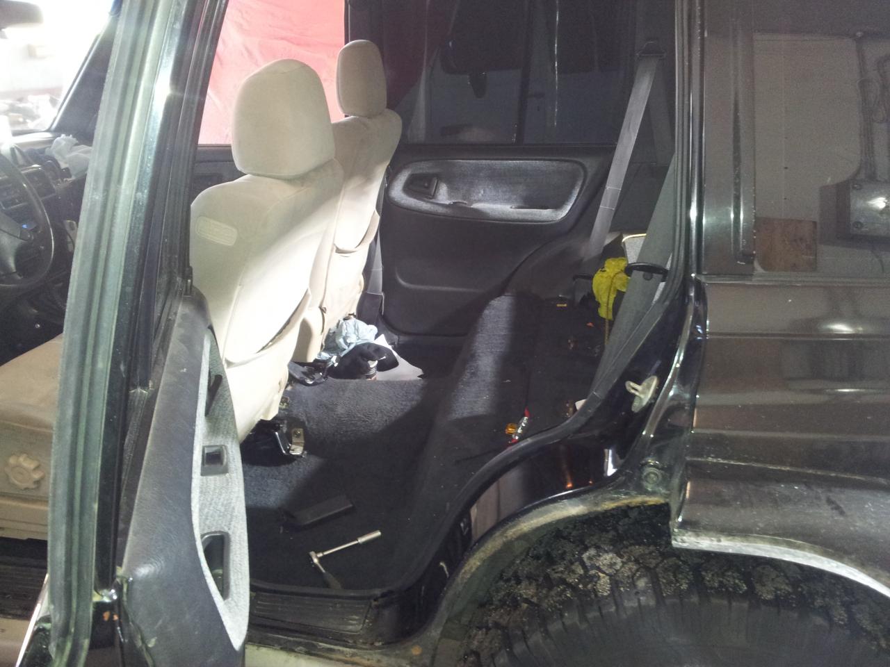

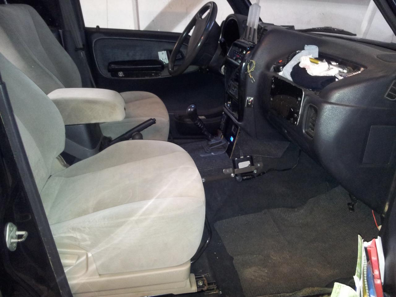

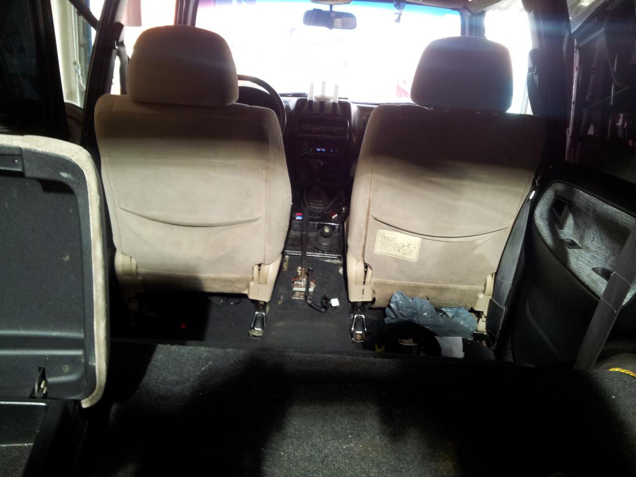

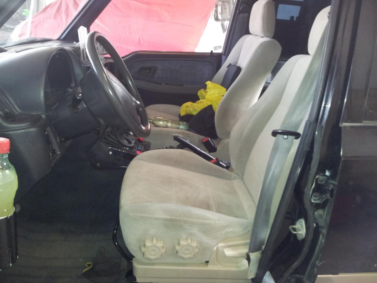

Stólar og afturbekkur úr Mitsubishi Montero frá honum íbba hérna á spjallinu möndlað í Sidekickinn, kom á óvart hvað það gekk án þess að smíða mikið. Notaði grams úr gömlu festingunum með.
Var með homemade armpúða sem passa ekki lengur svo miðjustokkurinn varð að vera með.
Miðjustokkur í smá megrunaraðgerð
Munurinn að sitja í bílnum eftir þetta!

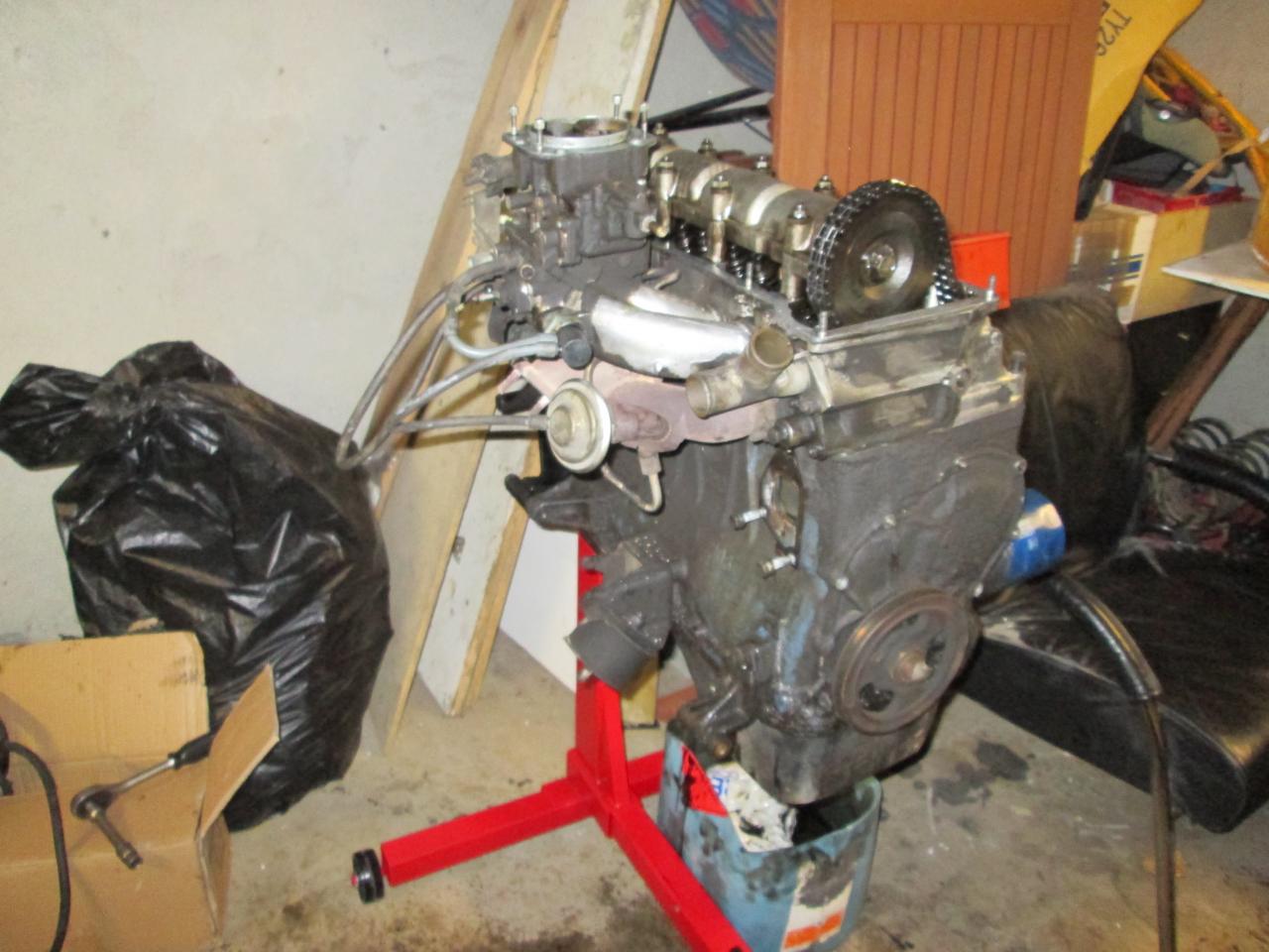

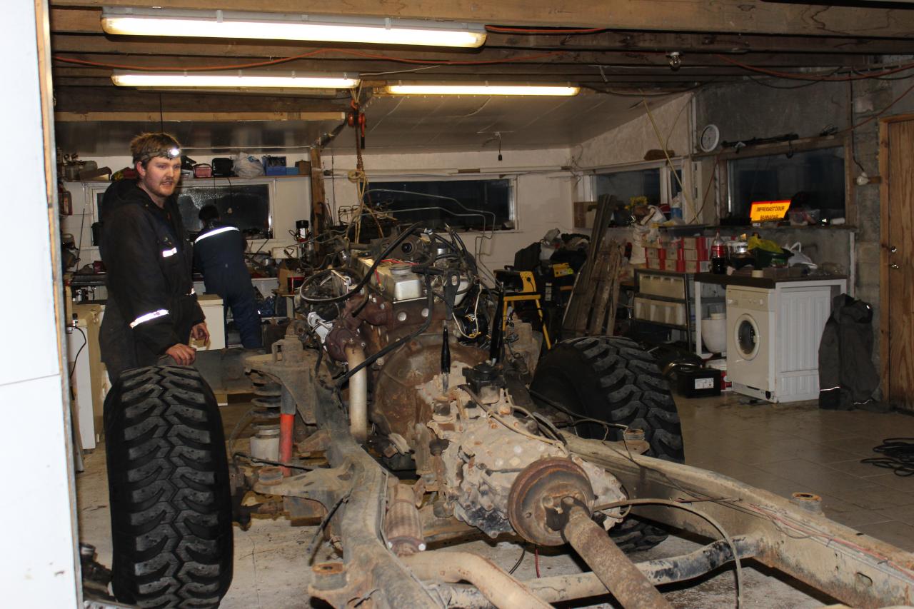

þetta er að gerast í skúrnum, reyndar komið aðeins lengra núna

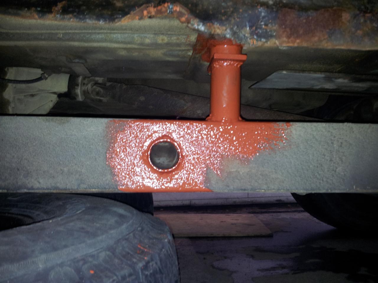

búinn að vera að missa mig í ryðbætingum á jeppanum hjá mér, fann 8 göt sem ég þurfti að laga það eru 4 eftir af þeim núna, það versta er yfirstaðið :)
þegar hin fjögur eru komin þá er hægt að fara í að sprauta hiluxinn, kem með myndir þegar ég fer í það :)

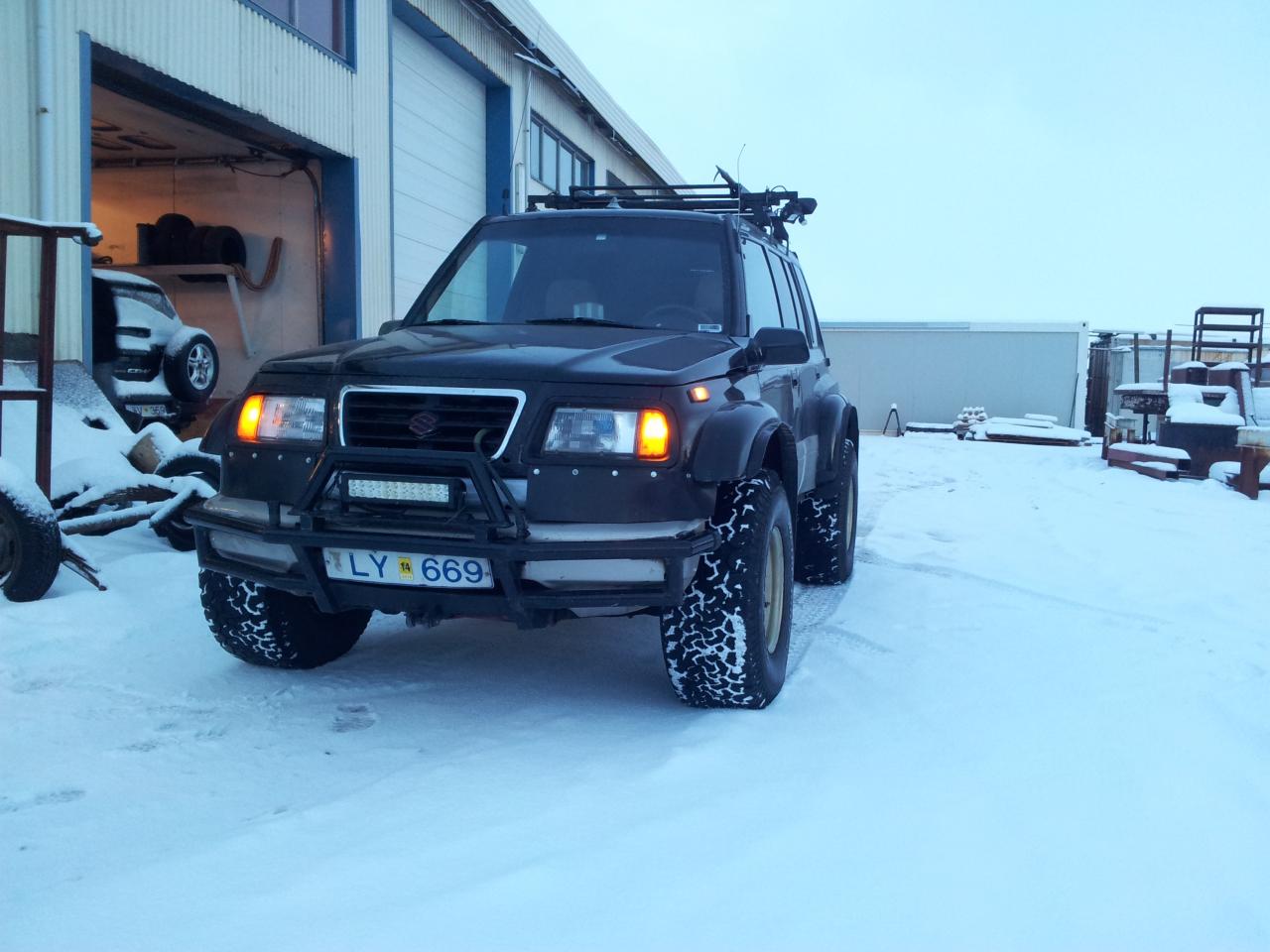

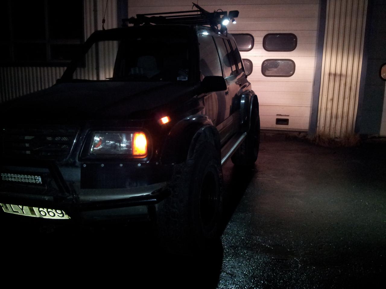

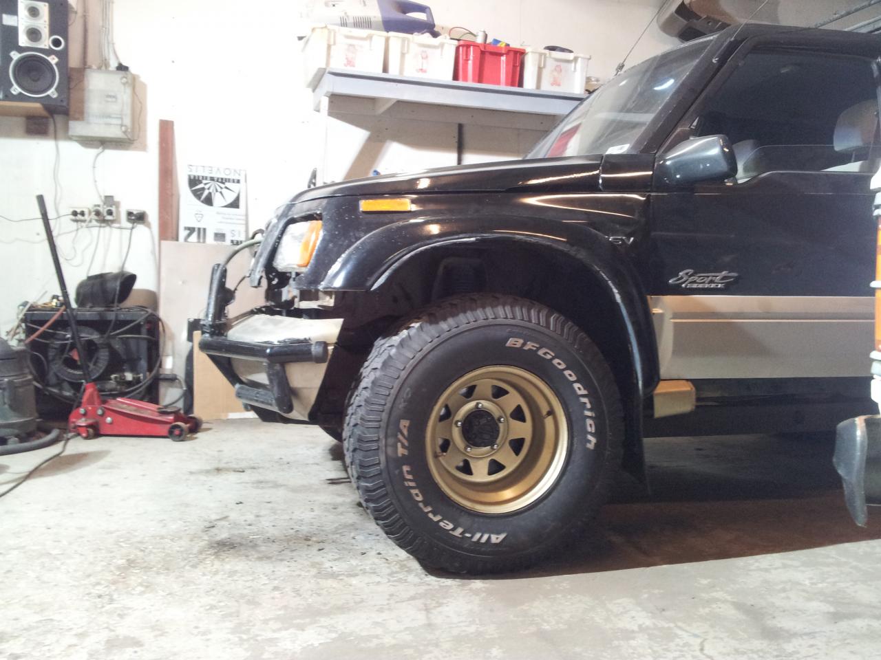

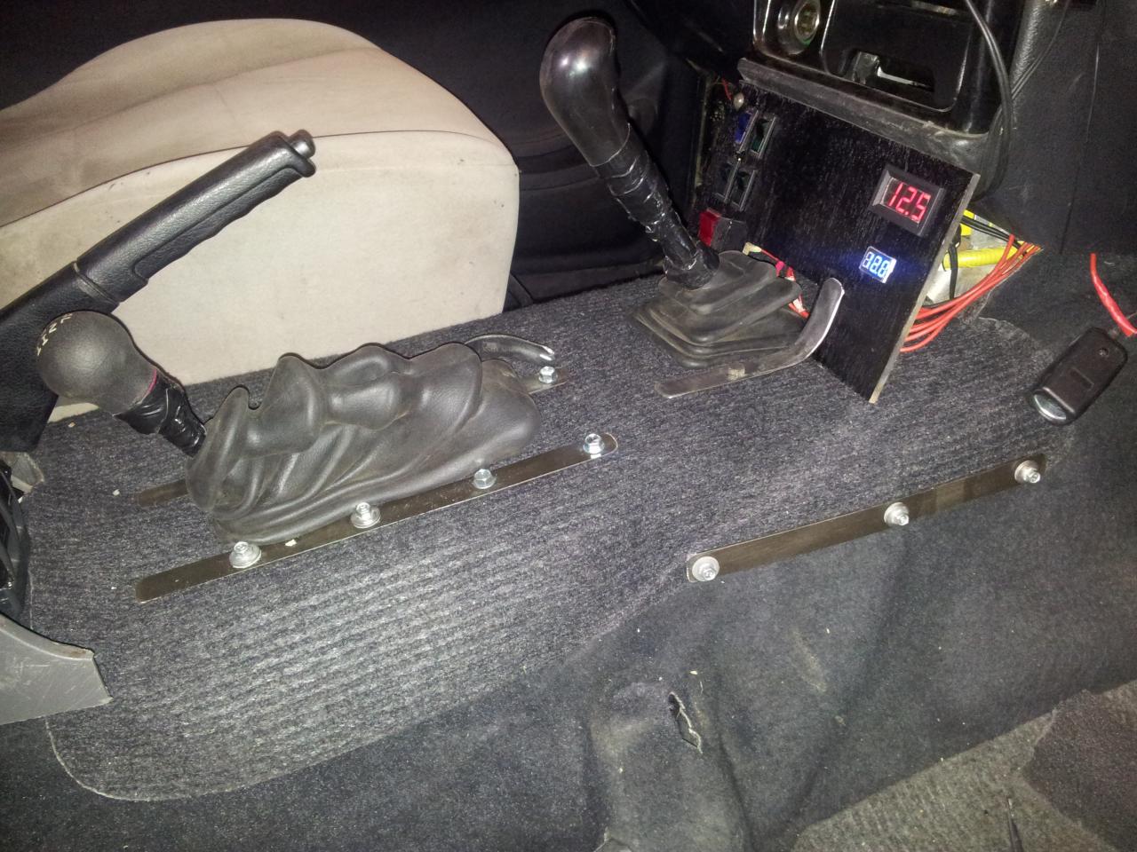

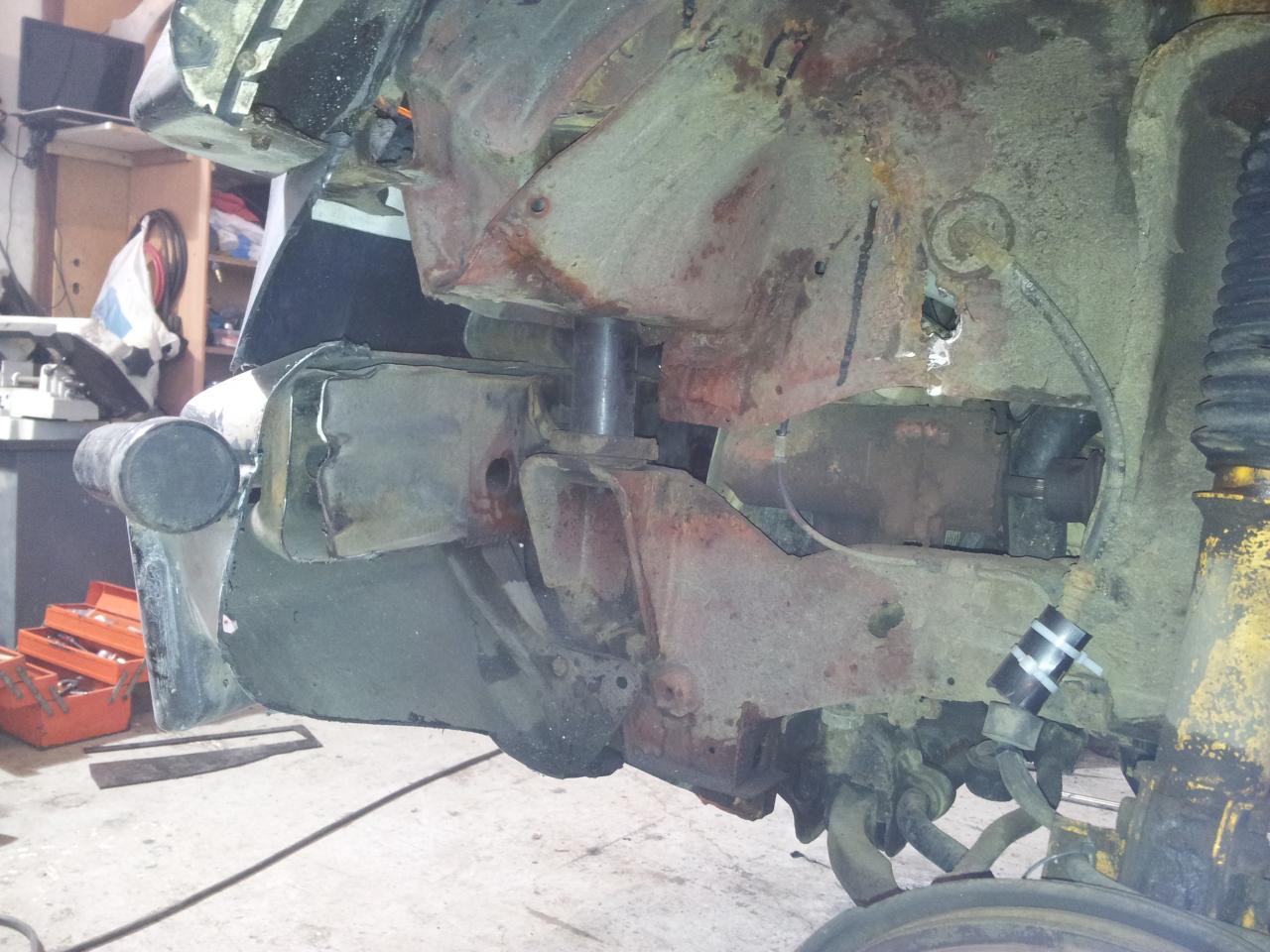

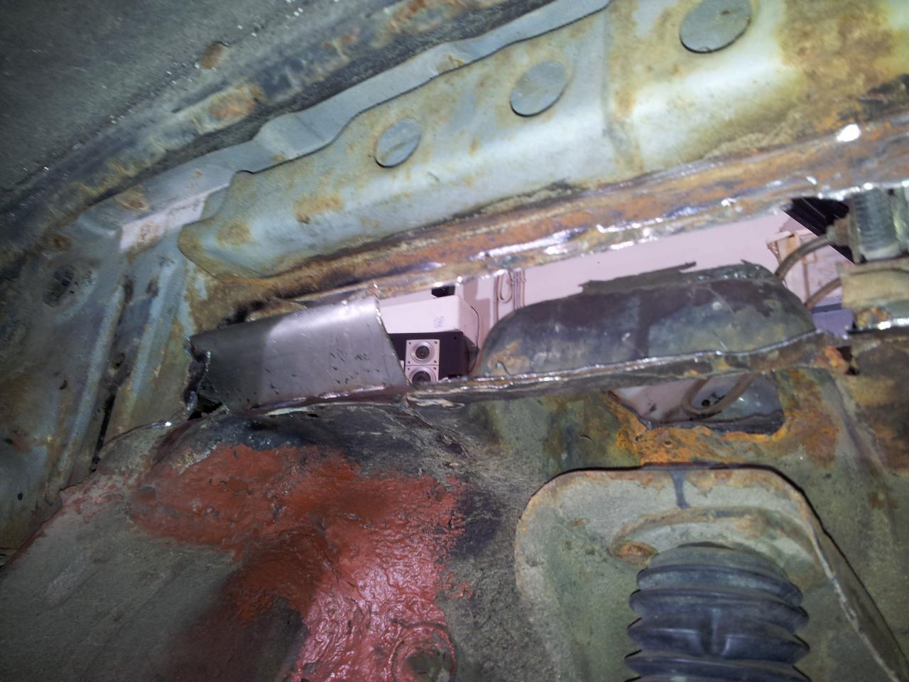

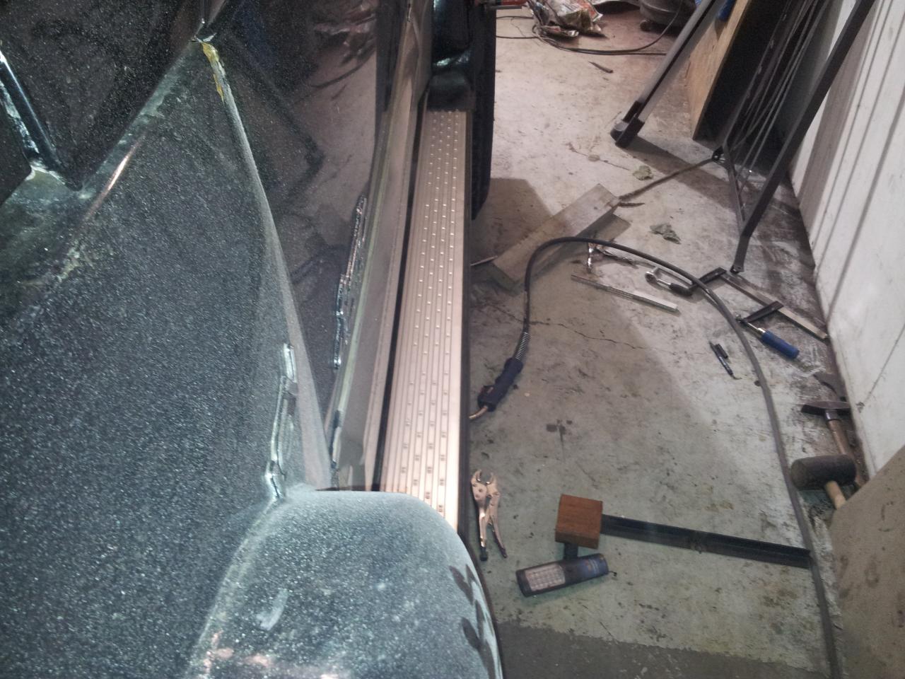

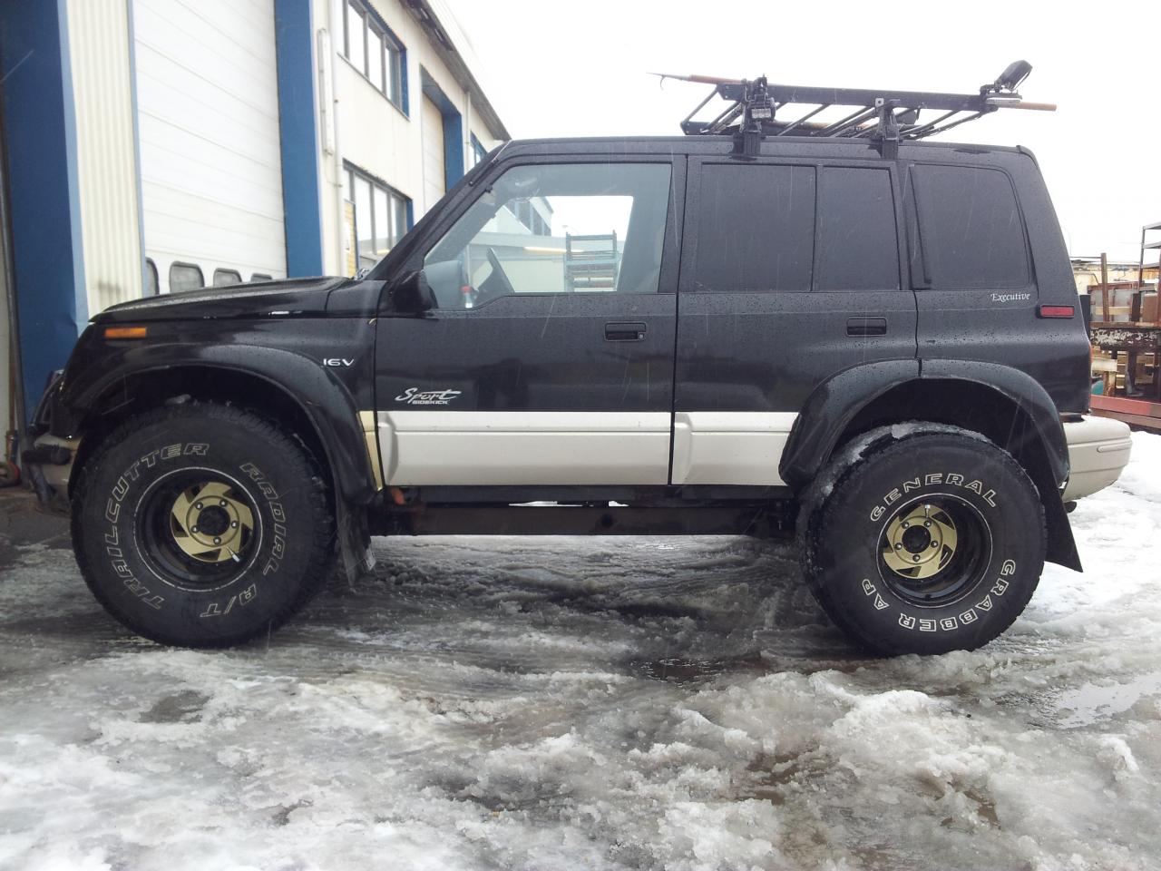

Er búinn að vera að dunda í skúrnum undafarna daga hef verið með Súkkuna á 33 tommum en ég átti boddýhækkunina inni fyrir 35 tommuna, græjan hækkuð um 10 cm á boddý, lengt í bensínáfyllingu, bremsuslöngum og rörum hægramegin að framan hliðrað til lengt í abs lögnum að aftan, gat fyrir gírstöng stækkað og klippt 3 cm af stuðarahorni. Svo fann maður hitt og þetta til að föndra meira.
10 cm uphækkun frá málmtækni, nælon öxull.
Lak á með AC dælunni
Stuðningur undir boddý
Menja á felgur
10 cm
Fann (smá) til að ryðbæta
35 tomma
35 tomma
33 tomma hækkaður um 10 cm
Miðjutokkurinn fjarlægður, hljóðeinangrað og svo smá pjatt
alveg að verða sáttur við þetta
Stigbretti sett á
Kv Elmar

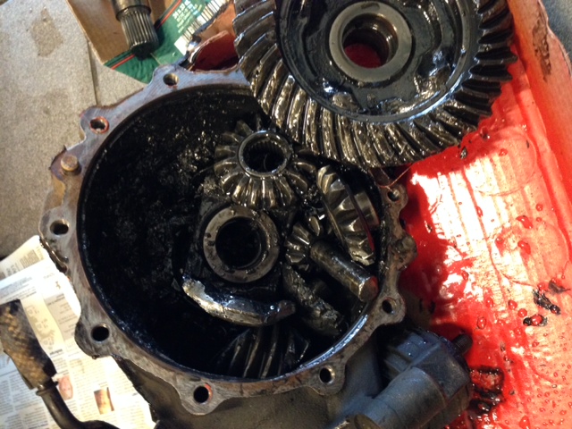

Postfrá Árni Braga » 15.mar 2014, 10:47

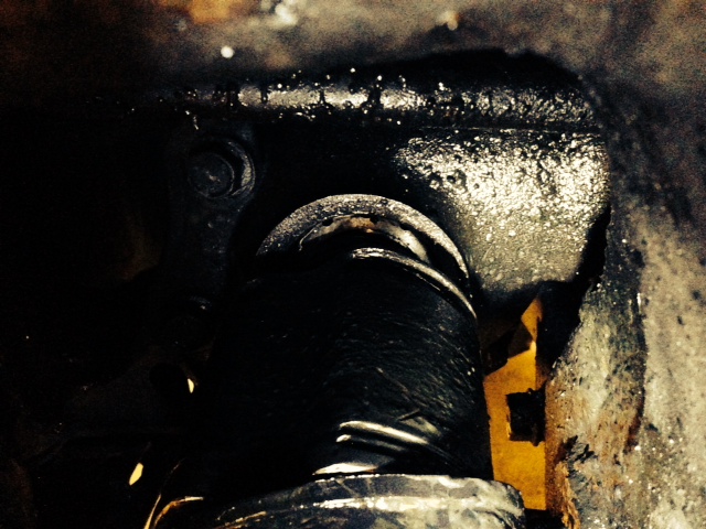

svona lítur þetta út brotinn kúluliður við drifið.
photo 2.JPG (142.42 KiB) Viewed 23014 times

Svona lítur þetta út,
ég er svo skrítinn að ég ætla að halda í klafana
en það var ekki bara þetta sem brotnaði,
það fór millikassi líka, svona á að gera þetta!!!!
það er búið að versla allt í þetta þökk sé góðum mönnum
hér á spjallinu.
photo 3.JPG (162.08 KiB) Viewed 22923 times

Það vill gerast að menni nái að brjóta framdrif, öxul og millikassa og það er bara ein ástæða fyrir þvi, það er ekki verið að keyra með millikassann í lock

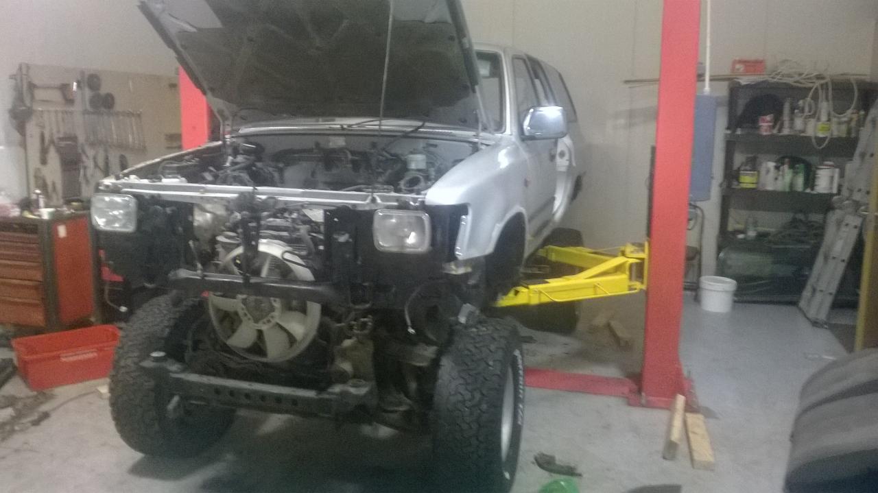

Ég ætlaði nú bara að skipta um heddpakningu en það verður skipt um höfuðlegur og ventlar slípaðir og ventlaþéttingar í leiðinni svo á að skipta út hringjum en sennilega verðum stimplum skipt út líka svo sér aðeins á knastásnum en á aðra vél sem ásinn og rokkerarmarnir verða teknir úr,var búinn að skipta um stangarlegur og tímakeðju-tannhjól-strekkjara og sleða,einnig vatnsdælu og pakkdós svo er mjög gott að skipta um bensínsíu núna því vélin er ekki í.
Einnig verður heddið planað og þá verður þetta í lagi allavega í smá stund kv Heiðar Brodda sem fer í eftir páskaferð þetta árið

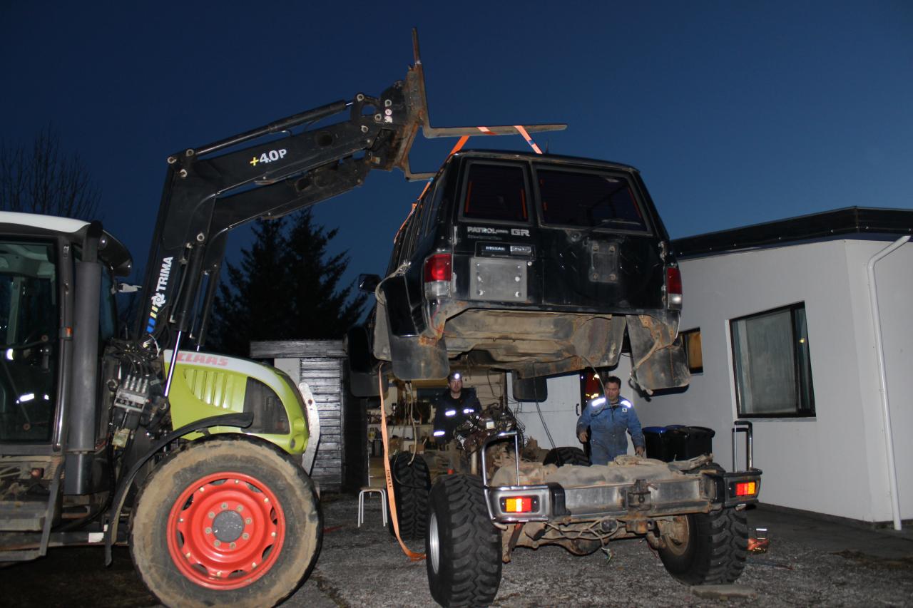

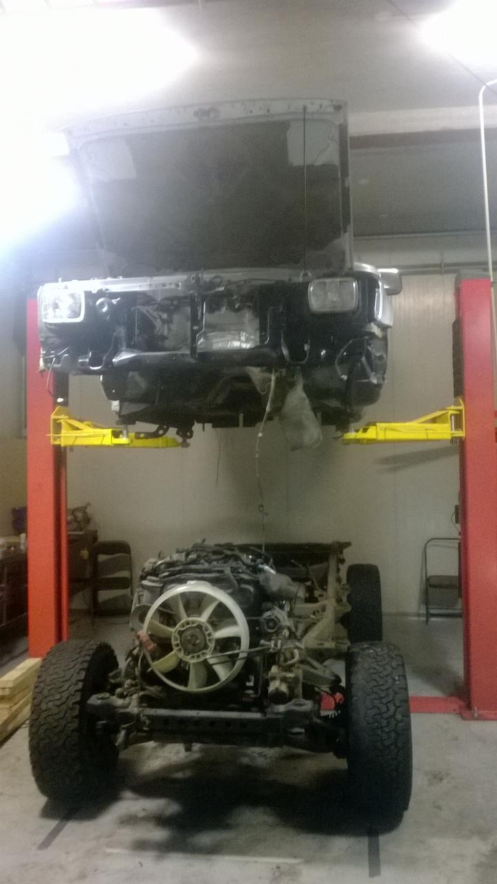

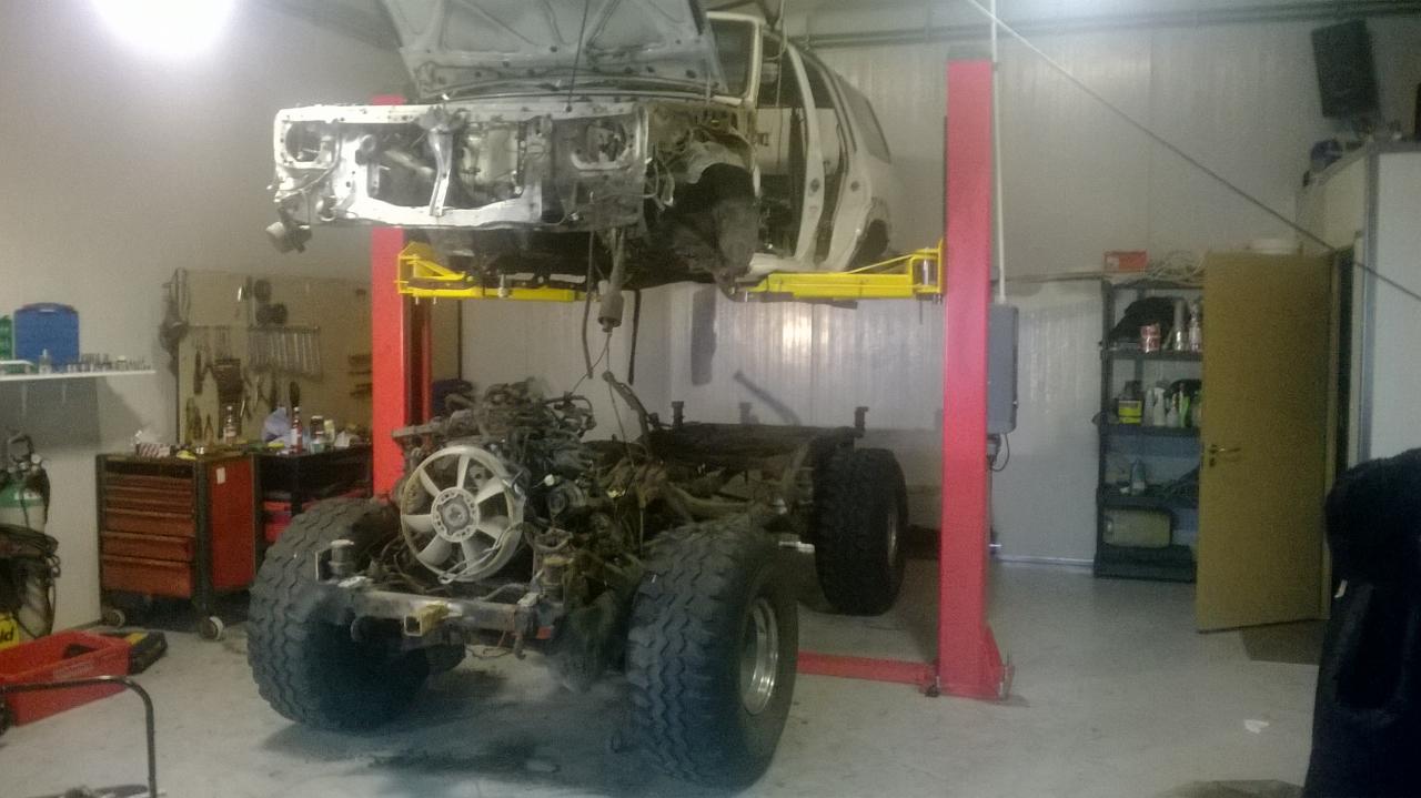

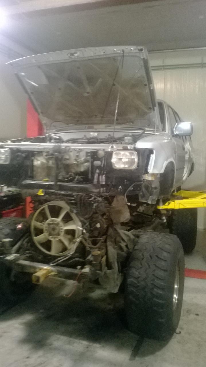

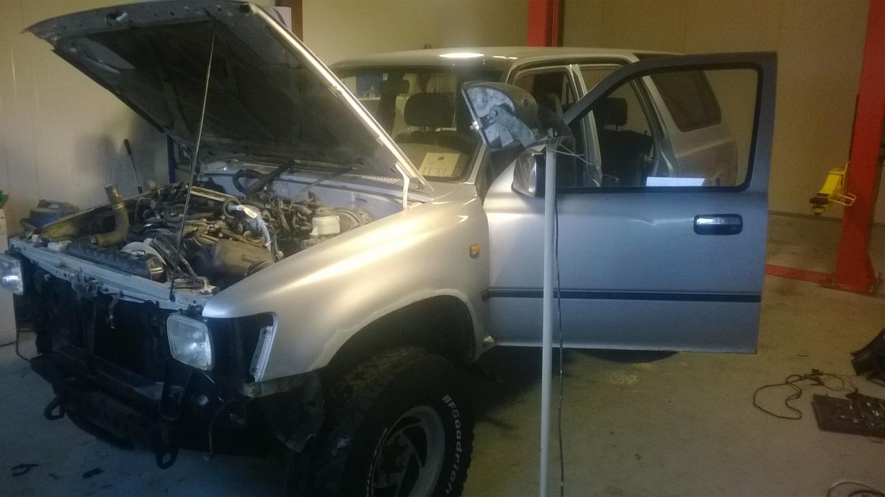

Hér er verið að losa ónýtt bodý af heilli grind.
Hfsd037
Innlegg: 968
Skráður: 20.aug 2010, 08:26
Bíltegund: Toyota Hilux 3.0
Re: Hvað er að gerast í skúrnum?
Postfrá Hfsd037 » 18.apr 2014, 01:59
Gamla bodýið komið af.
Og beint á Hringrás.
Líffæragjafinn kominn á gólfið.
Bodýið laust frá.
Betri grindinni stillt undir.
Verkinu lokið :)

Ég og nágranninn skelltum auka ljósum á frúar trukkinn minn í gær. Nú á frúin mín eftir að sjá vel næsta vetur í myrkrinu. Á eftir að klára að tengja þá en það verður gert fljótlega. Þarf að versla relay fyrst. En svona lookar þetta nú.

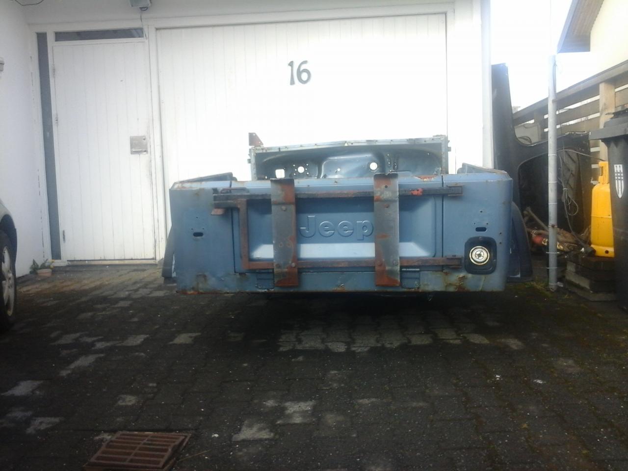

Postfrá Robert » 21.apr 2014, 18:00
Willys CJ-7 kominn inn i skur keypti hann sundur taettan fra Saudakroki.
Sotti hann tar bakvid fjarhus, veit ekkert hvad eg er buin ad koma mer i.

Á svona blíðviðrisdögum finnst mér best að loka mig af í skúrnum og "taka áðí", anda að mér stálryki og fá verk í bakið.
Er byrjaður að ganga frá hjólaskálum og setja nýja drullusokka, þarna er ný festing að fæðast.
Aldeilis munur!

Hér er einn gamall en góður í smá dekri hjá mér.

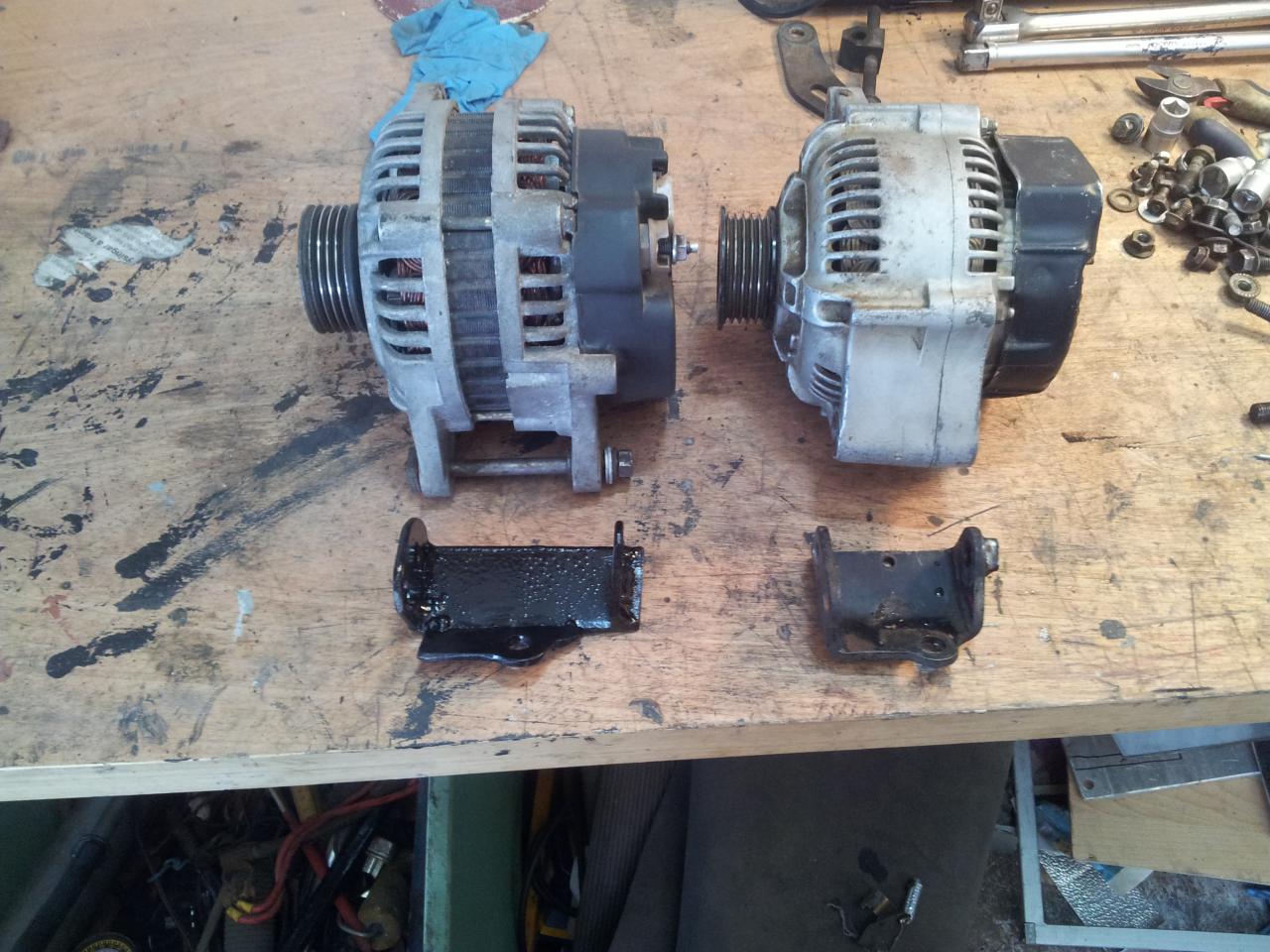

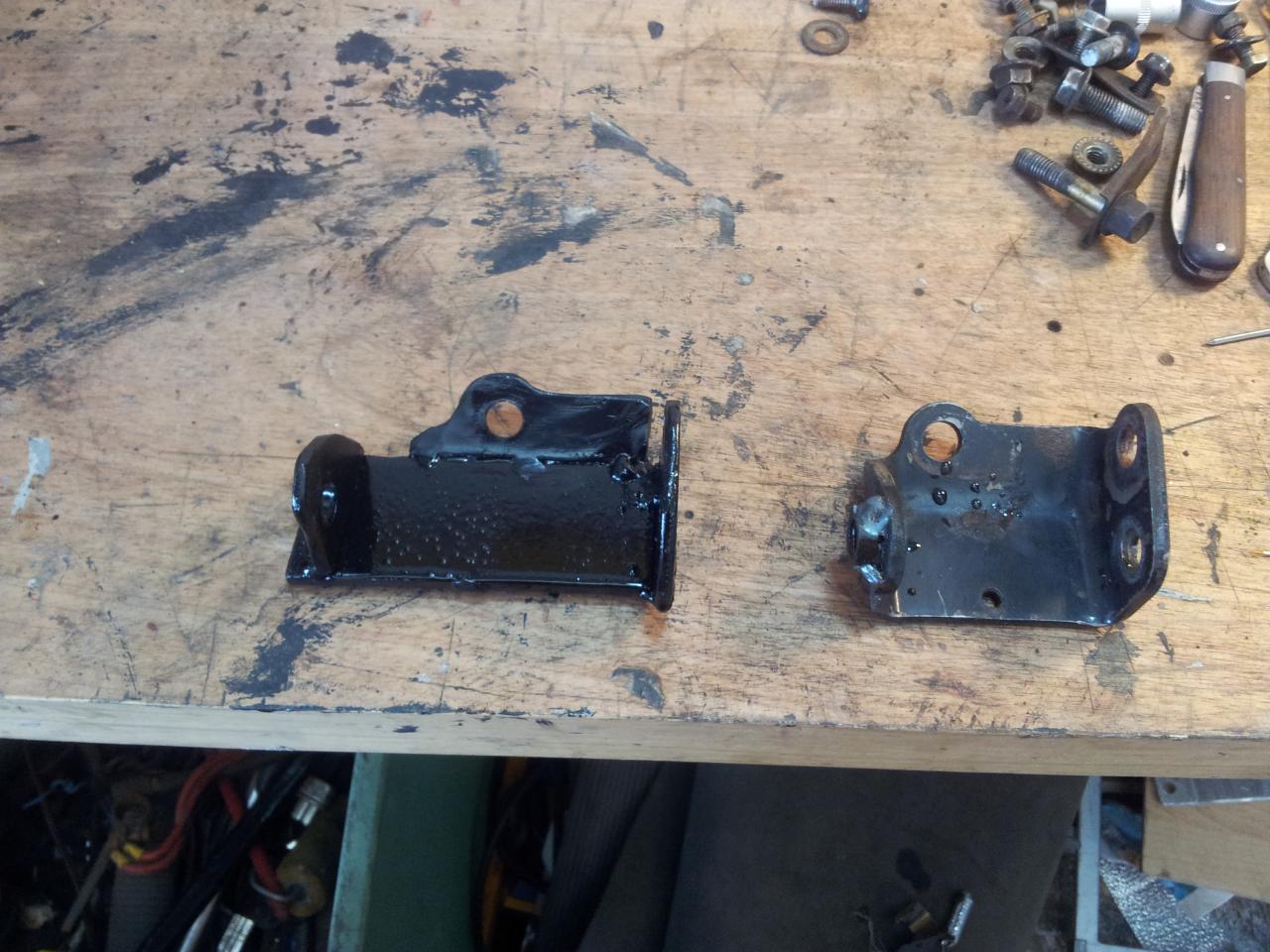

Nýtt brakket smíðað.
90 Amper í staðin fyrir 50 Amp sem átti ekkert að vera þarna............
Skipti um trissu líka á stóra altarnetornum
50 Amp Vs 90 Amp
Kv. Elmar

Nú er maður að strípa auka afturdrif úr Trooper sem ég á og koma fyrir ARB rd85 loftlás. Bílabúð Benna á einhver 12-13 stykki af þeim og selur stykkið á 50 þúsund, svona ef einhver vildi vita.

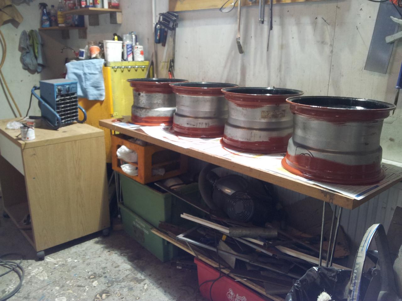

Postfrá hobo » 14.aug 2014, 10:15

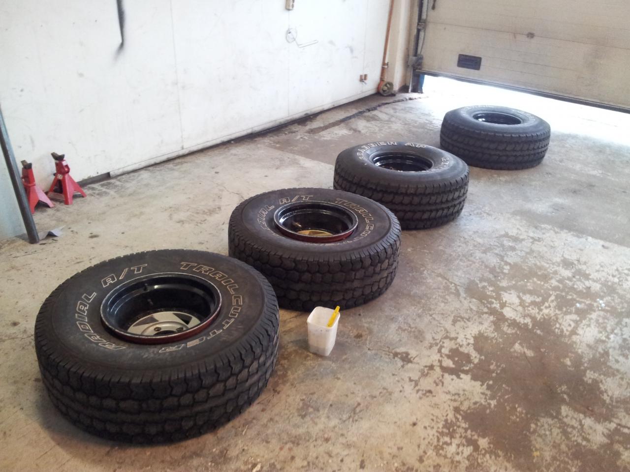

Er að græja 10" breiðar felgur þessa stundina. Sandblásnar, grunnaðar og með krana.
Ætlunin var að fá sér 35" dekk til að keyra á í sumar, en svo frestaðist það eitthvað.
Sé til með að mála þær, ef þær skildu svo ekki fara undir minn bíl
Henti keisingunni með í blástur svo þetta verði svolítið sætt þarna undir.
