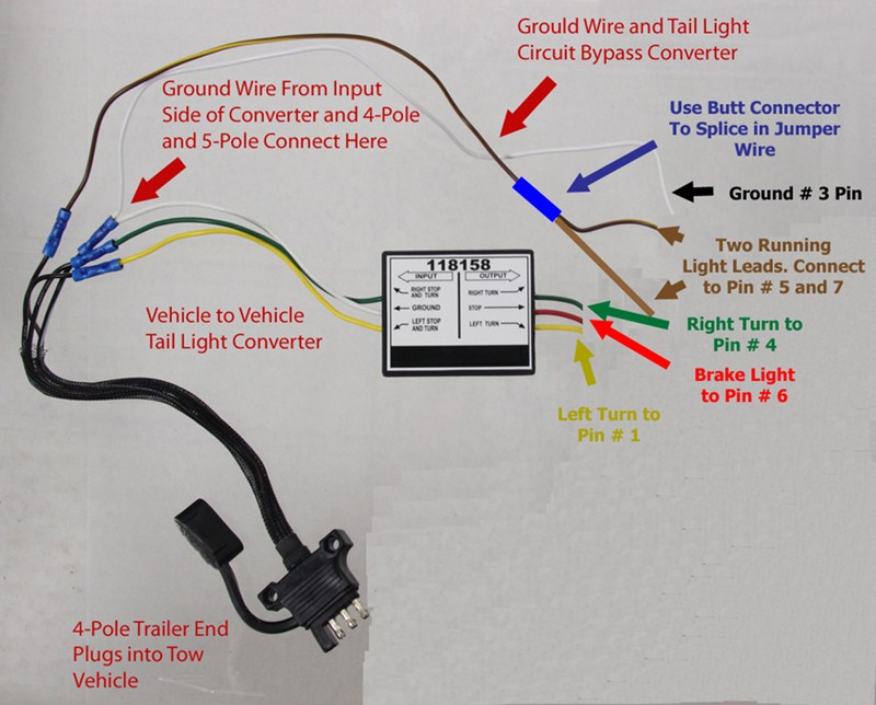

Postfrá jeepcj7 » 24.apr 2014, 05:08
Hérna er svona breytikubbur eins og ég verslaði í haust í Bílabúðbenna og síða sem sýnir hvernig á að tengja þetta.
http://www.etrailer.com/question-53685.html

Takk aftur fyrir skýr og góð svör og frábæra mynd af þessu tengi Hrólfur :)
Ég fer á stúfan og finn þetta.
Þetta lítur út fyrir að vera snildar lausn :)

Ekkert mál mundu bara eftir að setja svo hel..... auka takka með ljósi fyrir blessað lífsnauðsynlega þokuljósið á kerrunni annars missa þeir sig alveg skoðunarmennirnir.
