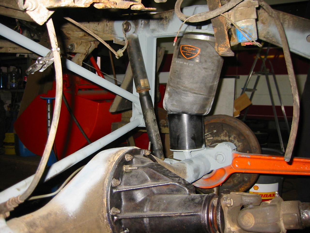

Startarinn
Innlegg: 1157
Skráður: 01.aug 2010, 12:02
Bíltegund: Nissan Patrol '98
Re: Verð á loftpúðum
Postfrá Startarinn » 16.mar 2014, 22:46
Ég er búinn að vera með plastbotna púða í hiluxinum mínum síðan ég ég breytti honum 2008.
Það sem mér var sagt varðandi púðana er að hafa þá rétta í fullu samslagi, í sundurslagi eru þeir RAMMSKAKKIR *(sjá mynd)
Ég hef einusinni lent í vandræðum með annan púðan en þá skemmdist dempari og púðinn fór of langt í sundur og fór að leka. ég tók hann undan og setti e-h efni til að gera við lek dekk. Sprautaði því í og velti honum fram og til baka, pumpaði svo nokkrum sinnum í og hleypti vel úr á milli og setti svo í aftur, þetta var 2010 og ekki lekur hann ennþá
'08 036.jpg (147.86 KiB) Viewed 6187 times

olei
Innlegg: 816
Skráður: 30.apr 2011, 01:41
Fullt nafn: Ólafur Eiríksson
Postfrá olei » 16.mar 2014, 23:05
Á myndinni hjá Ástmari sést glitta í eitt vandamál sem menn geta lent í með loftpúða sem eru með einfaldan sívalning sem neðri botn. (ekki keilulaga). Ef púðinn á myndinni væri svona skakkur við meiri samslátt þá mundi efri brúnin á botninum ná utan í belginn að innanverðu og nudda hann þar með tímanum.
Annað sem menn hafa lent í með plastpúðana: snjór fer að hlaðast undir botninn!? Síðan skondrar púðinn út af stýripinnanum að neðan og lendir skakkur í einhverju stöntinu og þá brotnar botninn. Ég veit ekki nákvæmlega hvernig þetta gerist en giska á að í slíkum tilvikum séu dempararnir það langir að púðinn komist á tamp áður en dempararnir gera það. Menn hafa snittað gatið fyrir pinnann í plastpúðunum til að það sé öruggt að hann sé ekkert að skoppa til. Þar sem botninn er bara úr plasti þá er svosem ekki mikið hald í honum, en kannski hjálpar þetta. Samt örugglega ekki ef dempararnir eru of langir.
Loks má nefna að þessir plastpúðar verða ótrúlega feitir undir fullu álagi og þurfa gott pláss kringum sig, það má ekkert snerta þá í vinnusviðinu.
Startarinn
Innlegg: 1157
Postfrá Startarinn » 17.mar 2014, 00:14
Ég er með Range rover stýfur við þetta, púðarnir eru nákvæmlega réttir við uppgefið styðsta mál púðans, þeir verða svona þegar þeir eru komnir alveg í sundur.
Til að snjór komist undir botninn þarf flöturinn undir honum að vera kúptur, ég er nokkuð viss um að þessi púðar springa í sundur eða í það minnsta byrja að leka ef bíllinn fjaðrar það mikið í sundur að púðinn er kominn á tamp
