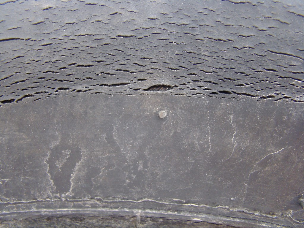

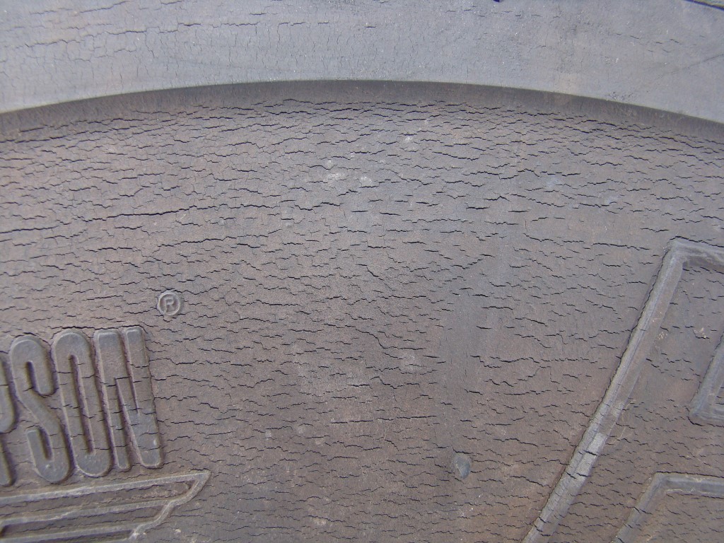

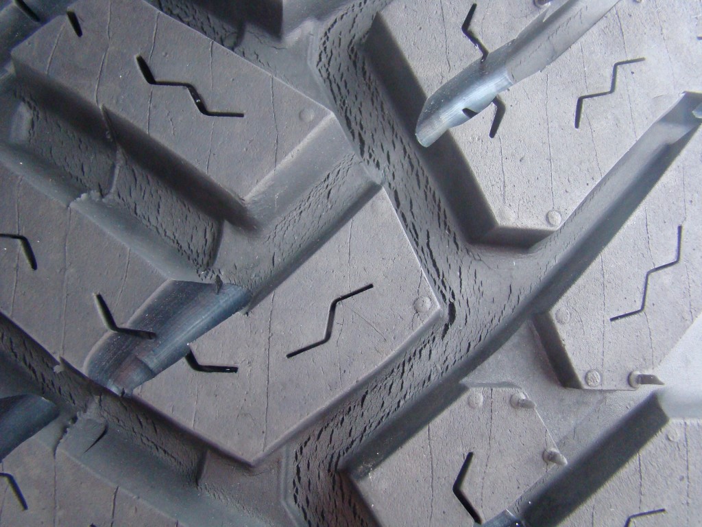

Postfrá villi » 09.mar 2014, 11:45
Hérna koma þrjár myndir

Magni
Innlegg: 474
Skráður: 11.aug 2011, 15:42
Fullt nafn: Magni Helgason
Bíltegund: Nissan Patrol
Re: Dc 44"
Postfrá Magni » 09.mar 2014, 12:16
Þau líta út fyrir að vera 10ára gömul...

villi
Innlegg: 445
Skráður: 01.feb 2010, 00:55
Fullt nafn: Vilhelm Snær Sævarsson
Bíltegund: Ford F250 7.3
Staðsetning: patreksfjörður
Re: Dc 44"
Postfrá villi » 09.mar 2014, 13:02
Þau eru öll svipuð þannig að ekki er það sólin

Postfrá olei » 09.mar 2014, 13:06
Það er fráleitt að það sé eitthvað eðlilegt við þetta.
Engin notkun/eða misnotkun getur skýrt af hverju dekk - sem voru framleidd í nóvember 2012 og hafa verið undir bíl í tæpt hálft ár - líta svona út
Það eiginlega tekur því ekki að ræða það frekar - það er svo augljóst. AT verða að gera eitthvað fyrir þig í þessu máli.
Síðast breytt af olei þann 09.mar 2014, 13:07, breytt 1 sinni samtals.
Innlegg: 2808
Skráður: 06.feb 2010, 10:43
Re: Dc 44"
Postfrá ellisnorra » 09.mar 2014, 13:06
Þetta er svakalegt að sjá. Sólin gerir ekki svona skandal á örfáum mánuðum, þar að auki yfir svartasta skammdegið...

Postfrá Árni Braga » 09.mar 2014, 13:39
þetta er lögreglumál,

Postfrá grimur » 09.mar 2014, 13:42
Spurning um að fara i framleiðandann beint ef AT gera ekkert. Það litur ekki vel ut fyrir framleiðanda sem gerir dekk sem fara a suðurskautið ef sum þeirra springa undan sjalfum ser á nokkrum mánuðum.
Þessar myndir segja mikið. Nærðu myndaf sprungunum og frameiðsludags í einu ..?

Postfrá villi58 » 09.mar 2014, 14:15
Það er ekkert eðlilegt við þetta, virðist koma svona slæm dæmi í ým. dekkjum reglulega.
Gúmmíblandan er ónýt.
