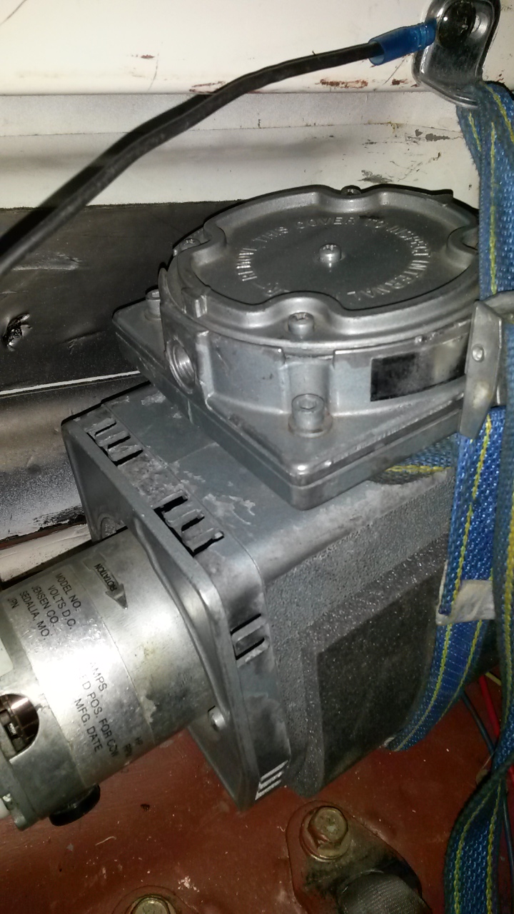

Ég keypti svona dælu fyrir 20 árum í Bílabúð Benna. Þær dælur sem mest voru seldar eru vissulega mun kraftminni en t.d. FINI dælurnar sem eru vinsælar, en þær hafa ákveðna kosti. GAST framleiðir reyndar allskonar dælur, en það sem Benni var með voru membru dælur (ekki stimpil dælur). Þær draga ekki mikið rafmagn og eru mjög hljóðlátar. Að auki er hægt að nota hana bæði í sog og blástur og ef inntak/útblástur er þvingað þolir hún að ganga áfram. Ég hef ekki notað mína í mörg ár þar sem hún er svo kraftlítil, en eftir að ég setti úrhleypibúnað í bílinn (44" dekk) gróf ég dæluna upp aftur og hún virkar frábærlega. Það skiptir mig engu máli hvort það taki 5 mínútum lengri eða skemmri tíma að dæla í dekkin ...
Hér er dælan fyrir aftan aftursæti í Hilux
