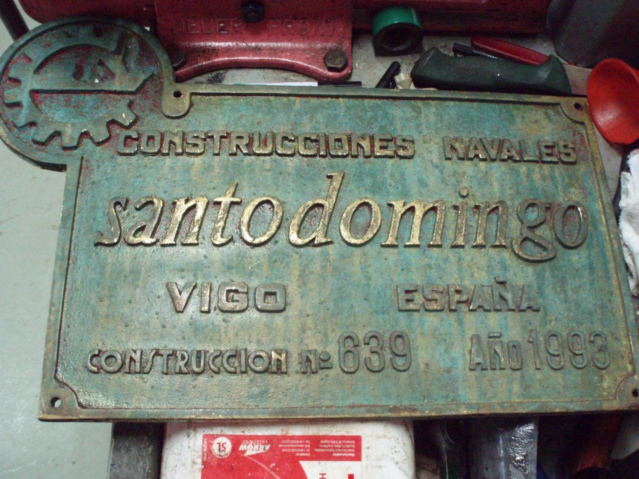

Ég myndi fara varlega í stíflueyðirinn, Trausti hrausti, One Shot og Grettir sterki innihalda allir 95%+ brennisteinssýru ef ég man rétt. Ég er nokkuð viss um að það étur upp koparinn.
Þú getur líka prófað edik, ég hef heyrt ótrúlega hluti um það, t.d. er tómatsósa (edik í henni) alveg ótrúleg þegar kemur að því að hreinsa kopar.
Það virkar líka vel eins og kom fram að ofan að skola sitt á hvað
Hér að neðan má sjá hvað er hægt með smá þolinmæði, tómatsósu og uppþvottabursta:
