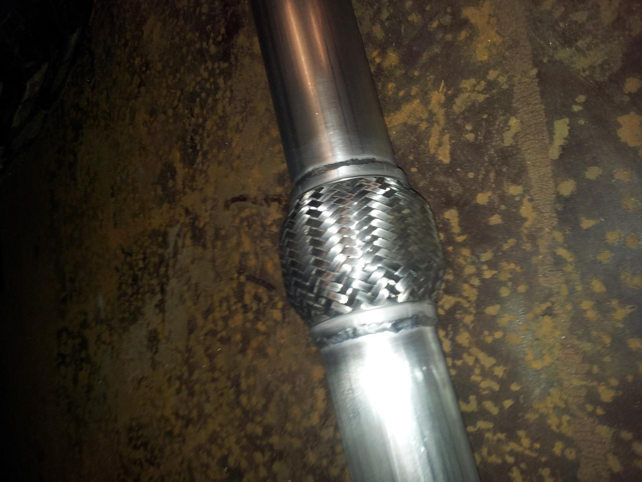

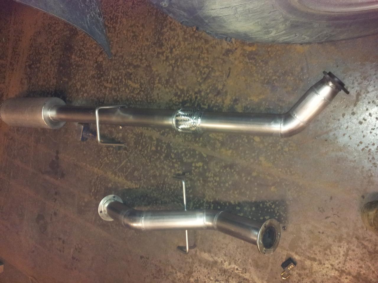

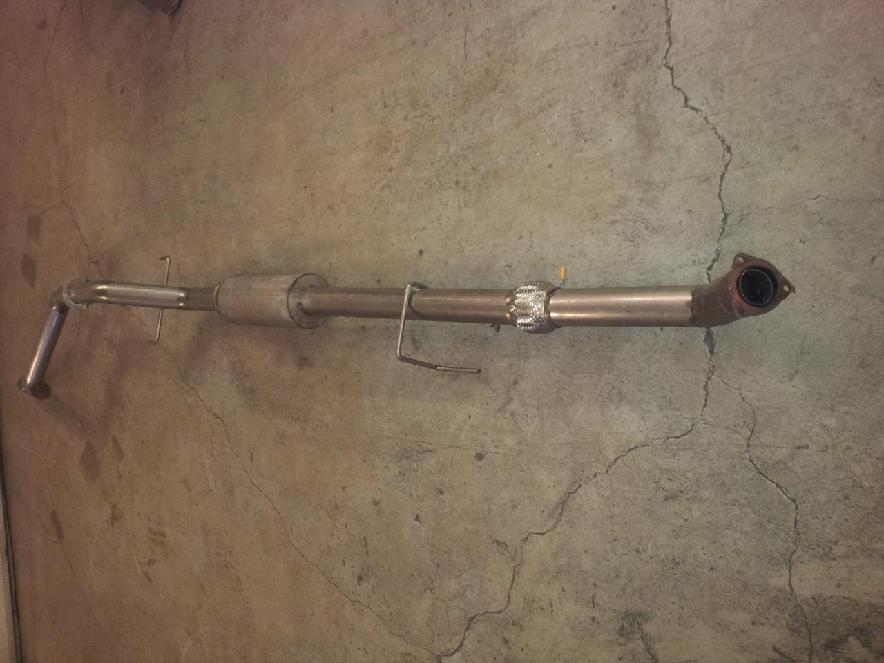

Þá er það klárt og komið undir cruiser rústfýtt 316 stál 3" púst

Djö er þetta flott. hvað er svo verð á svona.

Sæll Takk fyrir það efnið kostaði um 43þ sem er vel sloppið ef maður gétur gert þetta sjálfur
en hann sándar flott og smá meiri hp

Sælir félagar heildar kosnaðurin er 4stk 90 gráðu suðuhné 10þ rör 76,1x2 4metrar 20þ barkinn + 2st pakningar 13þ
efnið keifti ég í Ga og barka og pakningar í bjb og allt er þetta 316 stál
alls 43þ það er vel sloppið eingar þreingingar í beijum
hann í bjb vildi selja mér tilbúið púst á 90 þ

Það er reyndar óþarfi að hafa þetta úr 316 efni, 304 er nóg. Ég smíðaði svona undir minn wrangler í kringum 2001 og tók það undan núna í vetur og það sá ekki á því.... 304 stál frá Málmtækni.
Ef maður er að smíða púst undir jeppa sem maður ætlar að eiga þá margborgar sig að nota ryðfrítt, það þarf aldrei að kíkja á það aftur.... nema það tjónist :)
