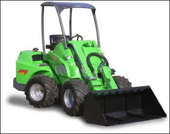

sælir kerran þarf að geta borið 1-2 ton
þarf að geta borið einn svona
- AVANT 635.jpg (11.21 KiB) Viewed 6236 times

Re: er að spá í að smíða
já sælll.
þá skaltu fara í alvöru fourlink með þverstýfu til að vera alveg viss. þú mátt alveg búast við að smíðin kosti þig að lágmarki 500 þúsund í efni fyrir utan vinnu ef þú ætlar að gera alvöru kerru sem getur borið svona þungan hlut. Þú þarft að sérsmíða allt í sambandi við hjólabúnaðinn varðandi bremsurnar og þessháttar.
Loftpúðar væri snilld í svona smíði því þá getur kerran fjaðrað fínt hvort sem þú ert með 40 kíló eða 2 tonn á pallinum.
Eitt sem þú þarft að athuga að ef þú ætlar að hafa pallinn flatan og samt hafa 38-44 tommu dekk þá þarf kerran að vera annaðhvort mjög mjó, (hámarks leyfileg breidd útað ystu brún þar sem hún er breiðust er 2.55 m) eða hrikalega há til að sleppa við brettaboga.

þessi græja er 1220kg hann er 1050mm í breid og 2430mm á leingd. ég þarf nú ekki að spá mikið í að kaupa efni á práfíl sem er 50x100mm 3 eða 4mm þikur það eina sem eg þarf að kaupa er fóðringar og keruteingi og ljós og loftpúða ef það verður farið út í það

Ég myndi bara nota langar og góðar fjaðrir í þetta. 4-link, þverstífur og gormar finnst mér alltof mikil flækja til að setja í kerru! Kerran er ekki með drifkraft sem þýðir að þá er einu vandamálinu færra þar sem "hásingin" er ekki að reyna að vinda upp á fjaðrirnar.
Auk þess þá dreifa fjaðrirnar álaginu jafnar á grindina en gormar og loftpúðar!
