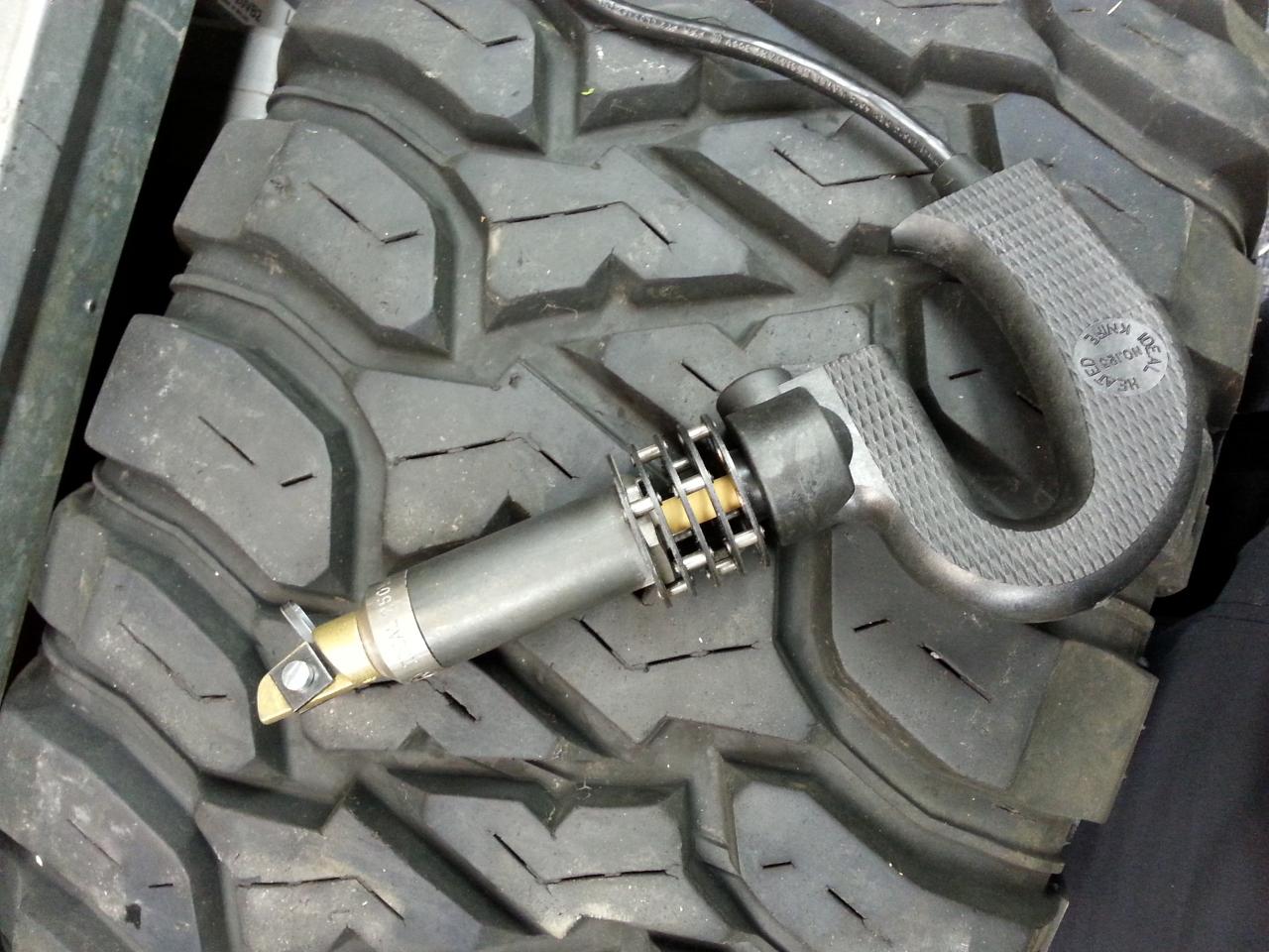

Ég var að fá dekkjaskurðarhníf í hendurnar. Ég keypti hníf af ebay sem heitir "Ideal heated knives" Þetta virðist virka ágætlega en það var reyndar doldil vonbrigði að hnífsblöðin sem þeir láta fylgja með í kassanum er frekar léleg (skemmdi tvö af því að ég var óþolinmóður) en síðan auglýsa þeir sterkari hnífsblöð á síðunni hjér sér...... þeir kunna að selja!
En allavega. Ég er með svo að segja óslitin gang af MTz sem ég ætla að skera. Ég er aðalega að hugsa um að taka hliðarnar því þessi dekk hafa átt það til að springa þar, mun samt taka úr munstrinu líka. Nú er bara spurning hversu grimmur á ég að vera. Ég fór aðeins út, rétt til að prófa en ég er doldið óviss hvernig ég á að skera hliðarnar... allar ráðleggingar vel þegnar!

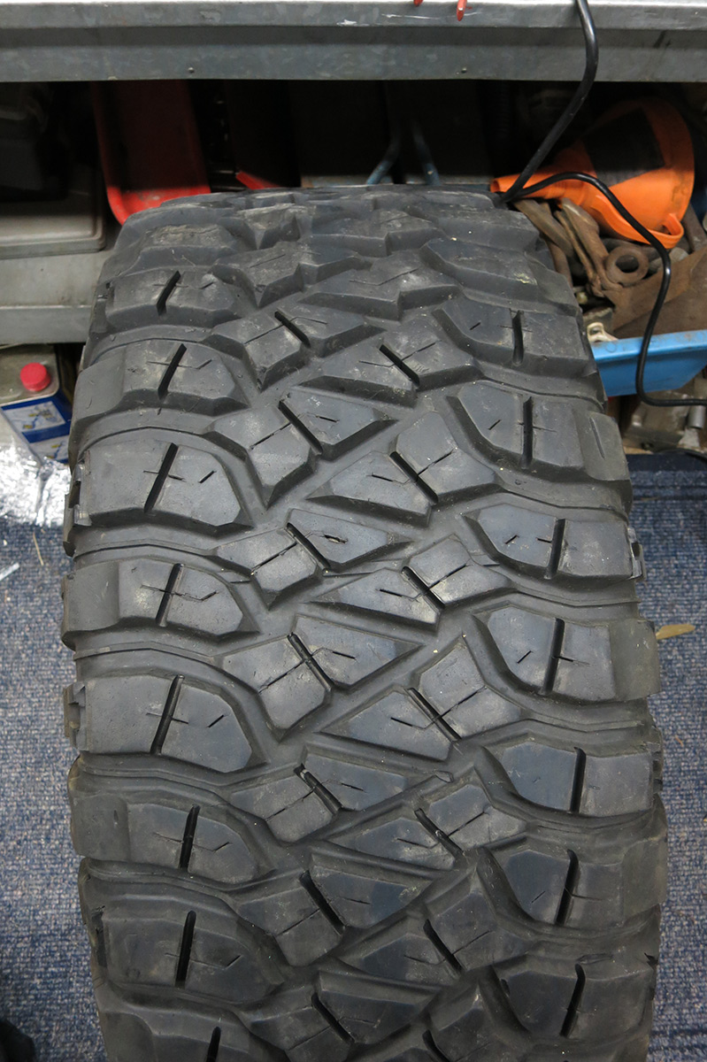

- aðeins búinn að prófa mynstrið

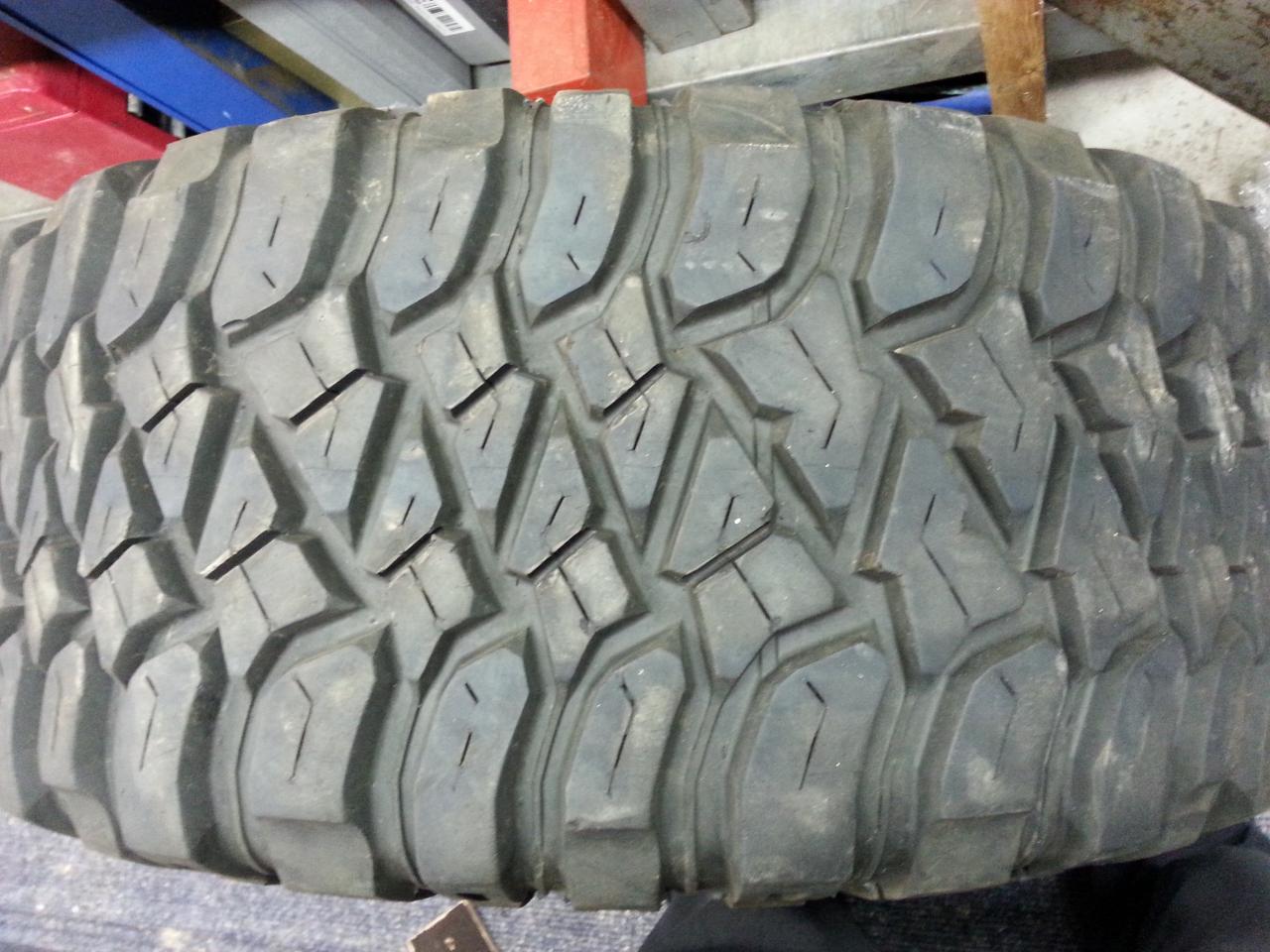

- aðeins búinn að prófa á hliðinni

- Hnífurinn

Óskar, ég hef ekki heyrt um það að MTZ sé að springa í hliðunum í kringum um kubbana eða leka eins og Super Swamperinn. Aftur á móti þá eiga þau til að snúast á felgunni og skemmast þess vegna en því er reddað með völsun sem þú ert að mig minnir með á þínum felgum. Ég segi, sleppa því að skera þessi dekk, þau eru bara fín svona undir þínum bíl !
En hér eru samt nokkrar hugmyndir ef þú vilt endilega leika þér með nýja hnífinn ;-) Er ekki bara aðalprinsip-ið að skera alltaf á ská út úr mynstrinu eins og hægt er !

AgnarBen wrote:Óskar, ég hef ekki heyrt um það að MTZ sé að springa í hliðunum í kringum um kubbana eða leka eins og Super Swamperinn. Aftur á móti þá eiga þau til að snúast á felgunni og skemmast þess vegna en því er reddað með völsun sem þú ert að mig minnir með á þínum felgum. Ég segi, sleppa því að skera þessi dekk, þau eru bara fín svona undir þínum bíl !
(tekið af síðunni hans Gumma Jóns)
Nú tala ég af reynslu Aggi minn þar sem að þetta er þriðji gangurinn sem ég á. Fyrsti gangurinn eyðilagðist alveg þar sem að það byrjuðu að koma lóðréttar sprungur meðframm þessum risa hliðarkubbum (reindar byrjar þetta fyrst innanfrá og þessvegna sést þetta ekki). Síðan á endanum var allt farið að leka. Einhverntíman ætlaði ég síðan að redda mér með því að kaupa hálfslitin svona gang en sá gangur var byrjaður að springa innanfrá líka. Gang númer tvö þorði ég eiginlega voða lítið að nota í snjó. Sá sem keypti gang númer tvö af mér var búinn að lenda í sama véseninu. Hann hafði keypt svona áður gang sem var byrjaður að springa innanfrá og fór síðan að leka. Þetta virðist bara vera svona með flest öll radial dekk í dag. Gamli mudderinn var með fáu dekkjum sem þoldi úrhleypingar. Ég hef meira að segja heyrt misjafnar endinga sögur af AT405 (sum endast helling sum springa), ég veit ekkert hvað er hæft í því en einhverstaðar byrja sögurnar.
Þannig að þessi dekk verða skorin :)
sukkaturbo wrote:Sæll félagi og til hamingju með nýja hnífinn hvað kostar svona gripur kominn heim. Annað þú getur líklega fengið blöð í hann í Bílanaust. Ég hef keypt blöð þar og kosta nokkur blöð um 2000kr kveðja guðni
Takk fyrir það Guðni, gott að vita af þessu í bílanaust. Ég pantaði hnífinn á 65 dollar og lét senda hann á hótel í boston. Sendi síðan konuna í jólainnkaupin í boston með þeim formerkjum að hún tæki hnífinn með sér heim :)

Um að gera að taka breiðar rásir í hliðarkubbana. Eða jafnvel að hefla það alveg af.

Ekki spurning að skera dekkin og auðvelda þeim að leggjast, skera á kubbana um miðjan rúning frá bana og upp á hliðar.
Það vita það allir sem vilja að heilir kubbar upp á hliðar eru til vandræða og dekkin mjög líkleg að springa þar sem mest mæðir á þeim úrhleyptum og þar er einmitt þar sem þau hitna. Ég er með svona hníf og virkar fínt nema á Mickey Thomson Baja Claw Radial þá braut ég blöðin hægri vinstri og var margfallt lengur að skera, held að ég nenni ekki að skera svoleiðis dekk aftur.
Passaðu þig að skera nógu breytt annars leggst munstrið of fljótt saman við úrhleypingu og þá ná þau ekki að leggjast rétt.
Þessi dekk eru ekki til að hleypa mikið úr þeim en gagnast vel í grjóti vegna munsturs upp á hliðar.Skera Skera!!!!!!!!

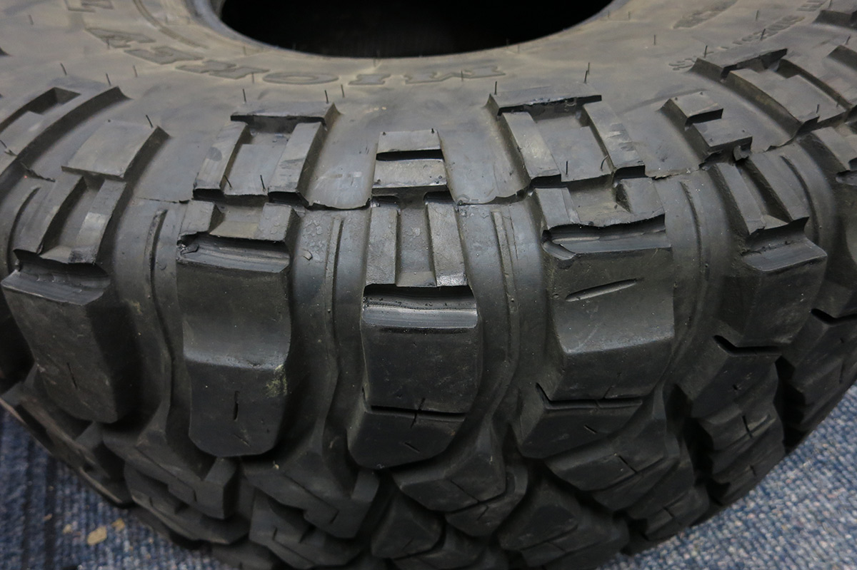

Um að gera að skera þessi dekki, bælast betur og hitna miklu minna.
Þetta er skorið svona hjá mér
Þetta var skorið með eins hníf og þú ert með, tók langan tíma

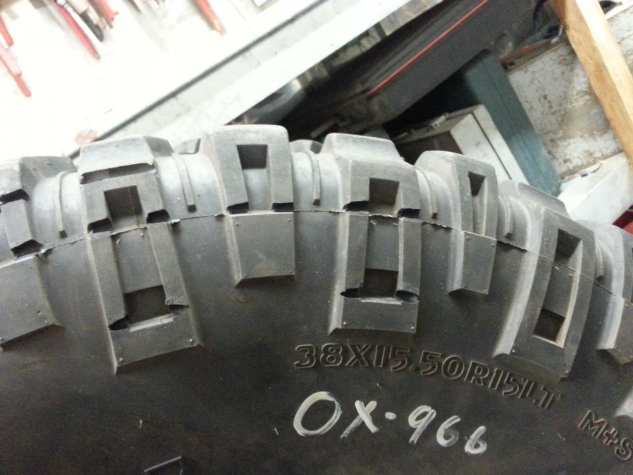

Svona skar ég mín Óskar, bara til að fá fleiri hugmyndir.
Óskar - Einfari
Höfundur þráðar - Innlegg: 690
- Skráður: 01.feb 2010, 08:29
- Bíltegund: Toyota
Re: MTZ - Hvernig skurður
Já sæll Freyr... þessi hefur misst sig með hnífinn! :)
Ég hefði samt viljað taka frekar meira akkurat úr rúnaða horninu, svona svipað og Agnar gerir á dekkjunum hjá sér. Það er væntanlega þar sem að mesta brotið verður :)
Takk fyrir myndirnar, ég sé að það verður nóg að dunda hjá mér næstu daga!
Guðni minn kostaði tæp 30 þús. með 60 blöðum og tveimur auka hausum einum þynnri en sá sem fylgdi og einn breyðari en sá sem fylgdi. Einu vandræðin sem ég hef lennt í er að skera MT Baja Claw Radial annar gengið ljómandi vel. Kveðja! VR

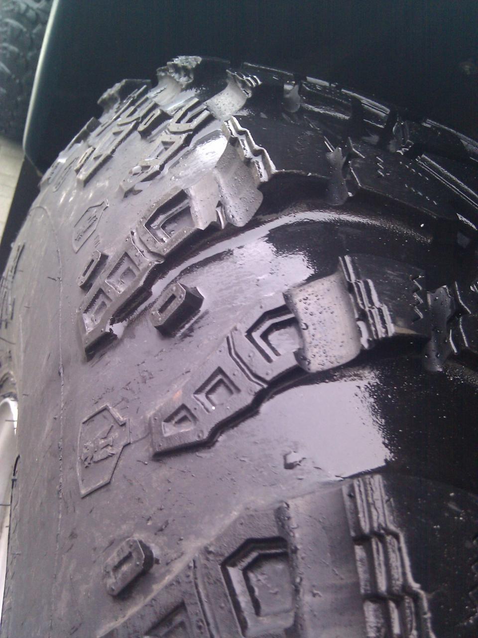

Jæja sælir enn og aftur
Ég fór aðeins út í kvöld og reyndi að mynda mér skoðun um hvernig ég ætla að gera þetta. Hvað segið þið um þetta... er ég á réttri leið eða ætti ég að bæta eitthvað :)

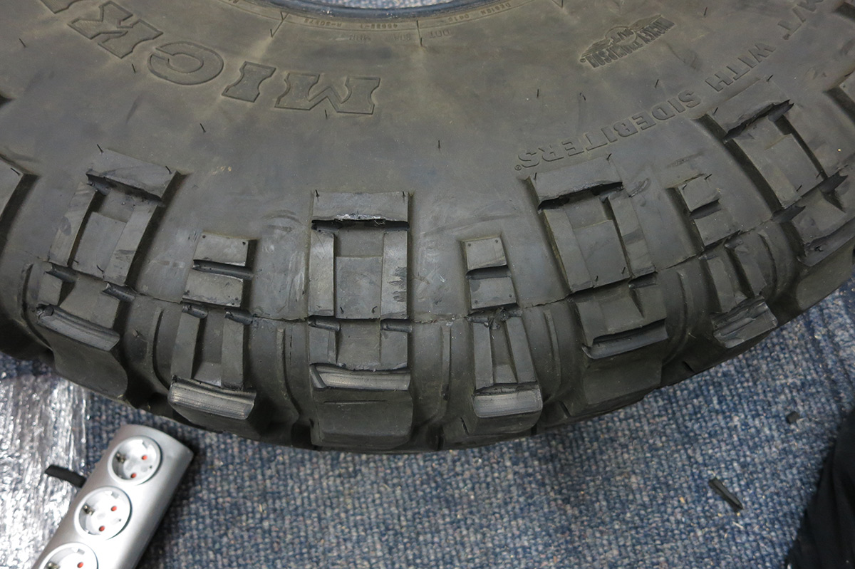

- Rúnaða hornið á dekkinu, þarna tek ég mest úr enda leggst þessi hluti um 45 gráður á mikið úrhleyptu
- IMG_1078.jpg (226.89 KiB) Viewed 7194 times
- Hliðarmynstur
- IMG_1077.jpg (289.72 KiB) Viewed 7194 times
- Mynstur
- IMG_1076.jpg (298.76 KiB) Viewed 7194 times

Mín skoðun á dekkja skurði jeppadekkja er að menn eru of ragir við að skera dekkin og þá sérstaklega hliðarkubba. Menn virðast ekki gera sér grein fyrir því að varminn sem verður til þegar dekk hitnar við úrhleypingu er töpuð orka sem keypt var á bensínstöð. Því þykkari sem hliðar eru eða hliðarkubbar því meira verður varmatapið. Því segi ég að menn eiga að skera þessa kubba hraustlega með mörgum breiðum skurðum. Gera það sem hægt er til þess að mýkja dekkið.
Þessir skurðir hjá þér eru góð byrjun en ég myndi hafa þá breiðari og fleiri.
kv
KFS

Ég sker mun breiðari skurði í dekk en þetta, a.m.k. 2x breiðari, jafnvel meira. Svo er ágætt að hafa "skurðveggina" ekki of lóðrétta, með því að hafa þá hallandi þannig að skurðurinn sé breiðastur efst hreinsa þau sig betur en sé skurðurinn jafn breiður alla leið niður.
