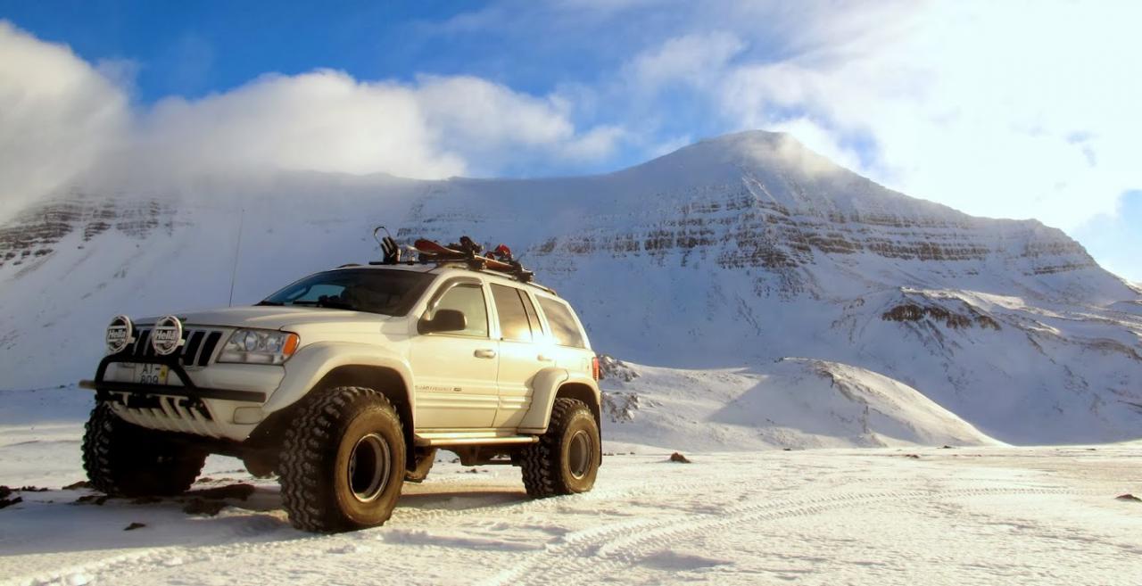

Ætli það sé nú ekki bara lang algengast að menn séu með prófílbeisli frá Briddebilt/Prófílstál http://ja.is/profilstal-bridde-bilt/ amk. á 35-38" bílum og uppúr.
Þá getur þú notað það fyrir dráttarlykkju, brúsastatíf, spil og flest sem hugurinn girnist.
Sést kannski ekkert geðveikt vel en þetta er bara svo flott mynd, tekin undir Heiðarhorni í norðanverðri Skarðsheiðinni.
