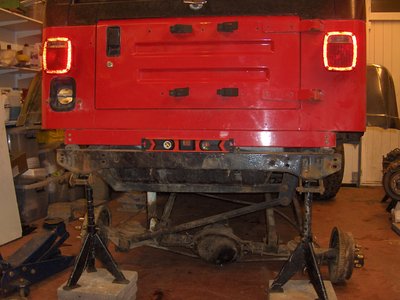

Daginn jeep eigendur og aðrir :), er u.þ.b að versla mér Grand cherokee og langaði að forvitnast um þessa svokölluðu ostaskera styrkingu. það væri alveg snilld ef einhver ættir myndir af þessu og gæti sent mér á villis@mi.is

Þetta er nú ekki besta myndin en þetta gefur einhverja hugmynd. Þetta var 16mm teinn minnir mig, snittaður í báða enda. Undir kúluna var soðin stýring sem heldur við teininn og á báðum endum á hásingunni voru eyru með götum sem teinninn kom í gegn. Það sem skiptir mestu er að þau eyru séu sterk og það sé vel hert á rónum. Það er miklu erfiðara að toga svona tein í sundur heldur en að beygja hann þannig að þetta er mjög öflug styrking miðað við þyngd. Síðan má bæta við stýringum á rörið, semsagt einhverskonar örmum sem koma niður úr hásingunni og halda við teininn þannig að það sé ekki hægt að beygja hann með því að rekast í grjót til dæmis. Þessi teinn hélt þessari Dana 35 hásingu alveg þráðbeinni þrátt fyrir markvissar tilraunir til þess að beygja hana!

þetta er á súkku, aðallega til að skera snjóinn hugsa ég

Vorum að lenda í að afturhásingin er farin að springa. Er málið að setja svona styrkingar ofan á og undir til að koma í veg fyrir svona þreytu sprungur? 14 ára gömul hilux hásing með 38" dekkjum, ár síðan það voru soðin bracket á hana fyrir stífur.
