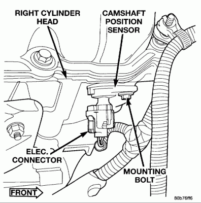

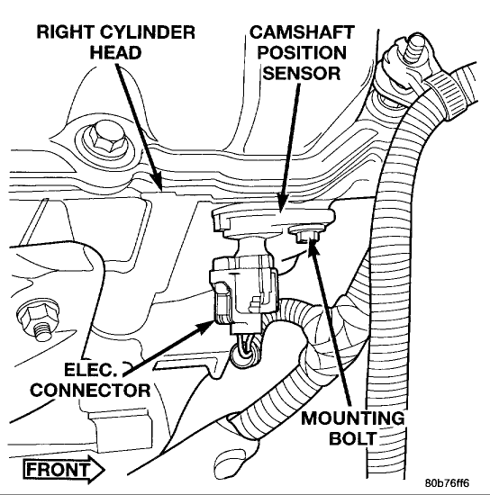

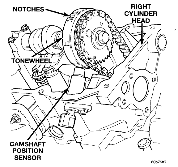

Ég er búinn að lesa mig til um þetta frekar lauslega (pabbi átti svona bíl og ég er með viðgerðarbók). Snúningsmælirinn fær merki frá tölvunni. Á vélinni eru tveir skynjarar sem hafa með tímann að gera, annarsvegar Crankshaft Position Sensor sem er staðsettur ofan við startarann og hinsvegar... Camshaft Position Sensor sem er á hægra heddinu.
Þessi skynjari hefur m.a. áhrif á tímann á spíssunum og fleira þannig að ef hann er eitthvað skrítinn þá getur það orsakað alla þessa kvilla sem þú nefnir...
Ég myndi skoða þennan skynjara vel. Það hefur alveg komið fyrir að skynjarar skemmast þegar það er hreyft við þeim.
The CMP sensor contains a hall effect device called a sync signal generator to generate a fuel sync signal. This sync signal generator detects notches located on a tonewheel. The tonewheel is located at the front of the camshaft for the right cylinder head. As the tonewheel rotates, the notches pass through the sync signal generator. The pattern of the notches (viewed counter-clockwise from front of engine) is: 1 notch, 2 notches, 3 notches, 3 notches, 2 notches 1 notch, 3 notches and 1 notch. The signal from the CMP sensor is used in conjunction with the crankshaft position sensor to differentiate between fuel injection and spark events. It is also used to synchronize the fuel injectors with their respective cylinders.
