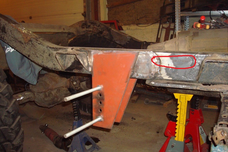

Sælir félagar!
Ég er að velta fyrir mér hvort einhver viti hvar grindarnúmerið í jeep wrangler 92 árg er stimplað í grindina ?
Kv. Jói

Ég hef hvergi rekist á það í mínum.

Mér skilst að það sé stimplað "ofaná" grindarkjálkann farþegamegin aftarlega og erfitt að sjá það nema taka boddýið af.

það er nú ekkert rosalega langt síðan ég var með grindina úr mínum í höndunum og ég man ekki eftir neinu númeri. jeep bókin mín telur bara upp Vin númerið í "mælaborðinu" (á stokknum við frammrúðuna) svo númerið sem er á vatnskassabitanum eða hvalbaknum (undir bílstjórasæti á yngri bílum).
ættir allavega að finna vin númerið ef þú ert með þann part af gluggastykkinu/stokknum sem felur rúðuþurkumótorinn, blikkplata með númeri hnoðuð föst.

Þessi þráður segir eitthvað, það er víst á CJ sem er með þetta aftarlega á kjálkanum farþegameginn en á YJ á það að vera skv. þessu nærri stýrisdælunni.
"behind the steering pump on the frame"
http://www.jeepaholics.com/support/Topic391447.aspx

Takk fyrir svörin strákar. Þá er ekkert annað en að fara leita að númerinu. :)

Númerið er staðset farþega megin. Þú finnur þetta ekki nema ef þú pússar upp grindina þannig að allt lakk fari af. En þetta er staðsett á hliðinni á grindinni að utanverðu
