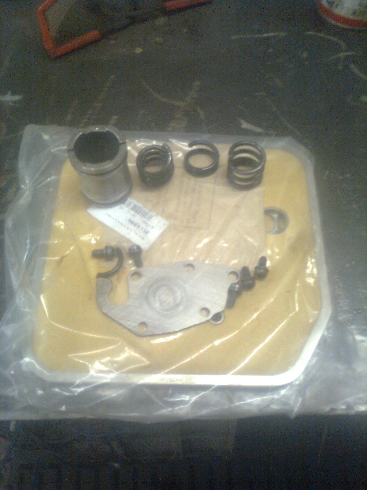

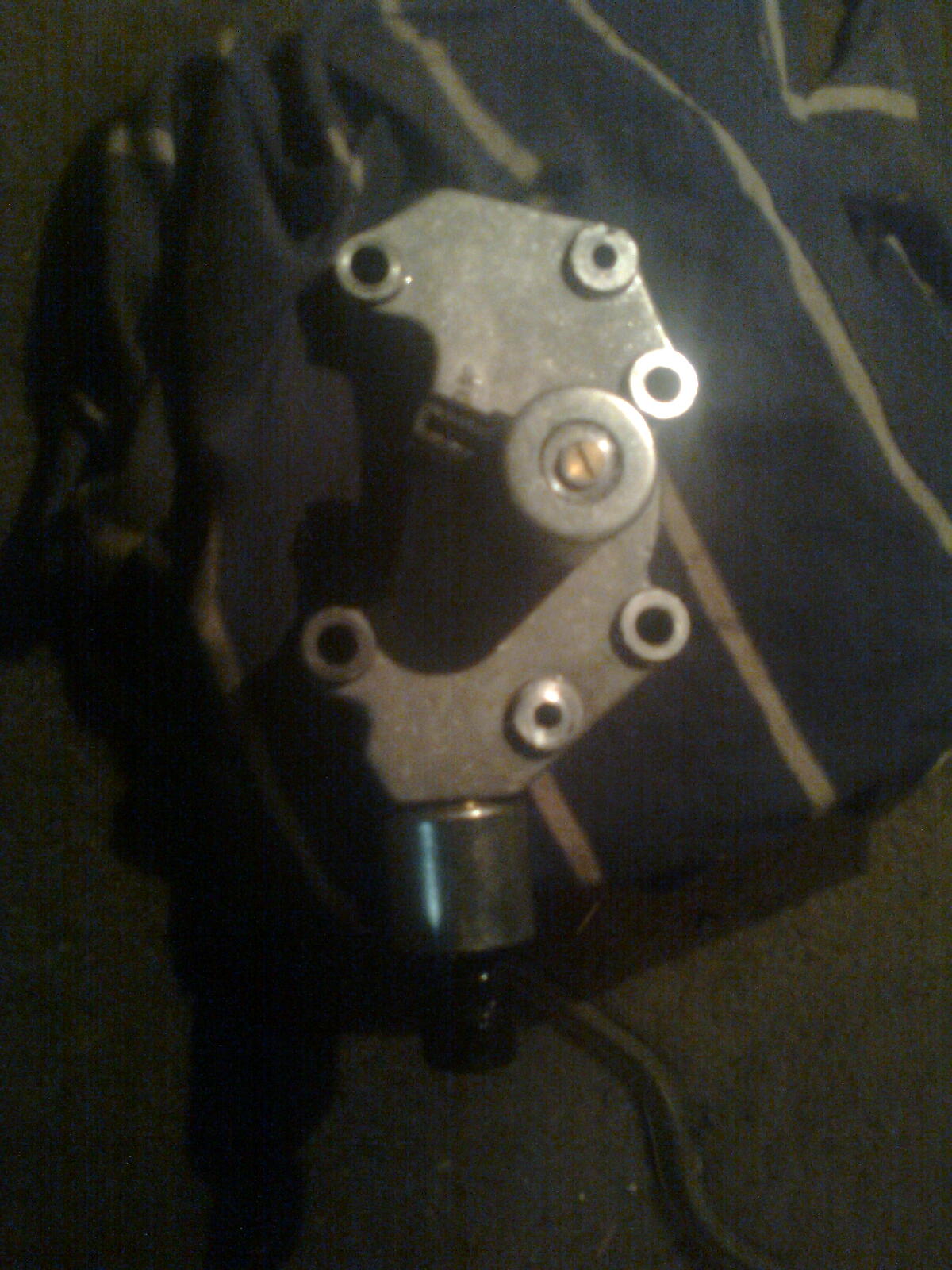

er með grand 94 model.hvað hefur verið að plaga þessar skiftingar í sambandi við overdrive.ef hann er settur í D er hann frekar latur á stað en fínn ef maður birjar í fyrsta.infó óskast
jepp grand cherokee
brotin gormur í ventli
governor pressur sensor og governor pressur solenoid
skiringar mind

sæll.þegar sett var í D þá birjaði hann í hæsta gir og vildi ekki með nokkrumoti skifta sér nema þegar sett var í 4wl þá virtist hann virka væntanlega vegna meiri snúnings.ath þennan gorm sem er sindur á mindini.hann er fyrir rear band að mig minnir hann var í pörtum hjá mér.en væntanlega eru govener og solinoid pressurs sensor biliðar hjá þér ef hann skiftir sér ekki.

tölvulestur hefur engan tilgan fyrir þessa nema því að þeir koma ekki framm við lestur þó að þeir séu bilaðir.ég var mikið búinn að skoða þetta á netinu og tala við marga hérna heima en miðað við hvað þetta virðist vera algeng bilun út í amerikuhreppi þá bara ákvað ég að skifta um þessa nema og vola billin komin í lag ;)mindi í kjölfarið ath gormin fyrir rear band lika svona ef þú ferð að skoða þetta.hann er við hliðina á sensornum
