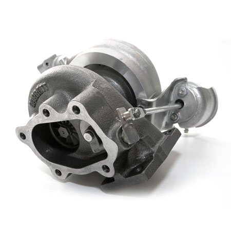

Það er orðið langt síðan ég vann með túrbínur og eflaust einhverju gleymt, en er ekki ventill á öllum túrbínum sem hleypir lofti framhjá við ákveðinn þrýsting.
Getur verið að hann sé fastur opinn?

Jú hann getur verið fastur orðinn, það ætti að vera armur á membru við túrbínuna sem opnar hann og lokar, athugaðu hvort hann er stirður.
Einnig skaltu yfirfara allar hosur og klemmur sem eru, t.d. ef þú ert með intercooler. gera smá lekatest á kerfinu.
sprungin soggrein? sprungin pústgrein getur líka haft smá áhrif, ekki svona mikil kannski

Ég myndi rannsaka ventilinn sem opnar framhjá. Hvort hann standi opinn, loki ekki alveg, eða hvort spjaldið sem lokar fyrir hafi dottið af. Kannski er gormurinn í membrukútnum brotinn þannig að ventillinn helst ekki lokaður.

Sæll Birgir. Munurinn á þegar þú ert að þenja bílinn í Parkinu og D inu eða gír er þónokkur þegar þú ert að reina framkalla túrbínuþrýsting. Til að fá túrbínu til að blása þarf bæði loft og hita. Þegar bíllinn er stopp og í hlutlausum eða parki þá er vélin "frjáls" það er að ekkert álag er á henni og þar af leiðandi of lítill hiti til að fá túrbínuna til að blása, en þegar vélin er undir álagi eins og í akstri upp aflíðandi brekku til dæmis þá þarf vélin meiri olíu miðað við vélarsnúning og þá kemur meiri hiti og þá virkjast túrbínan að fullu. Þetta er svona svipað og þegar þú ert í kannski í 4 gír á leiðinni niður göngin á 2-3000 sn/min þá er túrbínan ekki að pumpa neitt þó vélin dæli lofti í gegnum hana en þegar þú ferð að fara upp þá er pinninn oftast settur i gólfið og vélin fær eins mikla olíu og hún má fá og þá fer allt í gang, og þá ætti túrbínuþrýstingsmælirinn að fara uppí 10-14 pund ca ef allt er eðlilegt.
Og Wastegate ventillinn er einfaldlega yfirþrýstingventill sem á að varna því að túrbínan setji of mikinn þrýsting á vélina, of mikill þrýstingur getur skemmt vélina. En menn hafa oft einmitt sett skinnur undir punginn sem stýrir ventlinum svo hann opnist minna og gefi þar af leiðandi meiri þrýsting.
