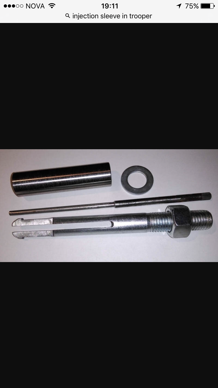

Mig vantar nauðsynlega svona áhald til að taka spíssa slífar upp úr heddi, á einhver svona eða veit hvar er hægt að fá svona

Getur sett smá bréf í botninn á hulsunni og notað svo passlegan snitt-tappa til að gera gengjur í hulsuna. Síðan getur þú dregið hana upp með snitt-teini og röri með skinnu á endanum.

snitt tappi og rennilóð gera galdurinn. notum það í allar volvo vélar sem ég hef skipt um hulsur í.
