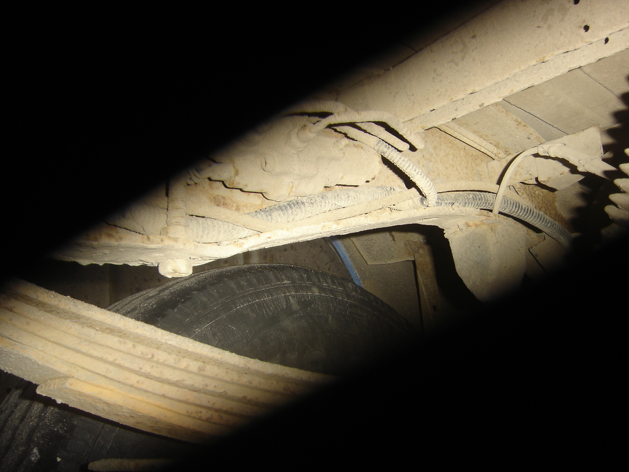

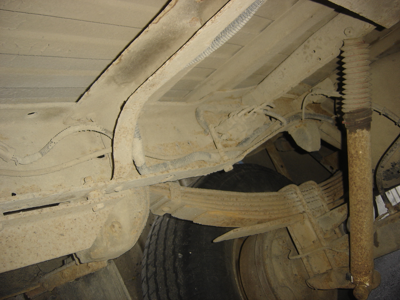

Er með 91 ram sem er með anti lock að aftan (abs). Vantar að vita hvernig abs pungurinn snýr og hvernig á að tengja bremsurörin inn á hann. Hann á að vera innan á grindinni v/m fyrir aftan afturhásingu. Reif hann úr þegar ég setti bílinn á loftpúða að aftan og hef sennilega soðið yfir götinn sem hann var og svo skemmdust bremsurörin þegar þetta var tekið úr. Þessi búnaður er í 91-93 bílunum þannig að ef að þið eigið svona bíl eða vitið um aðila sem á svona bíl væri gott að fá upplýsingar um það hvernig pungurinn á að snúa og hvernig rörin tengjast inn á hann ;)

Sæll Gunnar hvað geri maður ekki fyrir félagana hér á spjallinu. Skellti mér á skeljarnar eins og ég væri að biðja mér eiginkonu og ætlaði að taka mynd en ekki dugði það til að koma hausnum undir hinn óbreitta Ram svo ég fór þá alla leið á húddið og synti bringusund undir óbreittan Raminn og hélt ofan í mér andanum því frekar mikil rigning er hér og blautt á götu og skellti mynd af draslinu.Það þurfti tvo fílhrausta menn til að draga mig undan bílnum, en þá var hundurinn búinn að toga ótæpilega í buxurnar mínar og voru þær komnar niður á miðja leggi. kveðja guðni á sigló

Takk kærlega fyrir þetta Guðni ! Þetta sést vel á þessum myndum hjá þér hvernig þetta á að vera. Þá þarf maður ekki að kíkja undir bílinn hjá Sigurði. Leitt að þú hafir þurft að bleyta buxunar fyrir þetta :) Ætli það sé nokkuð orðið svo mikið eftir af þessu bílum hérna, margir orðnir lífæragjafar. Eru sennilega bara betri þannig :)
