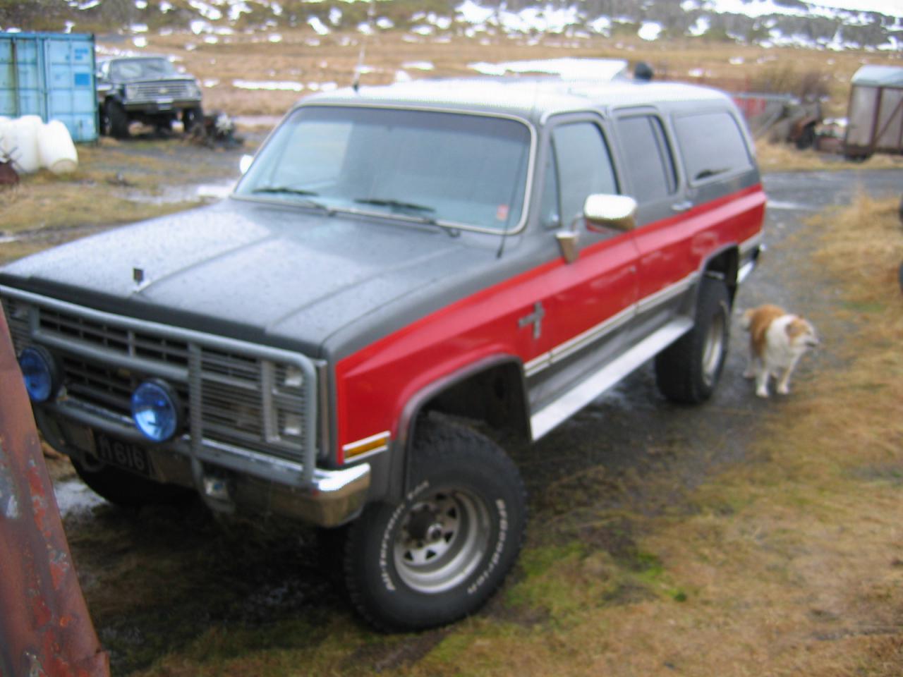

hér er glæsileg gömul mynd í engum fókus og fín
