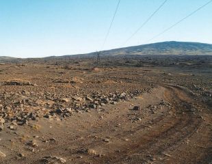

Vegur eða réttara sagt vegir (hvítir) sem fylgja þessu. Þessi (nýi) vegur á að vera með bundnu slitlagi en hann er nú ekkert nálægt línunni......
Svo það verður líka línuvegur í stíl við þennan. En svokallað Áhrifasvæði línunnar er yfirleitt um 45-70 metra breitt belti og möstrin 28-44 mtr á hæð, það sést nú annsi langt að.
