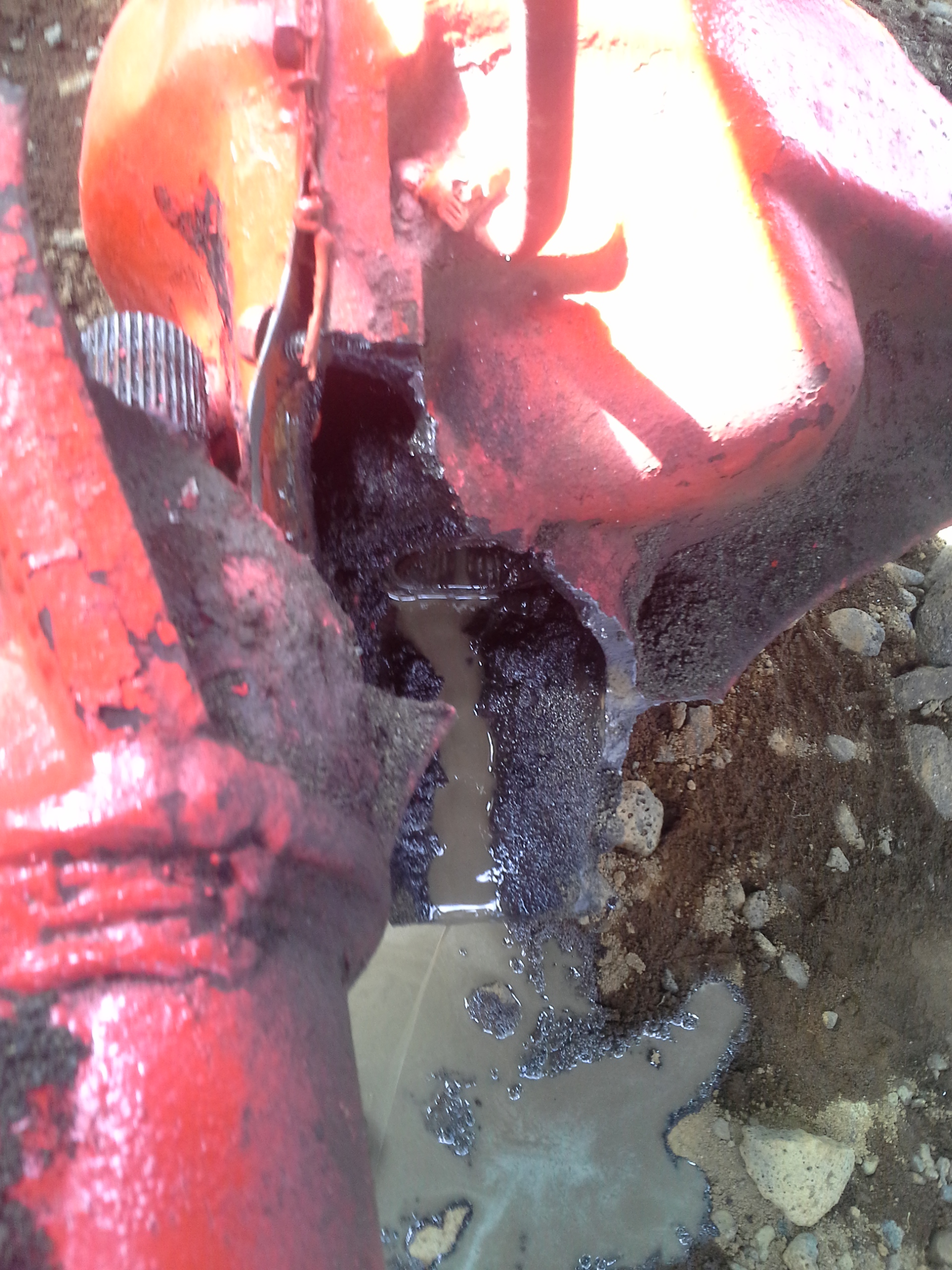

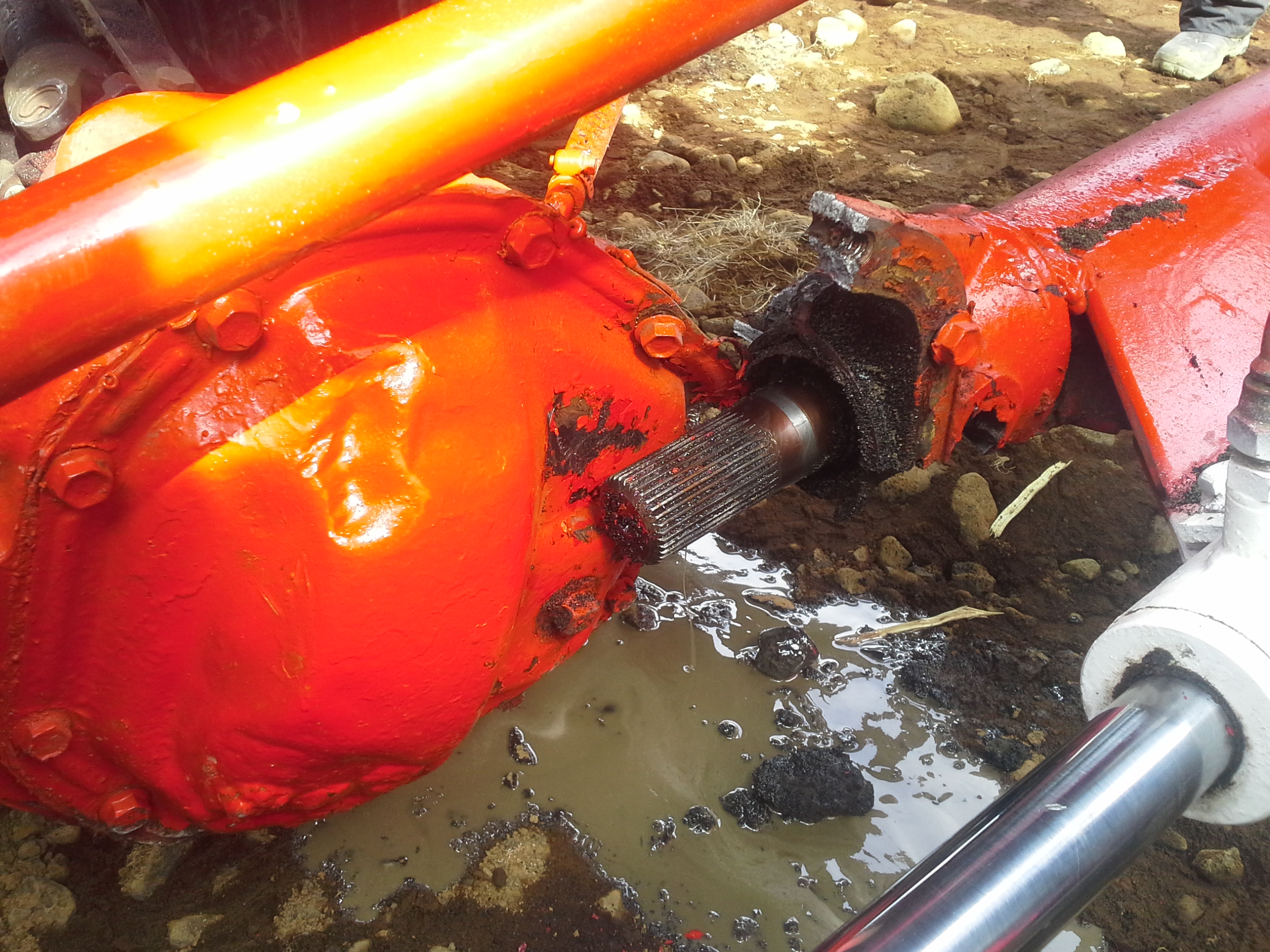

Tók bara myndir af vesalings framhásingunni undir spiderman en hún er líka búin að fá að kenna á því í gegn um tíðina.;O)

Mætti nú alveg styrkja þessa hásingu betur fyrir þessi átök.

Það er ekki vaninn að þurfa styrkja dana 60 í fisléttan torfærubíl þar sem þetta er yfirleitt óstyrkt undir 5 tonna vörubílum en svona getur greinilega alltaf gerst.

Skil hélt að þessar hásingar væri styrktar alveg helling undir þessum torfærubílum til að einmitt að forðast að lenda í þessu.
Hef í sjálfum sér ekkert mikið spáð í þessu, en aðeins skoðað þessa bíla í keppnum.
Sá eimnitt að hásinginn sem er undir Insane er mikið styrkt eins hjá íngó og Snorra en það eru kannski allt öðrvísi hásingar, er ekki hásinginn hjá Snorra 9" ford með vörubíla öxlum ?
Eins og ég segi þá hef ég ekki mikið vit á þessu torfæru dóti eins og þú.

Þetta er dana 60 líklega undan dodge svokölluð king pin sem vitnar í spindilbúnaðinn sem er á henni og var allsráðandi til ca. 1991-3 þá komu spindilkúlur í staðinn.
En hann er nýkominn með ofuröxla með kúluliðum og þá bara brotnar helv. rörið. ;O)

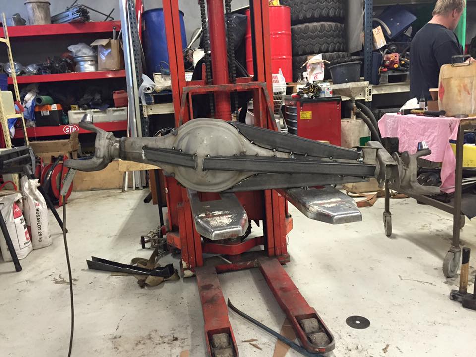

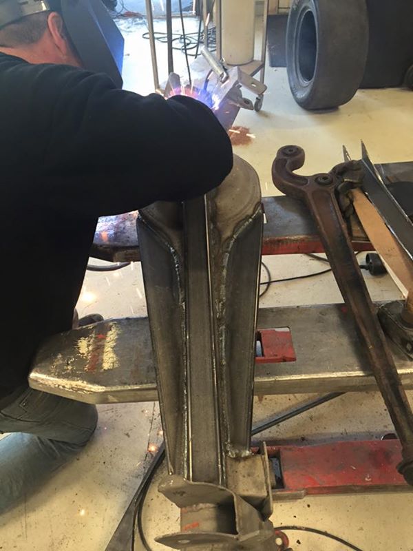

Búið að styrkja duglega hásinguna sem er að fara undir spiderman

Hvaða hásingakokteill er þetta, patrol miðja?

Er þetta ekki 9" ford og 60 kingpin liðhús ?
Ég myndi styrkja alla leið út á liðhús það er kannski bara eftir að klára það ?

9" miðja og dana 60 rör
